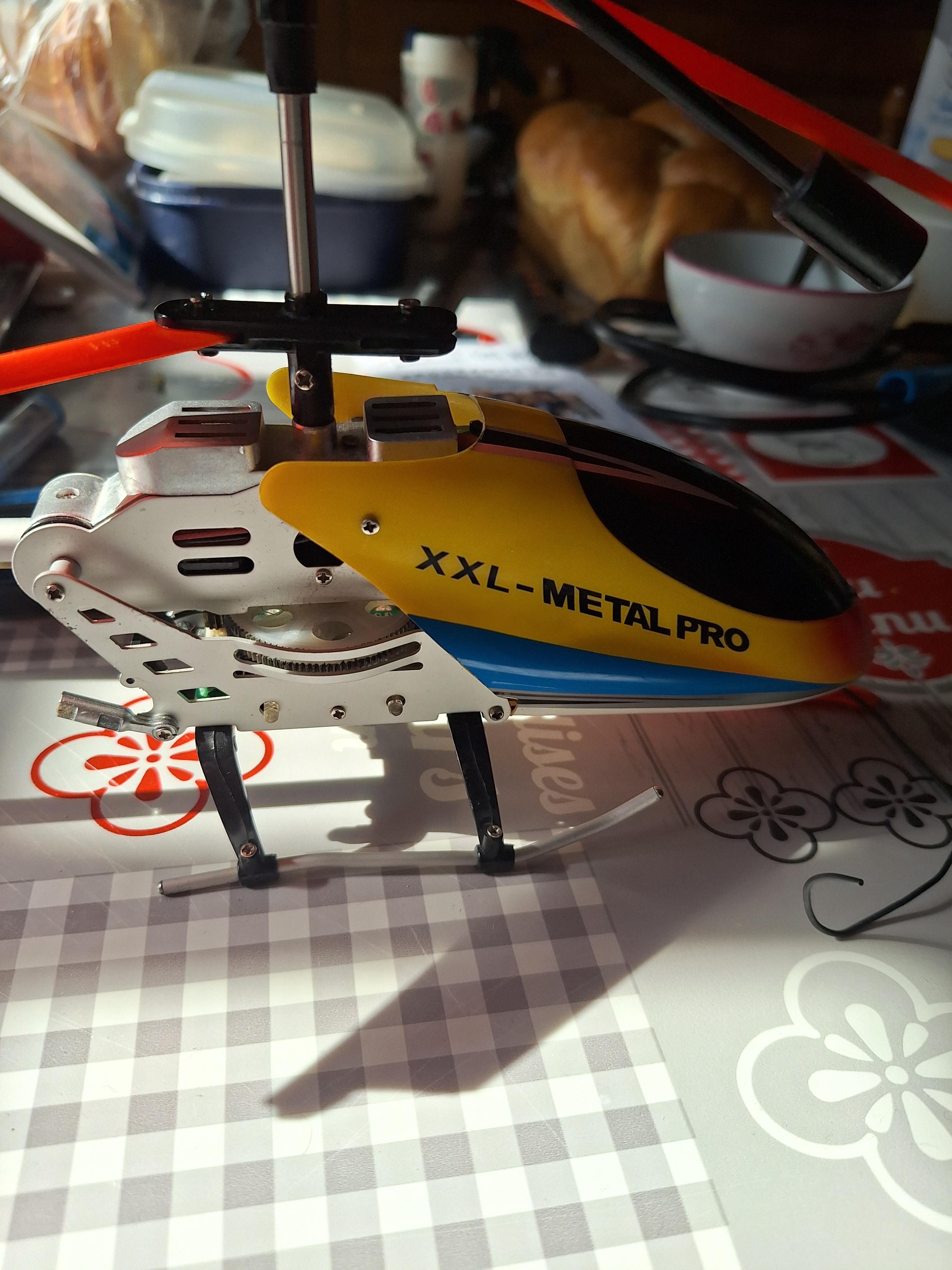

Cédric.glez 0 Posted April 17 Report Share Posted April 17 Salut tout le monde je me présente je m'appel Cédric j'ai 21 j'habite en Bretagne. J'ai remis en route mon petit hélicoptère XXL Metal pro après des années avant de me motiver à remplacer la batterie après un petit accident je suis à la recherche des pales mais impossible de trouver les bonnes y'a toujours la dimensions du trou de fixation ou la longueur qui est mauvaise donc je souhaiterais savoir si vous auriez une référence à me donner et si vous avez des conseils pour adapter d'autres pales. Merci de votre aide Quote Link to post Share on other sites

jeanpaulrivoire 30 Posted April 19 Report Share Posted April 19 Bonjour, Ne met pas n importe quelles pales ,il faut que l ' incidence soit la meme , le poids etc... Maintenant il existe des rondelles d' epaisseur si le pied de pale est moins epais que le porte pale , et si le trou de fixation est plus gros que le boulon , des bagues de diametre (que tu peux faire avec un tube en plastique) . Dans le cas d'un birotor si les pales ne sont pas d ' origine il faudra changer les 4 . Maintenant il n'est pas tres usé , mais le plastique a pu mal vieillir . Quote Link to post Share on other sites
Cédric.glez 0 Posted April 19 Author Report Share Posted April 19 Il y a 8 heures, jeanpaulrivoire a dit : Bonjour, Ne met pas n importe quelles pales ,il faut que l ' incidence soit la meme , le poids etc... Maintenant il existe des rondelles d' epaisseur si le pied de pale est moins epais que le porte pale , et si le trou de fixation est plus gros que le boulon , des bagues de diametre (que tu peux faire avec un tube en plastique) . Dans le cas d'un birotor si les pales ne sont pas d ' origine il faudra changer les 4 . Maintenant il n'est pas tres usé , mais le plastique a pu mal vieillir . Salut oui j'ai pensé à sa aussi de faire une bague mais faire une bague de 0.25mm d'épaisseur c'est pas se qu'il y a de plus facile. Oui je comptais changer les 4 pour être tranquille, tu parles de quelles plastiques ? Quote Link to post Share on other sites
jeanpaulrivoire 30 Posted April 19 Report Share Posted April 19 Bonsoir, Ce nest pas parcequ'il a peut servi , qu'il est neuf !!!!! les rotules ou des pieces en plastique peuvent avoir mal vieilli par ex !!!!!! Maintenant pour "combler" un jeu tu peux utiliser du clinquant , un truc que j 'ai beaucoup utilisé , c'est par ex des languettes de piles carré , ou les anti-vol sur les vetements (languette metalique) . Quote Link to post Share on other sites
Cédric.glez 0 Posted April 19 Author Report Share Posted April 19 Il y a 4 heures, jeanpaulrivoire a dit : Bonsoir, Ce nest pas parcequ'il a peut servi , qu'il est neuf !!!!! les rotules ou des pieces en plastique peuvent avoir mal vieilli par ex !!!!!! Maintenant pour "combler" un jeu tu peux utiliser du clinquant , un truc que j 'ai beaucoup utilisé , c'est par ex des languettes de piles carré , ou les anti-vol sur les vetements (languette metalique) . Ah oui après visuellement et j'ai beau essayer de faire bouger les rotule y'a rien ah oui bah je vais voir alors merci . Quote Link to post Share on other sites
