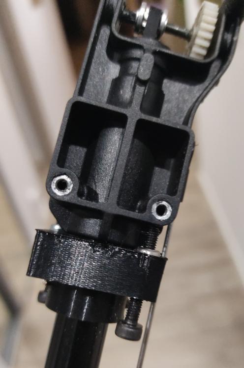

Franck66 4 Posted December 15, 2023 Report Share Posted December 15, 2023 Bonjour à tous, Nous avons (je dis nous car j'ai fait ça avec Aime66) étudié une piece 3D afin de regler le problème de la tension de la courroie d'anticouple des Trex 450 et de ses clones nombreux et variés. Pour résumé, une contre plaque sur l'arriere du bloc d'anticouple, reglable avec deux vis de 3mm et solidaire du tube de queue avec une clavette. Voilà pour le principe et comme les photos parlent mieux qu'un long discour... Pour ceux qui serait interressé par le .STL afin de l'imprimé chez eux, n'hésitez pas en mp. Bon vols à tous, et vivement le printemps. aimé66 and helico33 2 Quote Link to post Share on other sites

snake 234 Posted December 16, 2023 Report Share Posted December 16, 2023 L'idée n'est pas mauvaise mais n'est-il pas plus simple d'utiliser la méthode suivante (qui a fait ses preuves avec les bons vieux raptor 50) : on dessere les 2 ou 4 vis qui maintiennent le tube et on suspend l'hélico par l'anti couple ; c'est le poids de l'appareil qui va assurer la bonne tension de la courroie ( ne pas oublier de mettre l'accu ou de faire le plein de carburant pour rajouter du poids) Il suffit de resserrer les vis ; Jamais eu de probléme depuis. Quote Link to post Share on other sites
