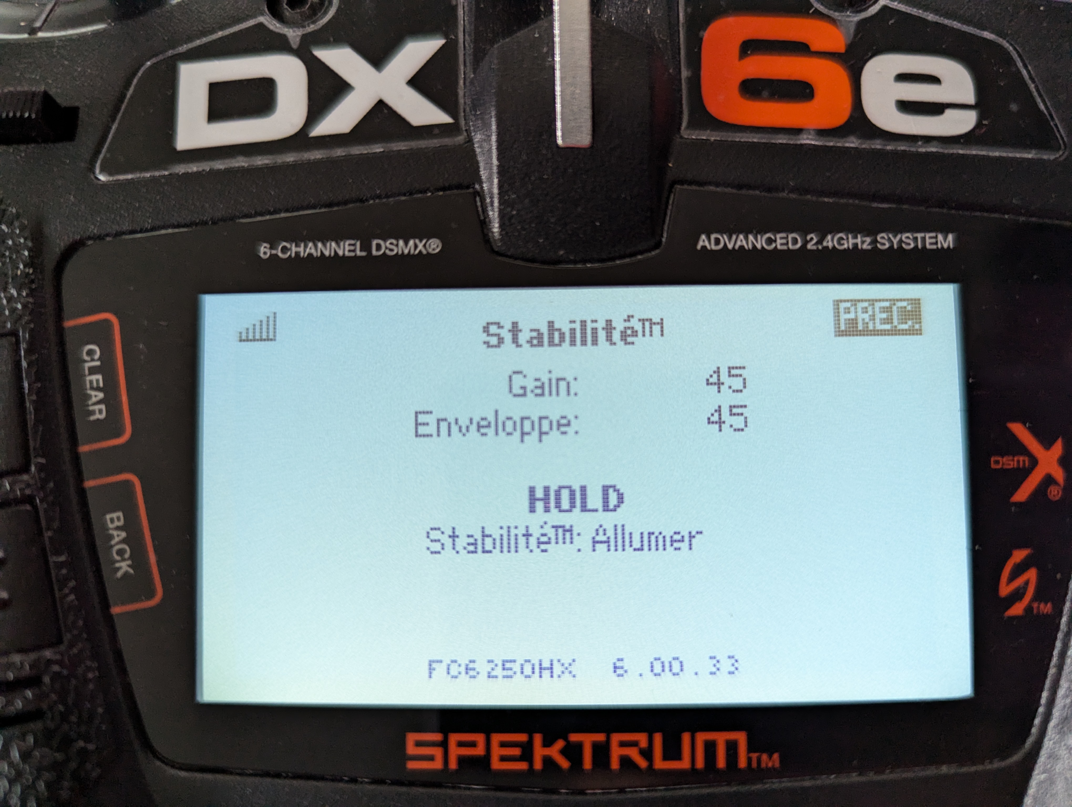

J'ai fais une une calibration mais ça rien changer, peut être que sa pourrait venir avec le programme avancé mais je sais pas ou régler oui une voie mal régler ? J'ai bien activé le mode stabilisé.
Ma radio et la Spectrum DX6e.
Merci d'avance.

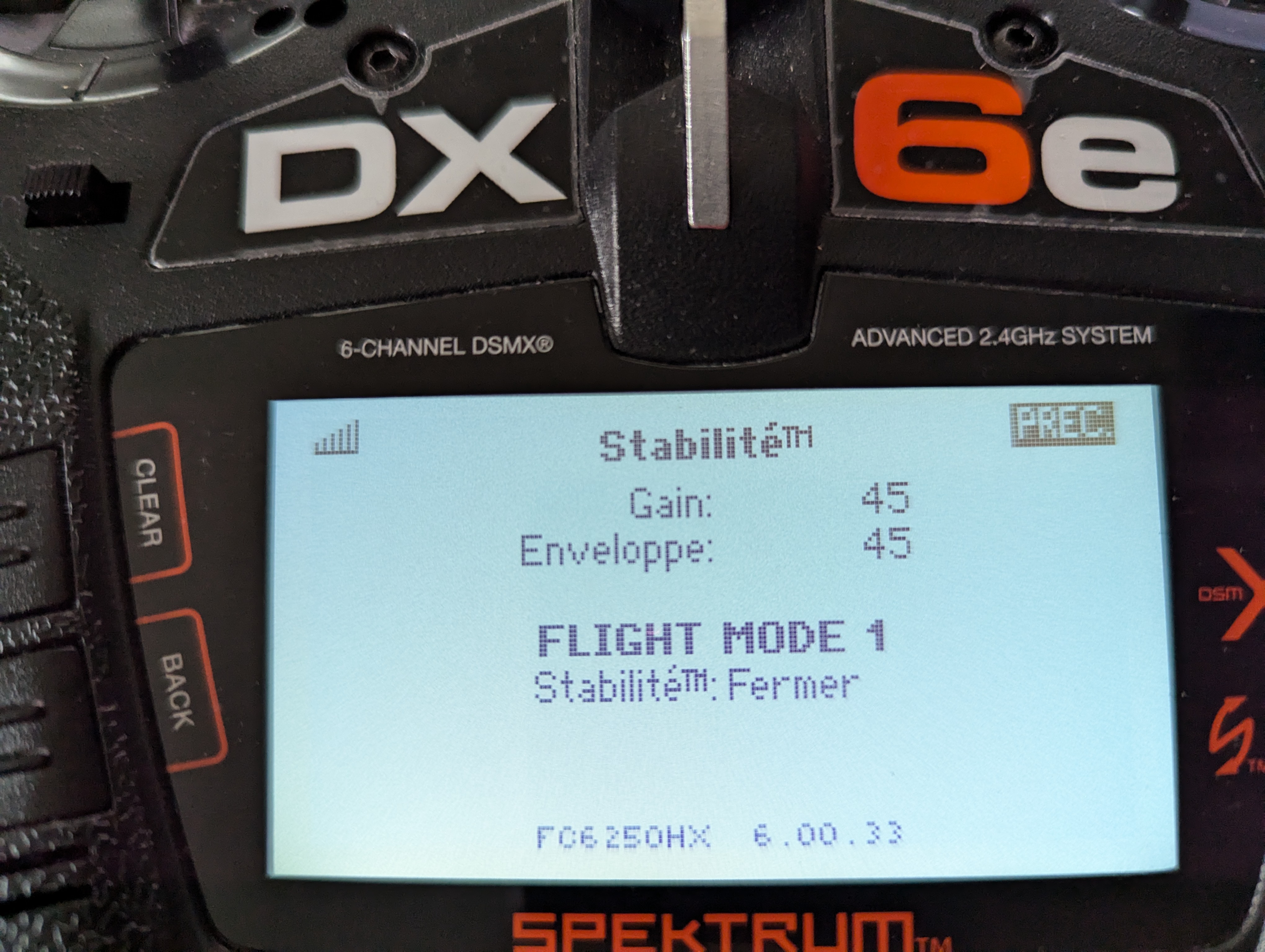

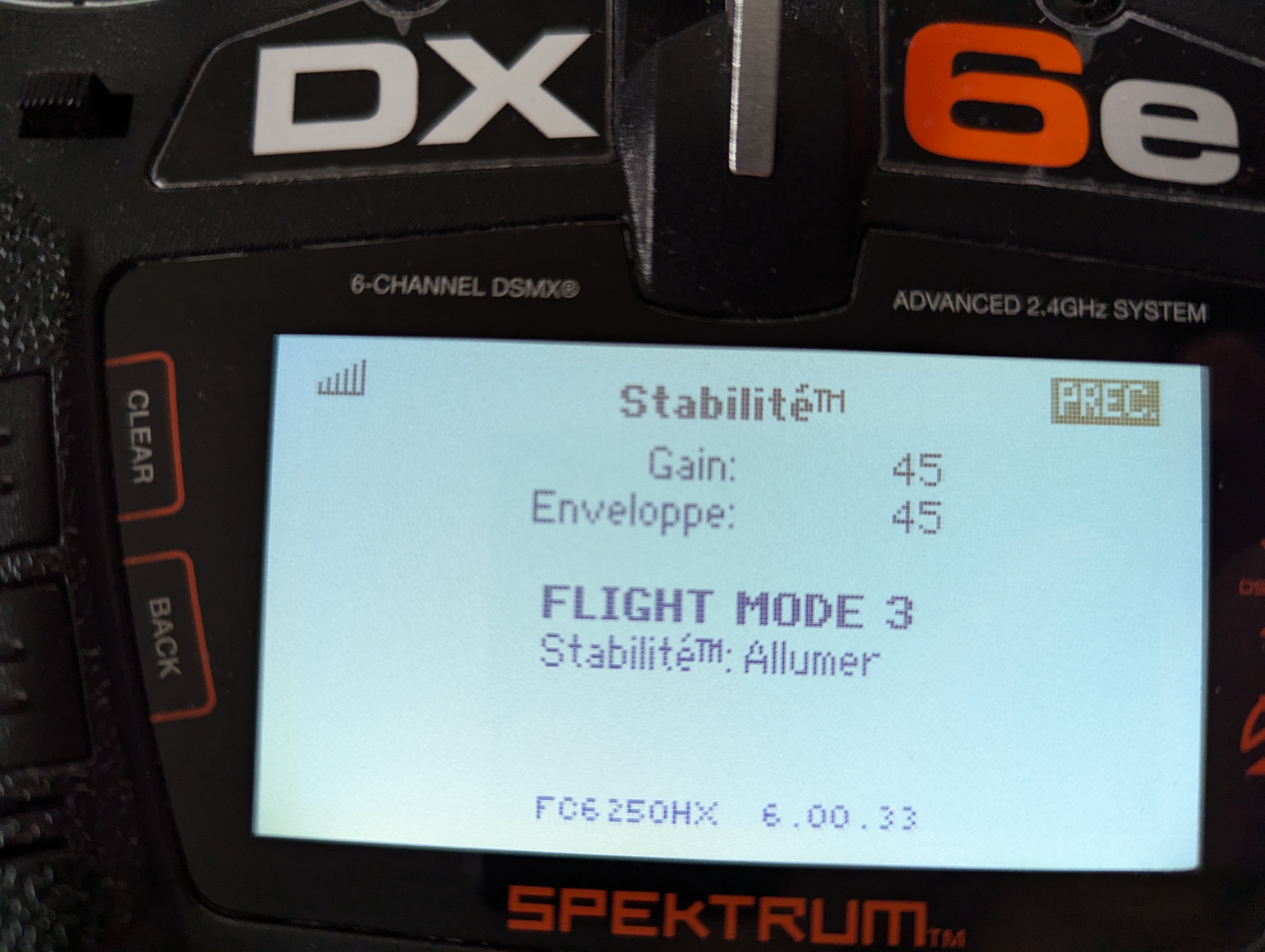

Palonniers non symétriques, ça veut dire pas de la même longueur ?
Si c'est le cas, il faut impérativement 3 palonniers identiques pour le cyclique
Pour les gaz, je suis à  0 75 75 75 75 sur le mien

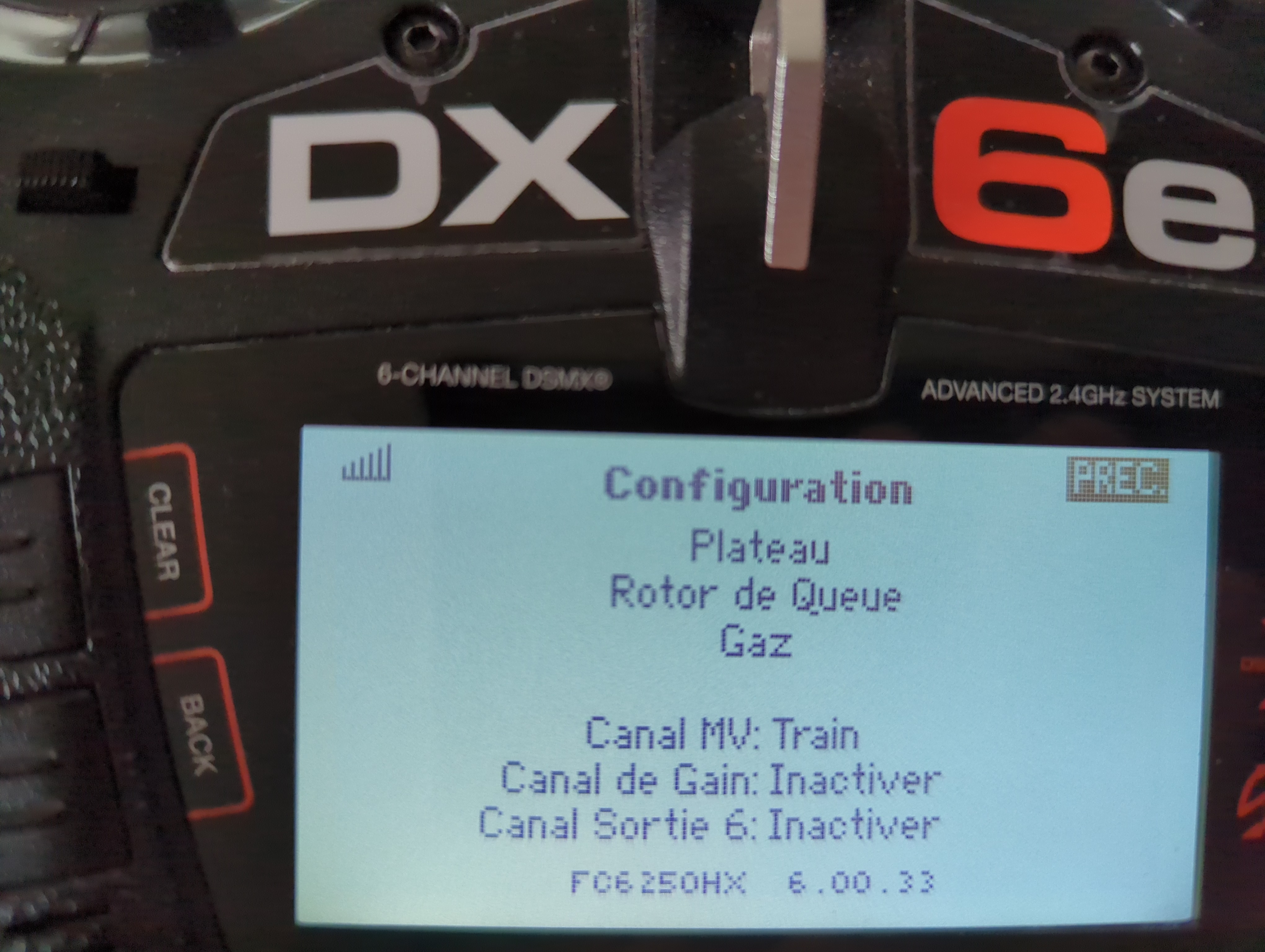

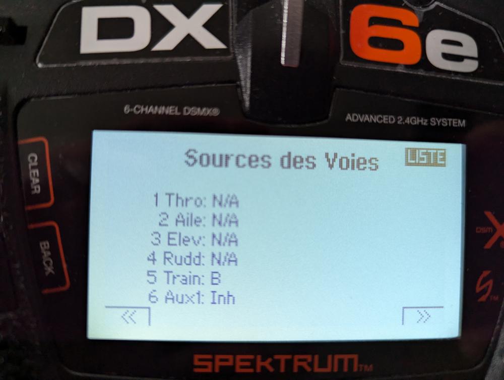

Dans les sources des voies , pour le canal 5 TRAIN (Safe) on peut mettre le Switch B
Est-ce que le mode stabilisé est activé en mode Normal ?
Il faut mettre ça [affecté au switch B comme défini dans la source des voies]

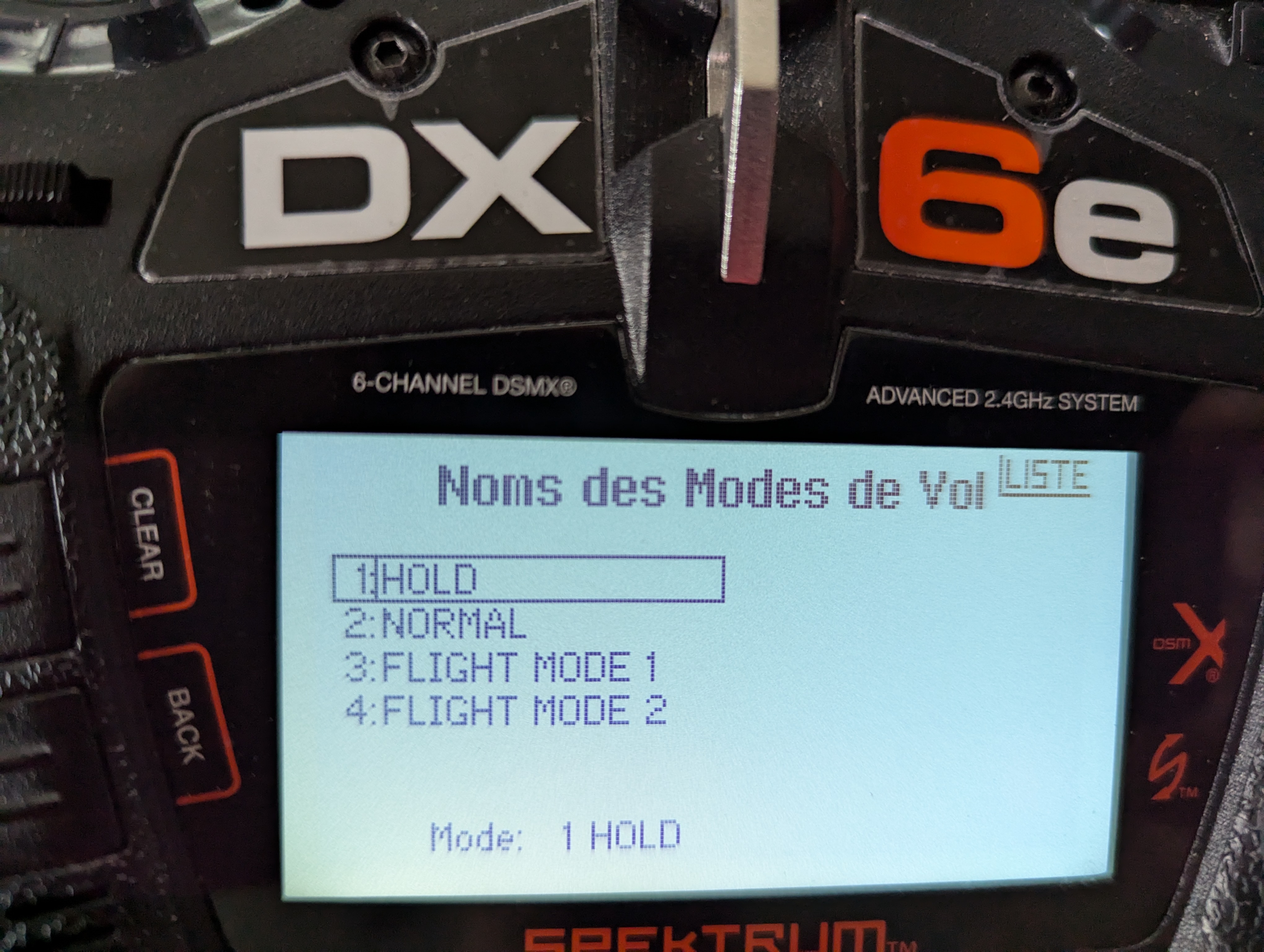

Concernant les modes de vols (à ne pas confondre avec les modes de pilotage de la radio) :
Mode 1 : Hold (ou Throttle Hold) : procédure d'autorotation. La courbe des gaz (throttle Curve est à 0 (= moteur coupé). Ca permet de pouvoir atterrir en jouant sur le pas des pales (Pitch Curve). Le mode hold s'active quand tu es en l'air et que tu coupes (ou au cas ou le moteur se coupe et alors il faut "jouer" sur le pas des pales réglé pour le mode Hold
Mode 2 : Mode de vol dit normal
Mode 3 :Idle1 : Mode plus rapide (dit aussi accrobatic 1)
Mode 4: Idle2 : Mode très rapide et vif qui permet de faire de la 3D (accrobatic2)
Sur ta radio on privilégie le Switch B (qui à 3 positions) qui permet de passe du vol normal (mode de vol 2) au mode de vol 3 et 4. mais certains utilisent aussi le mode F !!

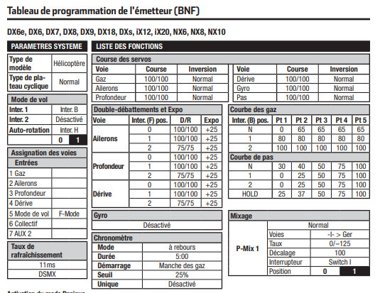

Comme le dit Dany56 il faut vériifier ton equilibrage de pales (servo à 50% tes pales doivent etre absolument horizontales) Je penses queeffectivement la la clé de ton problème
Et sinon voici le tableau de réglage prévu par Blade pour le 180 : moi je partirais de là (et comme le milieu est à 50% tu pourras vérifier si tes pales sont bien horizontales): notice telechargeable ici. Comm tu as un blade 330s ça ne devrait pas te poser de pbs.
