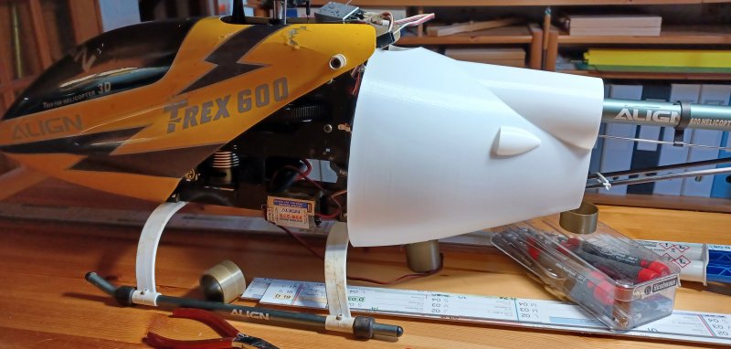

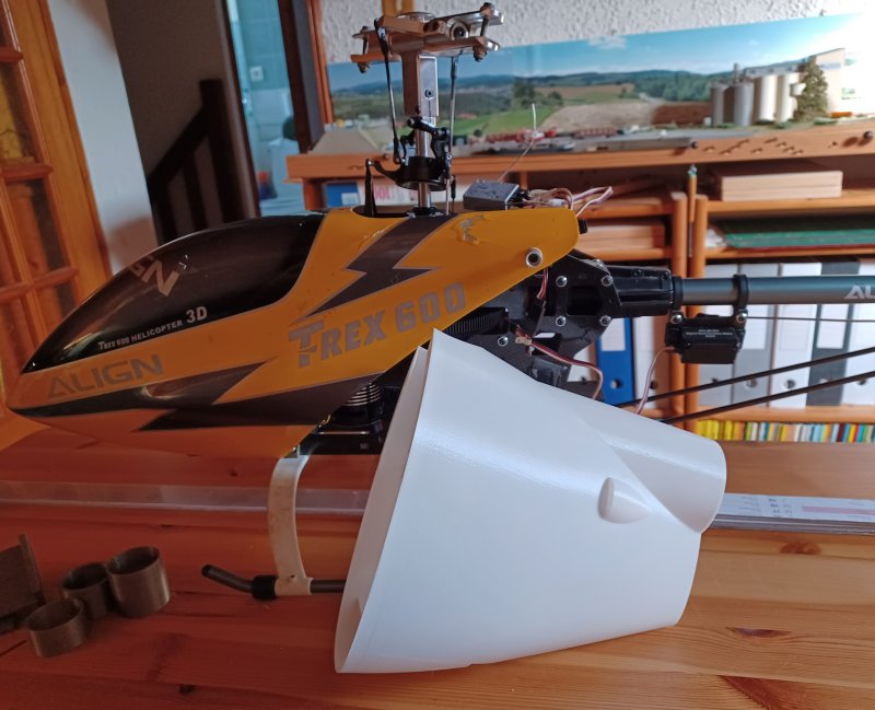

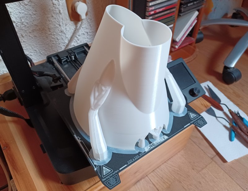

Impression du premier élément du fuselage en 12h environ
C'est la partie la plus déterminante à placer et à vérifier avant d'imprimer les autres segments du fuselage
148 grammes sur la balance (coque 1,2mm)

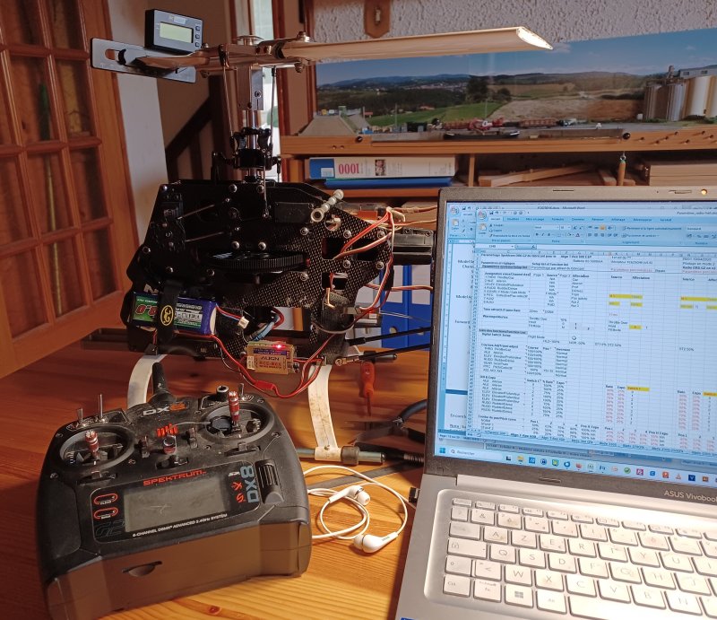

Côté préparation, c'est terminé 😉
La machine est remise en état et réglée
Tout le paramétrage radio est réalisé
Prêt pour son premier essai en vol...

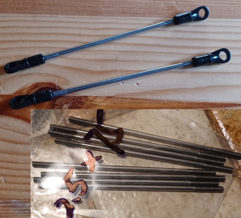

Les tiges de commande de la tête font 71mm de longueur, et les embouts de chape sont insuffisamment vissés dessus
C'est un point de faiblesse qui peut facilement coûter un crash si l'un des embouts se détache
J'ai trouvé des tiges de 75mm, je gagne 2mm de vissage de chaque côté, soit plus de la moitié du pas de vis disponible
J'ai aussi mis des embouts neufs, maintenant c'est parfait et sécurisé...
Je vais revérifier le réglage de la tête suite à cette modification, et cette fois il est bon pour son premier vol
