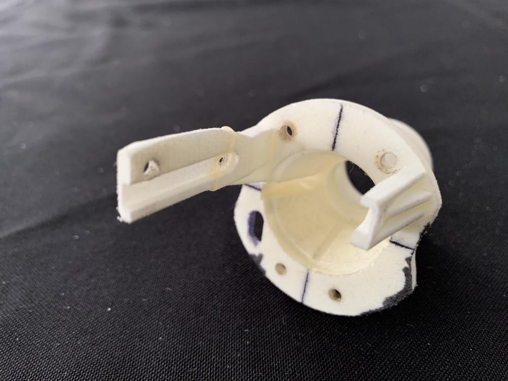

Bonsoir RémyHeli,
Voici quelques photo du renfort.
  CFF634EF-793A-48F3-ADD6-C13F924366BA.thumb.jpeg.e00a35c53b7dbb9e5e4eb2104955148c.jpeg         B7DF010E-19AD-4E72-BE6F-95E0A187A24F.thumb.jpeg.4b5b2d419d5f4e7de660d35016956ea0.jpeg
Le montage n’est pas très « esthétique » mais ce sera caché dans le tube de queue. En plus j’ai renforcé sur toute la longueur. J’ai été obligé de poncer au maximum au-dessus de la vis car ça rentre très juste à certains endroits. J’ai aussi changé les vis (plus longues) en conséquence de l’épaisseur de la plaque.
Enfin c’est costaud! Ça ne devrait pas lâcher!
