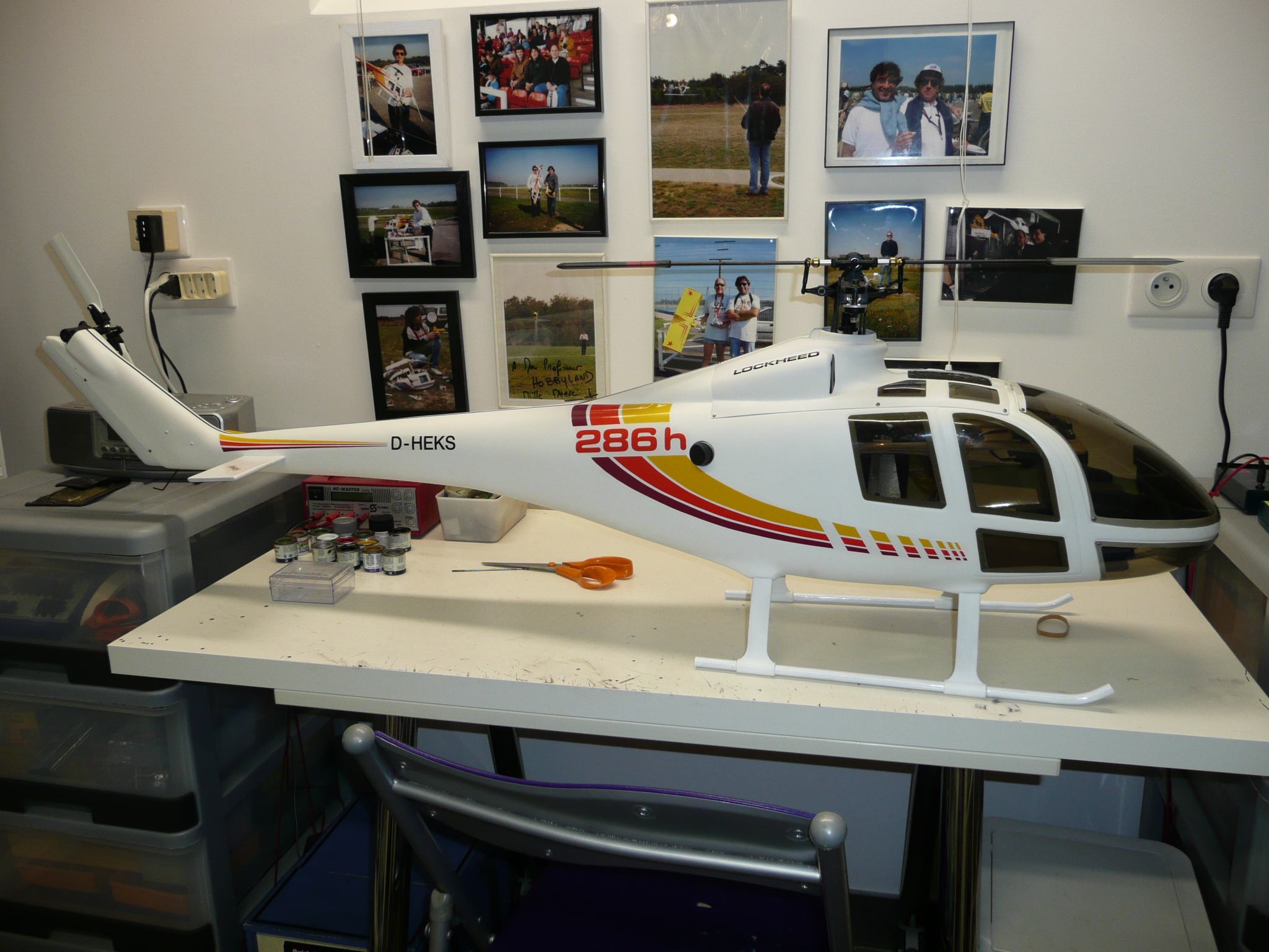

@@ Renaissance d' un Lockheed 286H @@

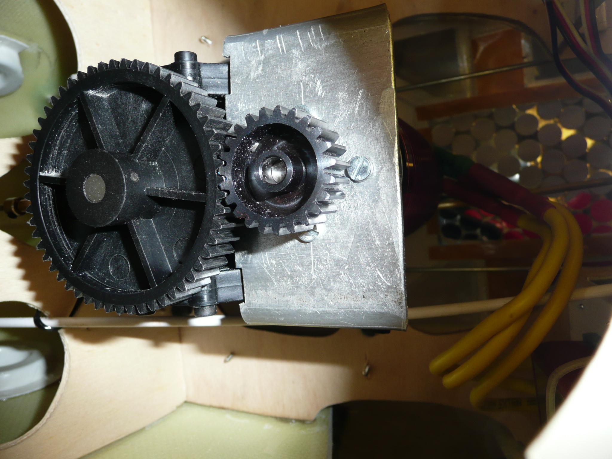

La config est la suivante : moteur C50XL Hacker , variateur Kontronik Jive 60 , Lipo 5S 5000
Autonomie 14 minutes ! Vive les hélicos légers
Le support moteur est fait maison avec une tole pliée tout simplement
J'ai eu la chance de trouver ce kit neuf
Il y en a de temps en temps sur Ebay allemagne
Et fin d'année derniere il en restait 2 chez "Eole" Paris ! A voir si il les a encore .
Andre

tu utilises un seul accu ou deux ? pour le rapport de réduction tu as conservé le meme ? le pignon du moteur nitro convenait au moteur thermique ?
bons vols :)
crying
J'utilise un seul accu de 5000mamp en 5S d'ou un poids réduit et une grande autonomie.
Pour le pignon , il faut connaitre la démultiplication , mais en gros comme on remplace un thermique il faut arriver au meme régime ; par exemple pour 15000 tours minutes , en electrique si ton moteur donne 1000 tours par volt il faudra une tension de 15 volts plus 20% pour les pertes ( charge , controlleur à 80% , etc ....) soit 18volts d'ou le nombre d'elements de ton lipo ( 3,7 volts par elements en moyenne ) soit 4 ou 5 elements
Tout ceci en gardant le meme nombre de dents au moteur que la version thermique !
