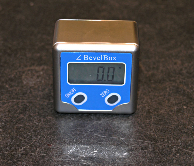

j'utilise un petit inclinomètre électronique de ce type
Oui je l'ai vu et j'en ai commandé un mais je voulais savoir si quelqu'un connaissait cet outil !!! :wink:

on peut utiliser un repere au mur (niveau laser, etagère bien montée, etc ..),
dans ce cas il faudra caler l'hélico de manière à avoir les pales (// à l'axe longitudinal de ton hélico) parallèles également à ton trait de niveau laser.
sinon avec le bevel box cité plus haut, tu as 2 modes:
-le mode absolu réglé en usine et qui est l'horizontalité absolue
-le mode "relatif" en appuyant sur un bouton tu cale le 0 du boitier sur la partie que tu veut (tube de queue, chassis...), ensuite tu peut le placer sur une pale (pales en position à 90° par rapport au tube) et il te donnera le pas de la pale même si ton hélico penche comme le sjm :wink:
cet outil est très sympa aussi en utilisant ce menu relatif, pour caler les AC parfaitement à 90° par rapport au chassis, car il y a encore des marques qui ne mettent pas d'ergo sur le tube.
et puis il peut servir aussi à la maison pour mettre une étagère droite...
