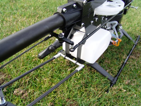

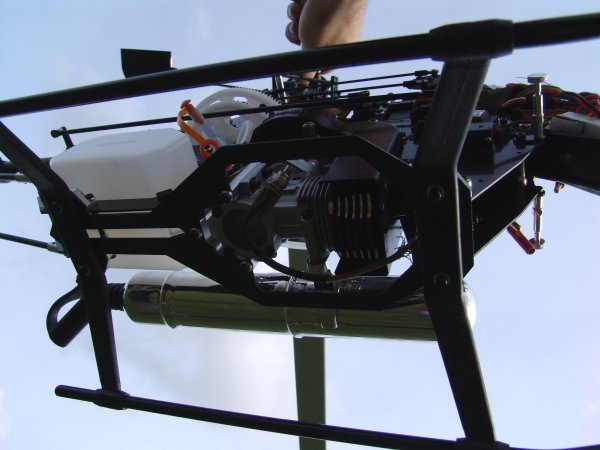

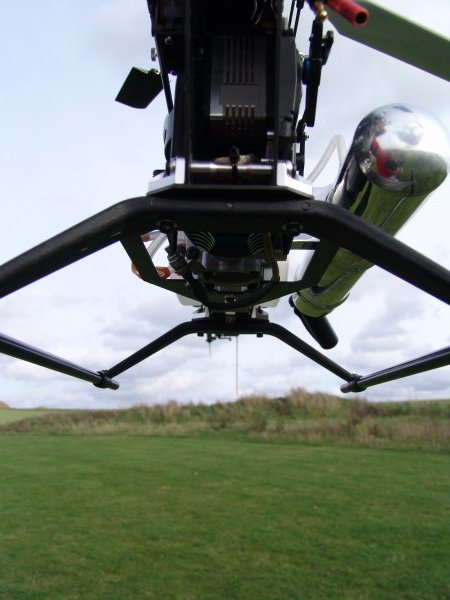

Salut Hervé,
Une quarantaine de vols maintenant avec la machine (dont au moins 30 en Version OS55HZ pot OUTRAGE ou HATORI 566 et SWE 630). Le pot Ourage 55 a un bruit bien plus feutré que le Hatori pour la même puissance restituée.
Toujours enchanté par les qualités de vols...
RAS coté usure de pieces.
Un seul reproche a faire mais c'est pas bien grave d'après moi:
J'avais coupé la durite trop courte a l'interieur du reservoir (ce qui m'a valu quelques frayeurs avec des coupures moteur dans des positions pas très confortables en fin de reservoir) et j'ai voulu la changer...L'accés n'est pas très pratique car il faut enlever quelques vis sur un des flancs et enlever le train pour pouvoir "tomber" le reservoir...mais bon on ne fait pas cela tous les jours (et maintenant que vous êtes prevenus vous ne ferez pas la même erreur que moi :wink::wink: ).
Question réglages, ce sont toujours les mêmes que ceux indiqués dans le post dédié.

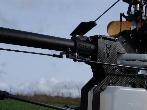

Petite astuce pour ceux qui vont monter la machine:
Pour l'alignement moteur/ embrayage (avec OS50 ou 55), c'est tout simple, on cale le support moteur tout vers l'arriere, on aligne le bas de la cloche d'embrayage sur le bas de la masselotte d'embrayage et on sert le tout. Il y a en effet la necessité de faire l'alignement car comme on peut avoir une courronne en option pour changer le rapport de reduction, il faut pouvoir ajuster l'ensemble a la seconde couronnne.
Seconde astuce:
Pour ceux qui vont utliser un regulateur de tension avec un inter...Pensez a monter l'inter dans l'emplacement prévu avant de monter le moteur avec son cache turbine sinon plus d'acces...comme je me suis fait avoir :oops: et que je n'ai pas eu le courage de redemonter, du coup l'inter est collé au double face sur un des flancs..on verra pour l'installation correcte lors d'une prochaine operation de maintenance moteur. :D:D
3eme info: Sur les photos de ma machine, on voit le gyro placé juste au dessus d'un des servos de cyclique....il a changé de place après les premiers vols pour passer a l'arriere de la machine car j'avais une derive legere de l'anticouple..
Voili voilu pour les dernieres infos.
Bruno
Non la fixation est nickel (en alu de tres bonne qualité apparement). C'etait un peu ma crainte au debut mais en final c'est bien pensé car si tu veux retirer le tube de queue complet avec le boitier de renvoi et les pinions, tu ne galeres pas pour aller dechapper au niveau du renvoi.

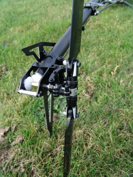

salut a tous

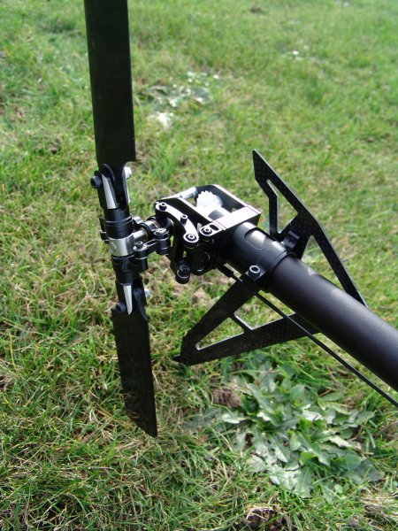

je suis en plein montage , vraiment trés bien, mais je pense que j ai un soucis au niveau de l ac
j ai un jeu en traction au niveau de l axe quelqun pourrais me donner la cote de la pieces tail shaft spacer,(ref n°r50n933-ss)
car la la mienne fait la meme cote que sur la notice,
normalement cette piece devrais enpecher le jeux mais la mienne il lui manque au moins 4mm, pouretre en appuie sur le roulement et le pignons
merci a vous
pascal
Salut Pascal
As tu bien monté le demi carter d'anticouple dans de bon sens (il est a l'envers sur la notice anglaise mais bien dessiné sur la traduction en français).
Le demi carter du boitier coté anti couple doit avoir l'épaulement à l'intérieur, le spacer vient en butée sur le roulement .
A vue d'œil ça doit faire les 4 mm qui te manque . En plus si tu le montes a l'envers le roulement peut sortir de son logement .
En espérant avoir été clair et qu'il s'agit bien de la solution a ton problème .
