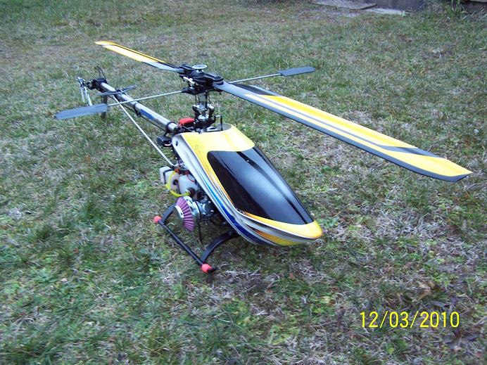

sinon , j'ai mis le canopy de mon vibe 50 a la place de celle du trex600 .
celle du trex600 est trop souple , la peinture se craque de peur :D:D:D

Les gars a vous entendre j'ai vraiment hate de recevoir mon électronique, pour infos Bulldog tu as quoi qomme gyros ?
Sinon quel look avec la canopy du vibe j'adore.
As tu adapté la bulle pour quelle puisse se monter sur le Radikal, peut être la cale blanche à l'avant pour l'accrocher sur l'hélico ?

non , j'ai rien adapte pour monter ma bulle de vibe50.
j'ai juste bien positionner la cale plastique sur mon canopie de vibe 50 + j'ai fait 1 tour de scotch sur le support canopie de mon helico car meme serre a fond j'avais un petit jeu entre la cale de mon canopie et le support canopie du radikal et la c'est ok .
la bulle pointe un peu vers le haut mais rien de mechant .
