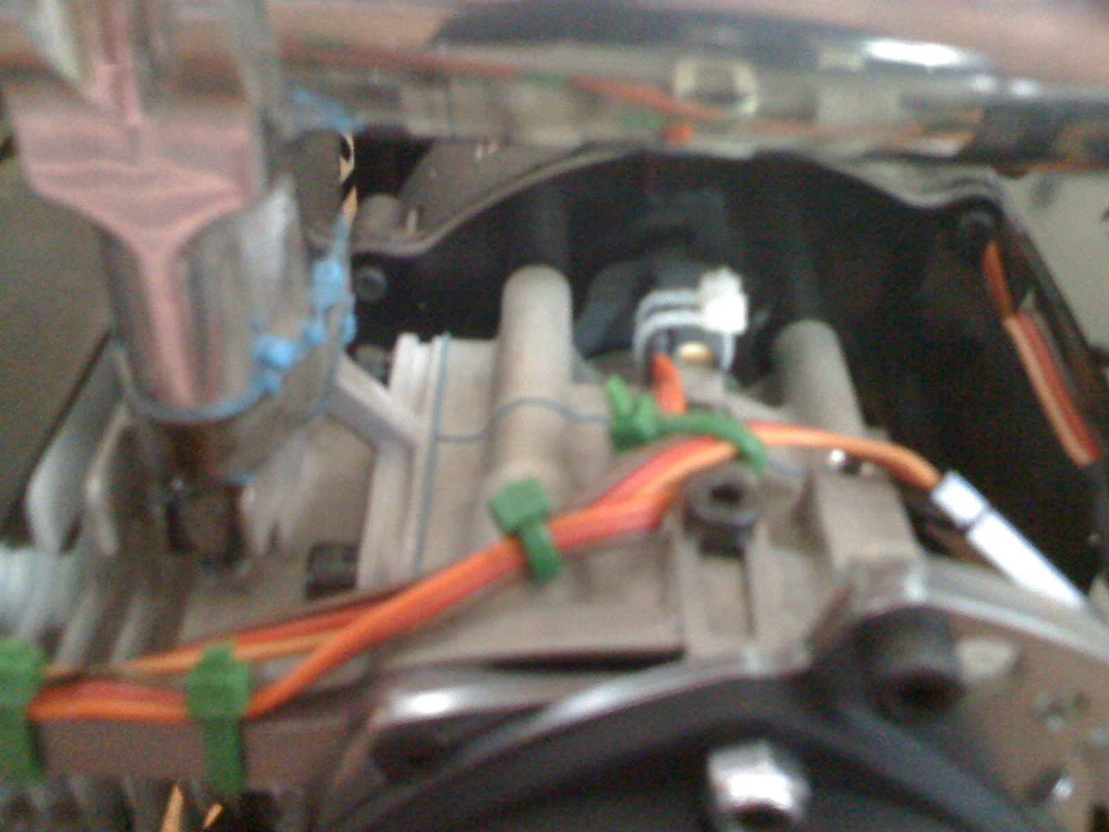

maintenant , je me pose la question de savoir si mon capteur est monte dans le bon sens ....c'est a dire ....
le capteur a une partie plate et une partie arrondie ...l'aimant doit passer devant le capteur en passant en premier par la partie plate ou arrondie ???...ou bien aucune importance ???
actuellement , dans le sens normale de rotation , l'aimant passe en premier par la partie plate du capteur ..c'est ok ou pas ???

Salut Bulldog, alors ca y est tu as ta machine prét àbondir dans les airs !!!, je vois ce que tu veux dire sur la position du capteur, moi aussi je me suis gourré lors de la premiere mise en place du capteur effectivement tu peux faire le va et vien rapide avec le la turbine pour voir si il recoit le signal, sur la notice du RL10 normalement tu as un petit dessin qui t'indiques la position du capteur je crois que c'est la partie plate devant mais je vais vérifier.

tel que j'ai monte mon capteur , l'aimant passe par la partie plate , ok ou pas ???..
si tu peux voir comment tu l'as monte ca serai cool ...merci par avance .
bulldog37
salut Bulldog, j'ai regardé entre midi et deux, comme j'ai mis de la gaine thermo, difficile de voir la tête du capteur, la grande partie plate je l'ai mise appuyé et perpendiculaire sur le plus long support (donc la grande partie plate est vers l'arriére de l'helico quand on le regarde dessous), je te join une photo pas trop nette mais bon tu peux voir que j'ai mis une petite cale carré sur la tige support, je ne sais pas si je me fais bien comprendre !!! tiens moi au courant.

Par contre je pense qu'à 12 700trs, ton moteur va gueuler un peu si c'est pour que des vols cools.post-6411-1380088777,6585_thumb.jpg
