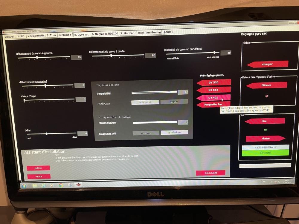

Sylvain caliber 0 Posted March 23, 2022 Author Report Share Posted March 23, 2022 Bonsoir , merci pour votre réponse , effectivement j ‘ai beaucoup du plomb à l avant pour le centrage .Je pense que j’ai correctement réglé mécaniquement le plateau cyclique avec les manches à zéro (centre). avez vous des explications sur les différents paramètres de l onglet 6 (réglages RIGIDE)? ci joint mes paramètres de index 6 , avez vous un commentaire ? Amicalement sylvain Quote Link to post Share on other sites

hotelbravo13 53 Posted March 24, 2022 Report Share Posted March 24, 2022 Non, pas de trim avec un module fbl. Beaucoup de plomb, je crois bien, mais la question est de savoir si il y en a assez. Comment est centrée la machine ? toutes les infos relatives aux différents réglages sont indiqués dans les infobulles du programme, mais en gros : La sensibilité du gyro, c'est le gain. Je ne sais pas combien tu en as à la radio ni si tu as un canal dédié, mais 38 dans le programme c'est peu. Les sensibilités latérales et longitudinales, c'est les gains pour aileron et profondeur, au cas ou il faut régler des gains différents sur ces 2 axes. L'agilité règle la douceur des commandes La réponse initiale règle la rapidité avec laquelle le module répond à un ordre de la radio Le filtre permet d'atténuer l'autocabrage ou les oscillations sur l'axe de profondeur. Mais encore une fois, avant de modifier ces réglages, il faut trouver la bonne valeur de gain, 10% en dessous de l'apparition des oscillations à la tête, comme tu le ferais sur un gyro d'anticouple. Quote Link to post Share on other sites
