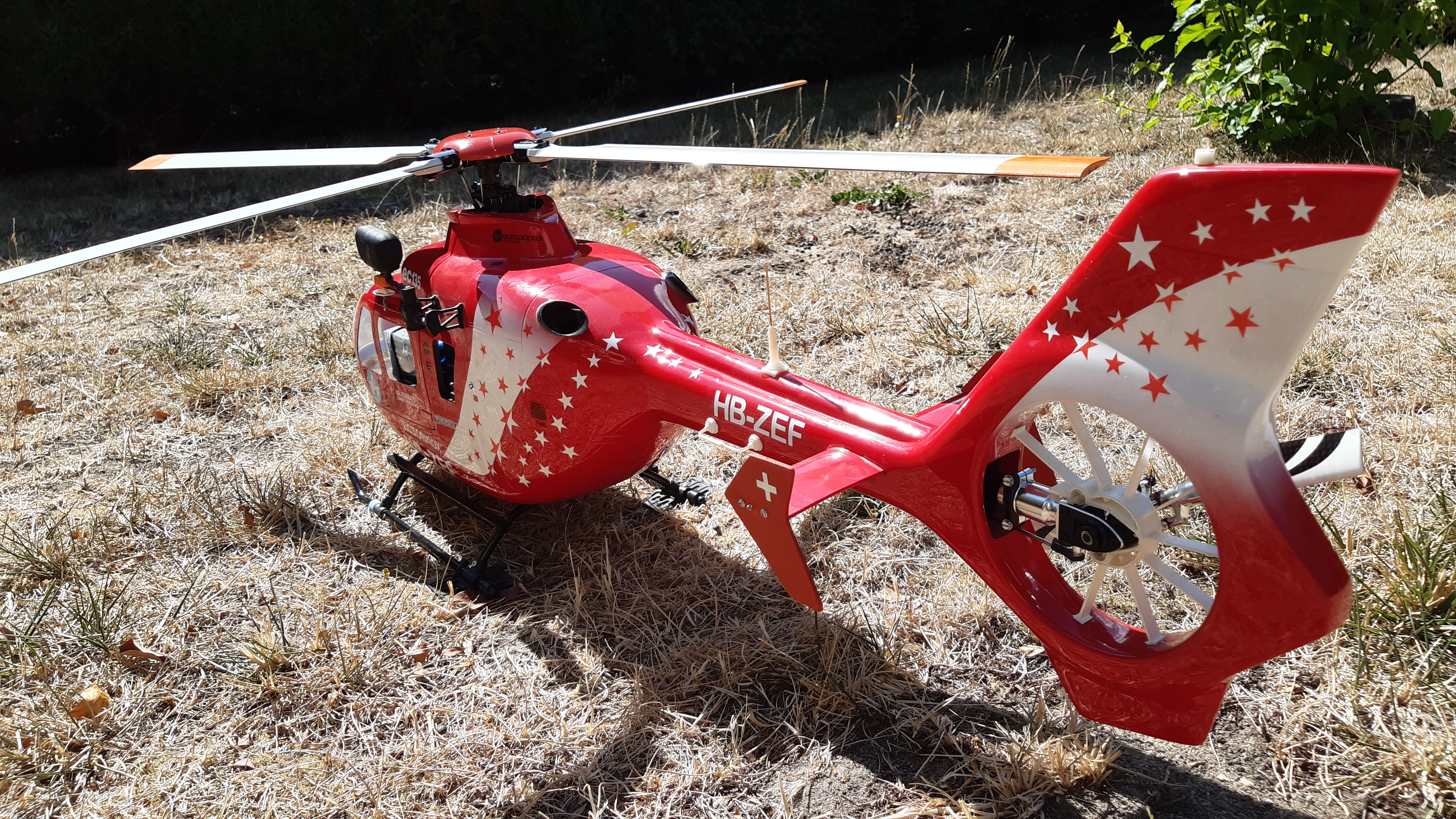

boulanger 6 Posted February 4 Author Report Share Posted February 4 bonsoir a tous je vient de recevoir ce fameux module H1 de chez fly wyng après 2 mois d'attente. je commence a étudier le câblage pour une installation sur un trex 500 avec radio futaba. j'ai suivi les tutos sur youtube et info de blerovert qui au passage son de grande utilité mais ,il y a un mais car je sèche sur l'alimentation du boitier H1 car sur la doc de câblage ont peux voir qu'il peux être alimenter de 2 a 6S(8.4 V a 25.2 V) alors que sur l'emballage le module H1 admet une tension de 5 V a 8.4 V d'où ma question . D'avance merci pour vos commentaires que je ne manquerais pas de lire avec attention. Quote Link to post Share on other sites
cartman 21 Posted February 4 Report Share Posted February 4 Bonsoir boulanger, très belle réalisation , je souhaite acquérir un trex 500 et d y mettre un fuselage dessus. Peut tu me dire les différences en vol , réaction mouvements, autonomie (avec quel accus) etc , par rapport en vol classique canopie. Stp merci Quote Link to post Share on other sites

boulanger 6 Posted March 15 Author Report Share Posted March 15 bonsoir a vous J'ai réalisé des vols d'essai avec un trex 500 esp et j' avoue que c'est un sacré truc ce H1. Blérovert ma bien rendu service ,paramétrage nickel avec les vidéos qui vont bien . Seul soucis pour armer la mise en route car je suis en mode 3(gaucher)et là j'ai cherché un bon moment. Tous disent de descendre les manches en bas vers l'extérieur mais pour le mode 3 c'est en bas les manches a l'intérieur. Ensuite direction le terrain (club de Villeparisis)aprèm ensoleillé, pas un pète de vent . Décollage de la bête super stable en stationnaire avec la radio posée au sol .Enfin je vais pouvoir voler en translation sans flipper car le trex 500 impressionne en vol. J'ai vidé 4 packs lipo 3300 6S sur 5minutes reste 60% de charge. Je vais faire d'autres tests pour être à l'aises avec ce trex 500 barre de bell ensuite je le monterais sur le trex 500 quadri pale maquette. Pour ceux qui pensent que ce n'ai pas du pilotage, je leurs réponds que je n'ai pas les moyens de prendre des risques et de casser bêtement l'hélico. Je vais faire beaucoup de voles avec ce module en enlevant progressivement l'assistance au fur et a mesure de mes progrès. Je ne manquerais pas de vous faire une vidéos helico33 and MICHEL06 2 Quote Link to post Share on other sites
