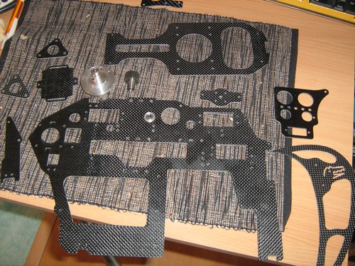

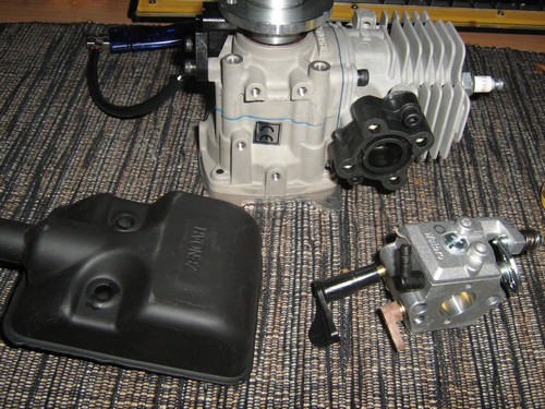

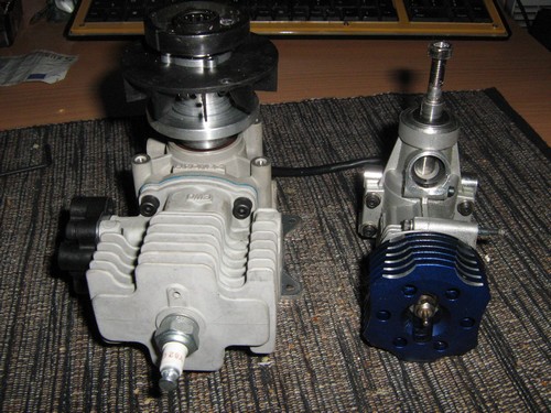

LE MOTEUR : Un Zenoah 20cc, le moteur est superbe ! Une finition impeccable, un allumage électronique.
LE KIT DE CHEZ GASSERMAN
Les flans ne sont pas 100% carbone ! une feuille de carbone à l'extérieur, de la fibre à l'intérieur !
La pièce pour fixer l'embrayage à était améliorer ! A voir lors du montage !
