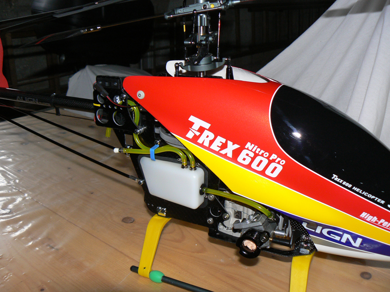

Trex 600 Gasser super pro !

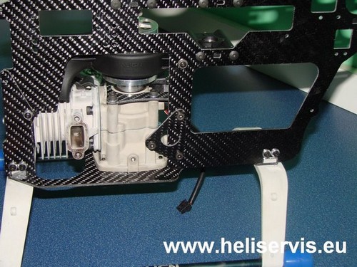

Quelques modifs sont a faire sur le châssis,
- Le perçage des guides pour paliers sont tros petit, un petit coup de dremel sur le châssis !
- Il n'y a pas de perçage pour les fixations de la bulle
- Pas de perçage pour la platine gyro au dessus des servo Av
- Il faut modifier la taille des tringleries des servo du cyclique, car les servo sont legerement reculer

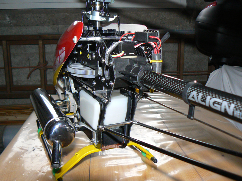

salut salut :)

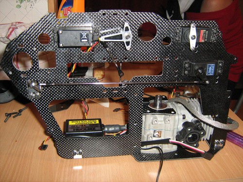

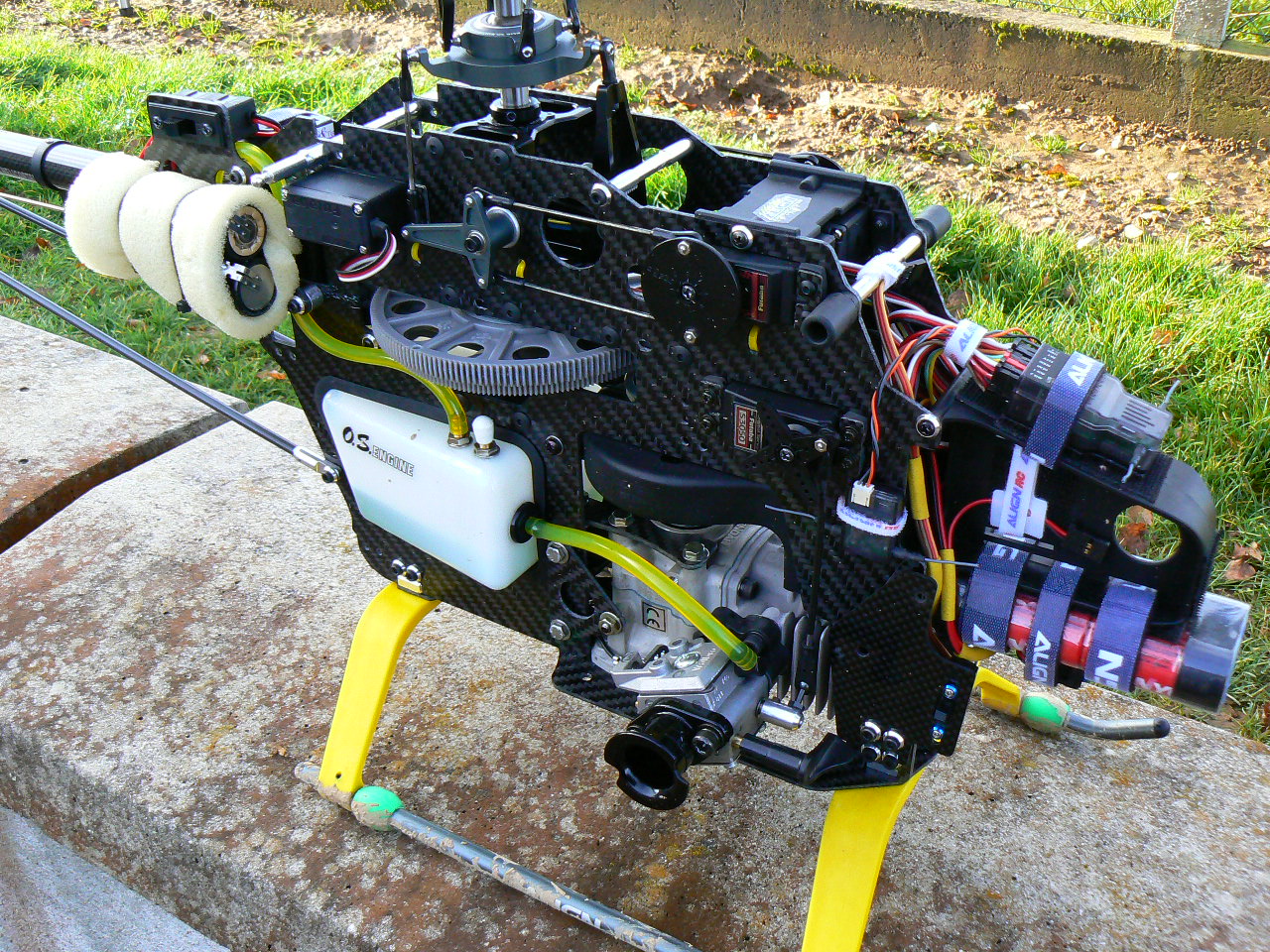

justement, en voyant la photo de ton moteur tenu par le boitier de tirette et par l'avant, çà t'inspire la solidité ou c assez branlant ?? Car je trouve çà djuste de juste tenir le haut du moteur par une simple plaque maintenu que d'un coté....
C'est pas faux icon_biggrin.gif, je pense qu'un rajout d'entretoise de ce genre
qui est prévu sur le R90 ne serait pas superflu même si le moteur repose aussi sur la platine inférieure enfin ce n'est que mon avis.....
Quoique il est quand même bien tenu le bestiaux
Plus de photos ici http://picasaweb.google.cz/heliservis/T ... 0cmZenoah#

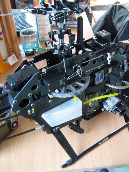

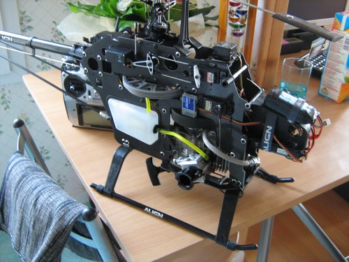

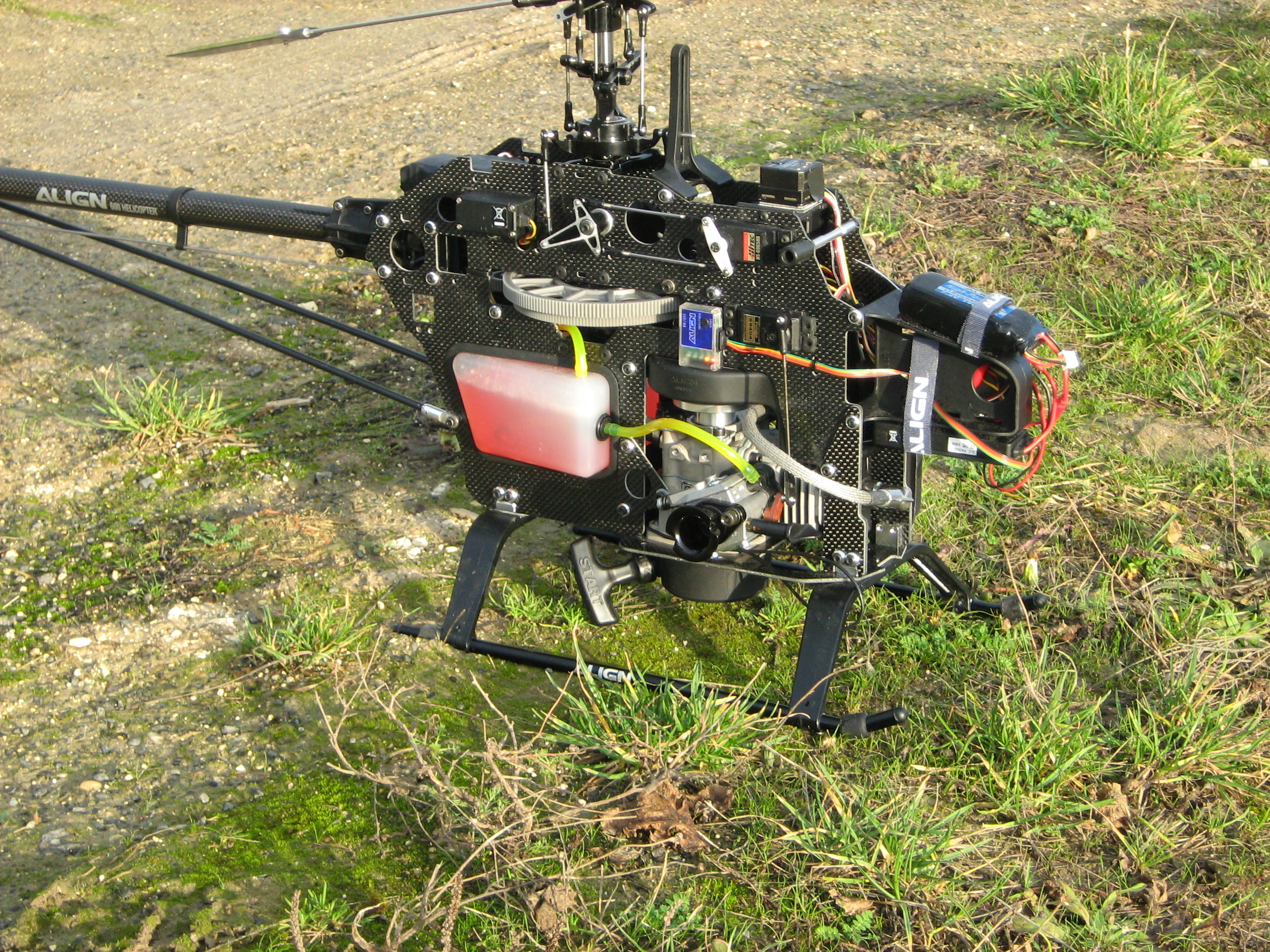

Après toutes les critiques lues sur différents posts du forum concernant ce kit j'ai finalement décidé de l'acheter quand même!!!!
Comme on dit chez moi il faut se faire sa propre opinion!!!
Comme dit précédemment le kit est de bonne facture avec quelques options comme le support de batterie, le support de l'alternateur ainsi que la dérive siglée gasserman.
Le carbone a quelques bulles d'air sur l'epoxy mais rien de structurel
les ajustements sont corrects et les percages un peu justes au point de vue du diametre
le plus gros défaut est qu'il n'ai pas de notice de montage.
Le pignon de 27 dents est de bonne facture, le support d'embrayage était bien ajusté pour le mien, tout monté au comparateur (l'écart est de 0.1 mm)
Pour le moteur je l'ai rodé sur un banc avec une hélice de 15X8 durant 1 heure.
Voici le Kit tout monté avec quelques photos
Pour les réglages pas/moteur on verra ça demain au terrain!!!
Il ne me reste plus qu'à monter le pot Zimmermann et la tirette...
P.

Oncontrôle l'alignement du bloque porte embrayage, mat d'embrayage etembrayage qui ne doit pas dépasser plus de 0,2 mm de différence ou situ préféres l'ovalité!!!
P.

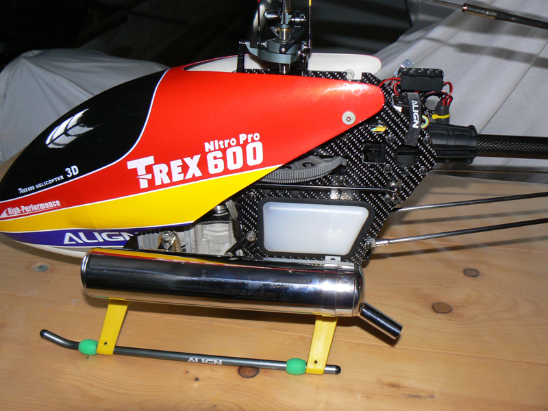

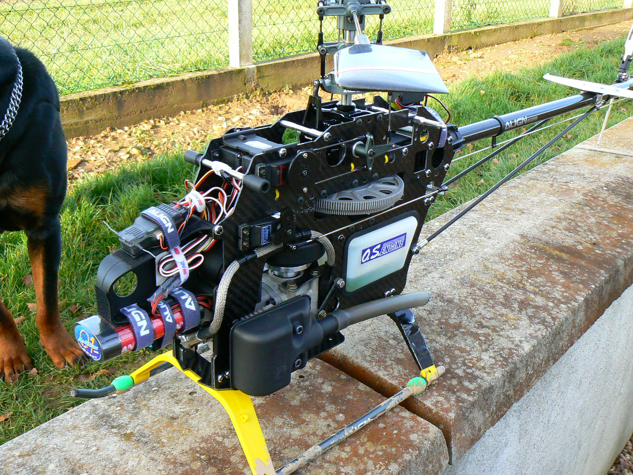

Bonjour à tous
Voila mon T-rex 600 gasser est terminé
J'ai donc fait un premier vole ce matin 3° fait pas chaud.
Premier constat moteur mal regler rien à voir avec les reglages au banc
à refair pot bruillant j'ai revéiller tous cartier en plus j'ai oublier de regler l' ac vue qu'il est plus du bon cote bonjour les degas c'est pas mon jour .
Bon apres un premier vol long tres long tres tres long sa change de l'OS50 hyper 9 minute de vol, c'est plein de couple de puissance sa pousse pas mal encore baucoup de reglage à fair encore du boulot j'ai commandais un muffler zimermmann .
à suivre GEO

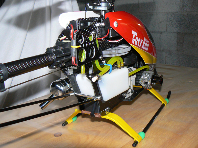

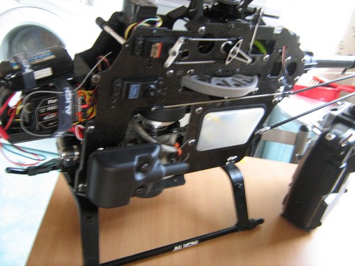

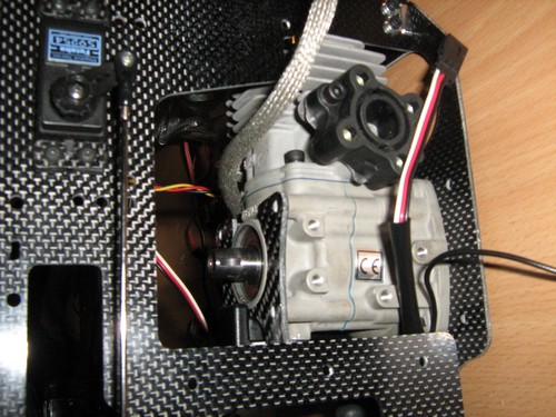

Voila le T600 se termine !
Bon un peut de travail sur le châssis pour que rien nefrotte et tout rentre.
Pour l'ajustement de l'embrayage rien à faire la piècefournis dans le kit est parfaite 0.05, pas besoin de comparateur.
J'ai du refaire l'alignement, moteur, couronne principale,il n'y avait pas assez de jeu, un dur.
Tous le monde peut le monter !! Il n'y a rien decompliquer !
Pas besoin d'outils spéciaux.
Les premiers essais sont pour cette après midi !
Le pot reste à voir !
Voici la config presque finale
T600 super pro
3 hitec 6965 cyclique
un Gy 401 + 9254 voir surement spatan + ... pour la suite
Moteur zenoah 20 cc
Carburant sp 98, 3.5% huile
Pour moi, j'ai monté sur le moteur, le lanceur qui va bien , donc démarrage au lanceur ! le pied !
Pour l'essence je prend du SP 98
Bon pour l'instant pas grande puissance mais en rodage ....
Le bruit n'a rien a voir avec un moteur métha.
Après plusieurs plein cette après midi je pense que sa va bien donné ! icon_lol.gif
