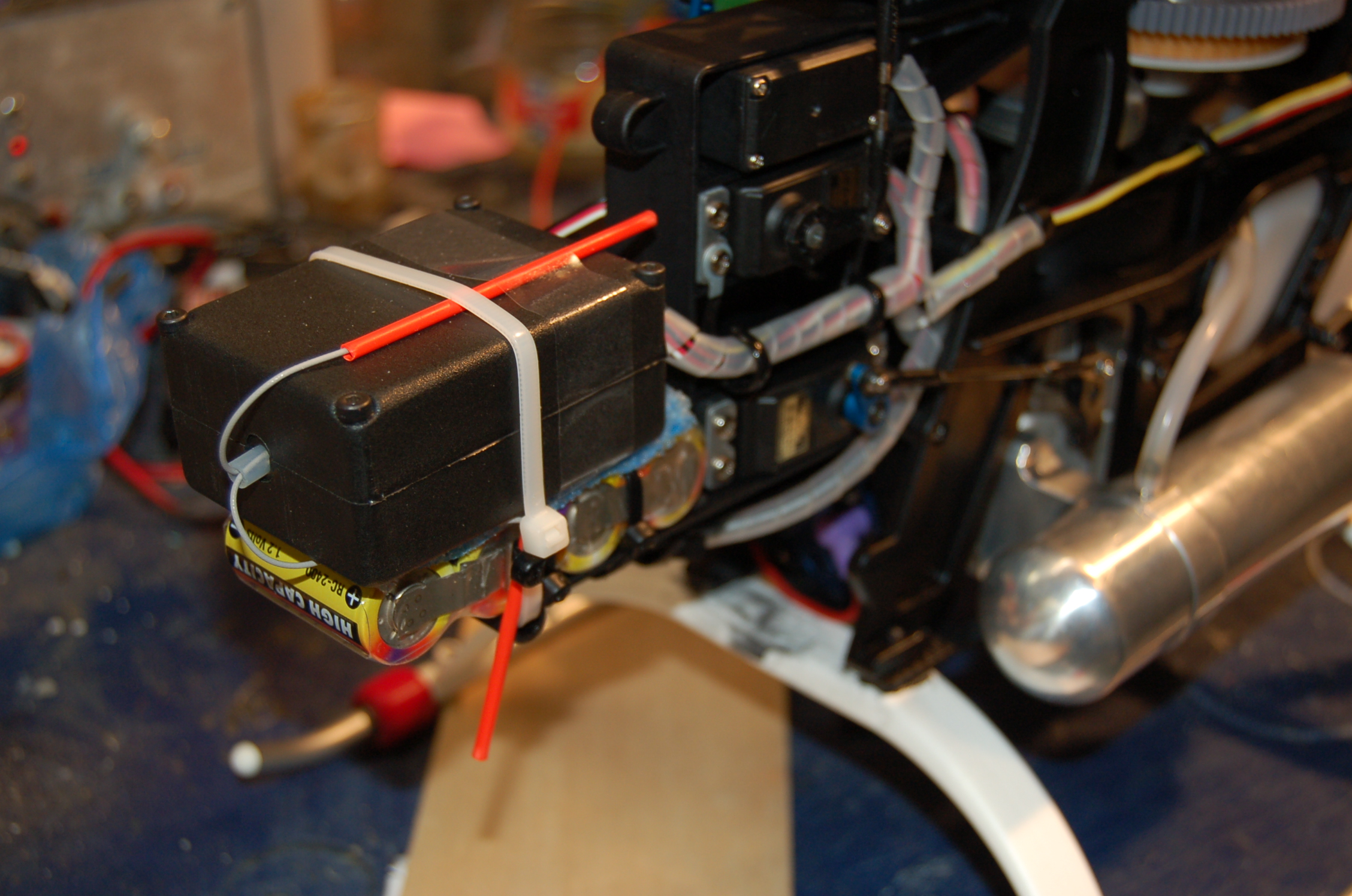

Voici mes montages.
Deux trous Ø 5 dans la bulle pour coincer les durites.
L avantage est de protéger les antennes sans masquer le bout de celle-ci.
L inconvénient est au démontage de la bulle, il faut les enlever à chaque fois.
S est assez rapide a démonter.
Bye et bon vol
Salut ,
merci beaucoup pour cette photo, c'est vraiment sympa de ta part.
Je pense faire la même installation, à moins que ça te dérange , le droit à l'exclusivité existe.
A+FRED

Pas de problème, je ne pose pas d exclusivité sur le montage.
Juste une chose.
Attention aux modélistes qui se passionnent pour la pêche.
J ai déjà eu des remarques de leurs parts sur les deux antennes.
"Ha les barbiches de la carpe"
Ou alors
"Il est joli ton barbot"
Un sujet a rigolade.
Bon vol

Stephane, hors sujet mais méfies toi comme de la peste du positionnement de ton inter. Cet endroit est destructeur niveau vibrations. Si c'est un système sécurisé Ok, mais si c'est un inter normal, vire le de là très vite, ça a fait des dégats... Le mieux est de le coller au double face épais sur le flanc.
Laurent
Laurent
OK, merci du conseil Laurent.
