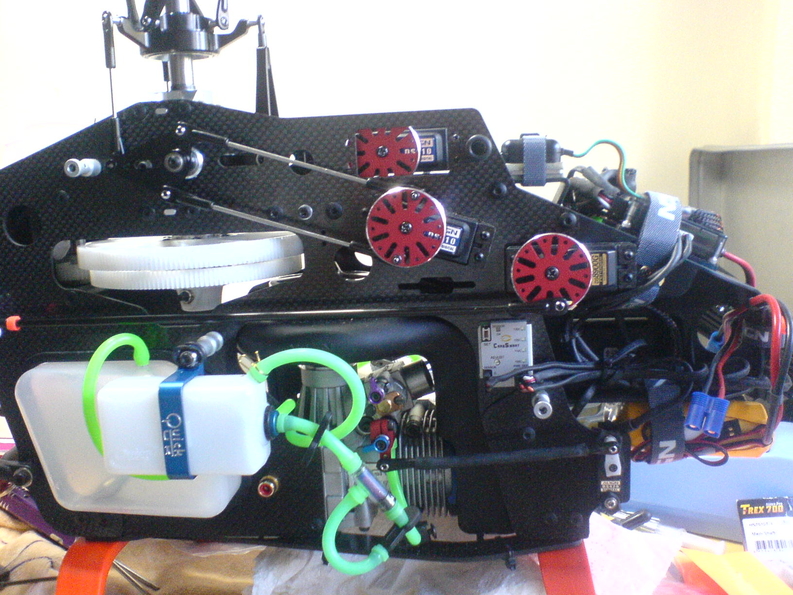

Nourrice sur T 700
j'ai regarder un peu les posts sur le t 700 est il me tente de plus en pluset je ense que je vais pas tarder a faire marcher la carte bleu. Par contre avant de me mettre a commander je voudrais savoir une chose par rapport à la nourice. En avez vous posez une et si oui qu'elle ref et si possible photos du montage histoire de voir ce que ca donne.
Merci d'avance
Bon week end et bons vols a tout ceux qui le pourront
JB

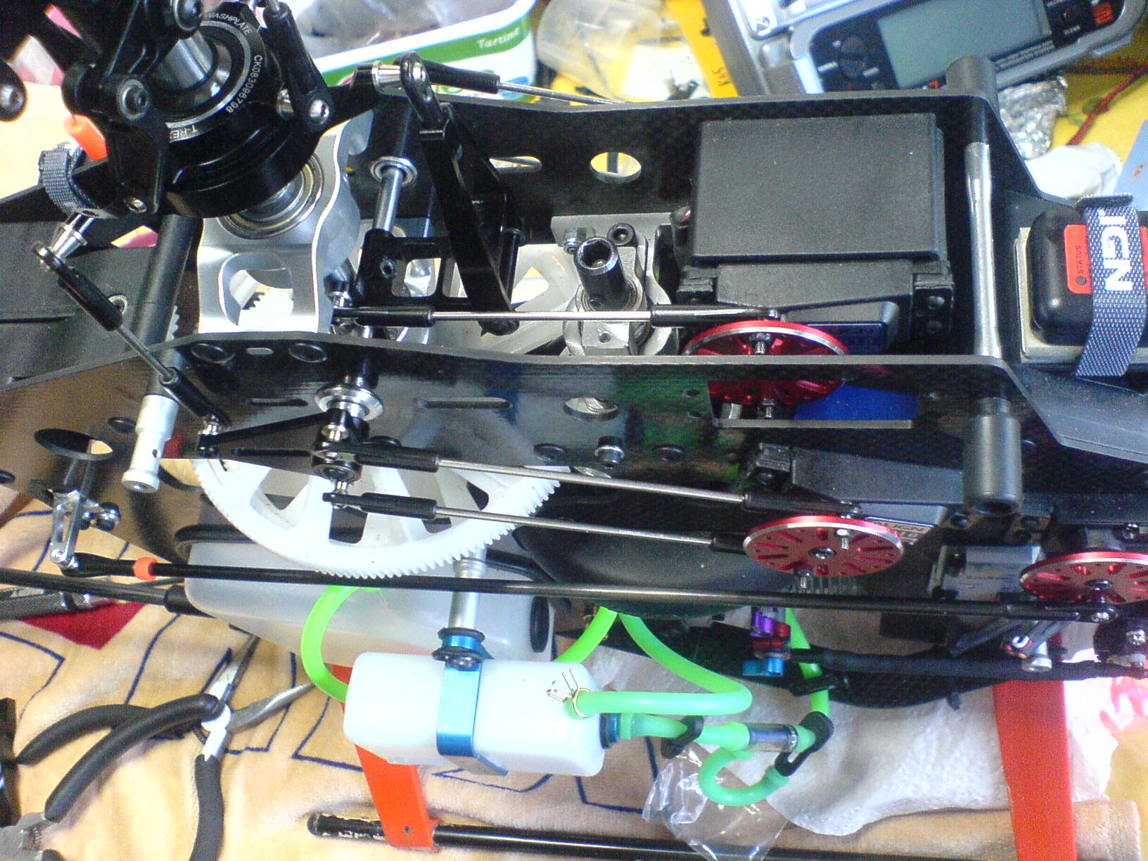

J'ai aussi l'impression que lors des compet ou de vos vols d'entrainement vous ne volez que 5min, c'est à dire 3/4 du réservoir, non ?
(Sans parler du gain de poids que vous recherchez sans doute)
Simple observation, mais en bon débutant que je suis, je me sens mieux avec la sécu de la nourrice :)
Quand j'attaque le dernier tiers du réservoir, je me retrouve avec 1/6eme d'air dans la nourrice.
Une grosse bulle quoi.
Alors que si je ne dépasse pas la mi réservoir je n'ai pas d'air dans la nourrice à la fin du vol.
Oli.
Oli69 es tu sur d'avoir la bonne longeur de durite dans ton reservoir ?
De toute façon lorsque l'on vol avec une nourrice et que l'on passe dessus ça se ressent au niveau de la puissance
du moteur... il ne tourne plus pareil.
Et puis une vrai nourrice ne peux ce vider qu'a la moitier :wink:
Perso je vol sans nourrice et au pire c'est un bon entrainement pour les autorotes :lol:
Bin je pense oui :)
Mais imagine que tu fais une descente en marche arrière,queue en bas en ayant qu'un 1/3 dans le réservoir. Le carburant ira vers le haut mais pas le plongeur ?
C'est p'etre dans ces moment là que la nourrice se remplit un peu d'air ?
M'enfin quand je vois toutes ces vidéos de vols musclés sans nourrice, c'est sur qu'il y a de la marge :)
M'enfin "débutant inside" :) Moi personnellement ca me tranquillise :)
