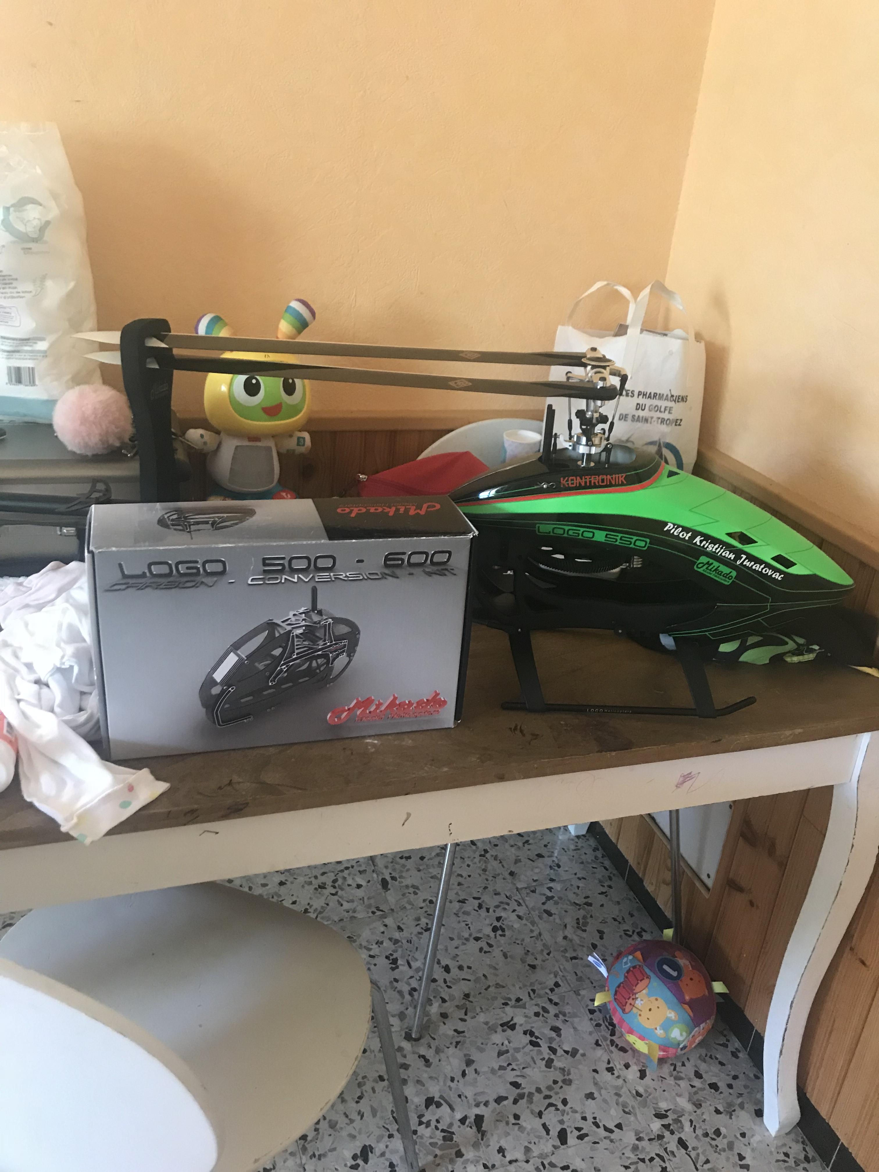

Bonjour très bonne machine le logo 550 de base avec pied de pale Alu le trex 550 x est également très bien plus rigide ceci dit .... mais le logo peu être violent aussi selon le réglage du module évidemment...
