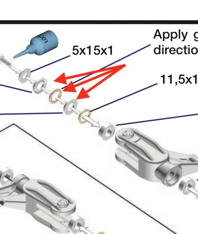

Il y a un ordre de montage l'une des rondelles ayant un trou plus large. Si on les permute ca bloque le pied de pale avec la force centripète.

A oui ok les Butées à billes de pied de pales merci pour le terme 👍 heu et bien je vais démonter vérifier dans la foulée je refait le spindle shaft et les dumper a la limite
Ces roulements, je pense que tout le monde s'est déjà fait avoir.

Il me semble que c'est propre à chaque tête rotor. Regarde bien ta doc de montage, les 2 rondelles de la butée à bille n'ont pas le même diamètre intérieur.
Pour les différencier, tu les enfiles sur l'axe de pied de pale. Une est très ajustée, l'autre à du jeu. Parfois les rondelles sont identifiées par un 'i'/inside/vers axe principal ou un 'o'/outside/vers la pale.

Oui j’ai regardé un peu le manuel pour être sur mais pas encore démonté apparement il devrait y avoir un X sur la partie intérieure ... en idle 3 a 1900 tours Effectivement  beaucoup beaucoup moins d’occilations mais y il a toujours de très légèrs mouvements assez vraiment aléatoires et extrêmement discrètes j’ai envie de dire mais oui une assez forte vitesse rotor aide 👍 les dumpers sont assez dur par ailleurs....
