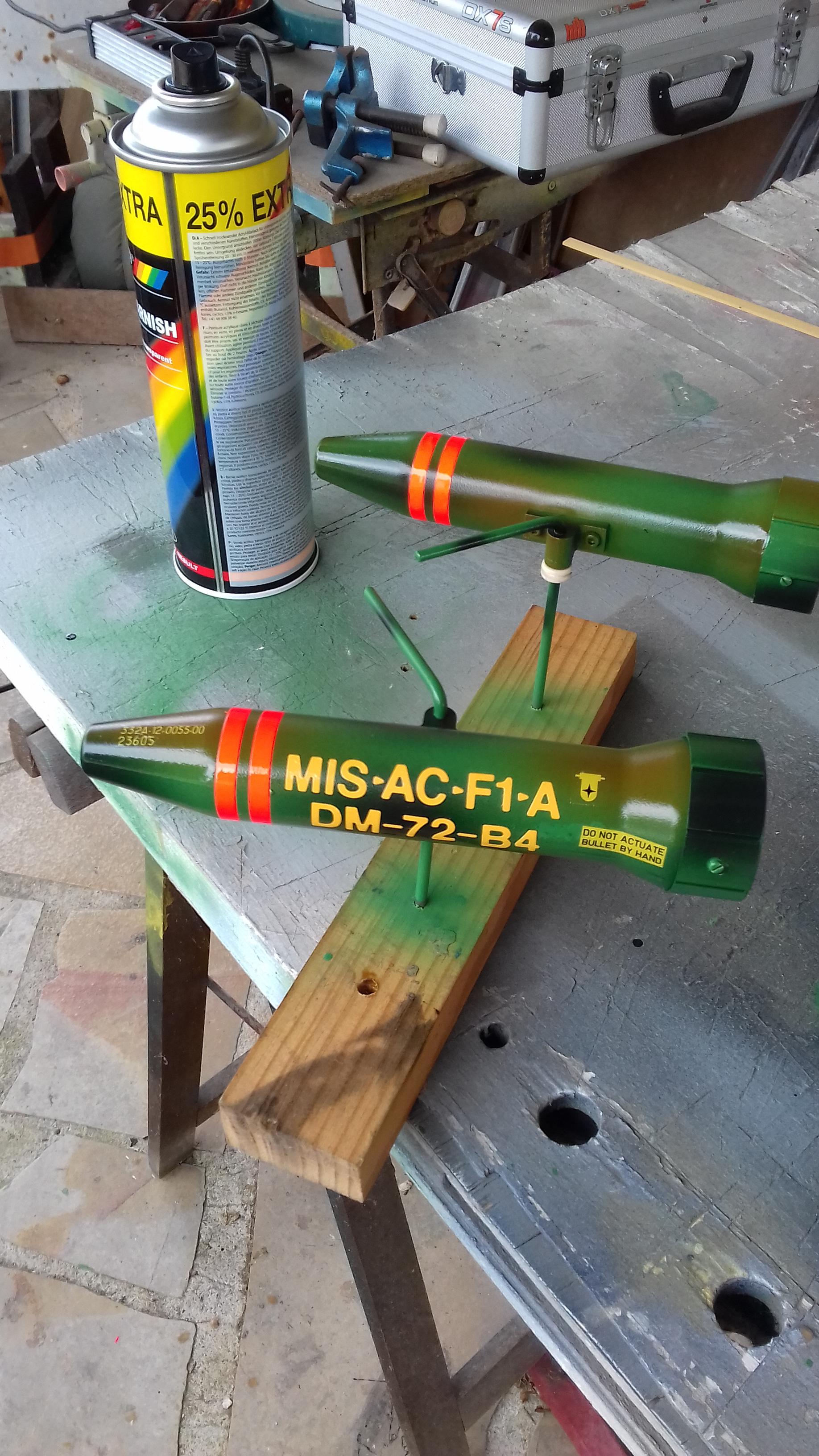

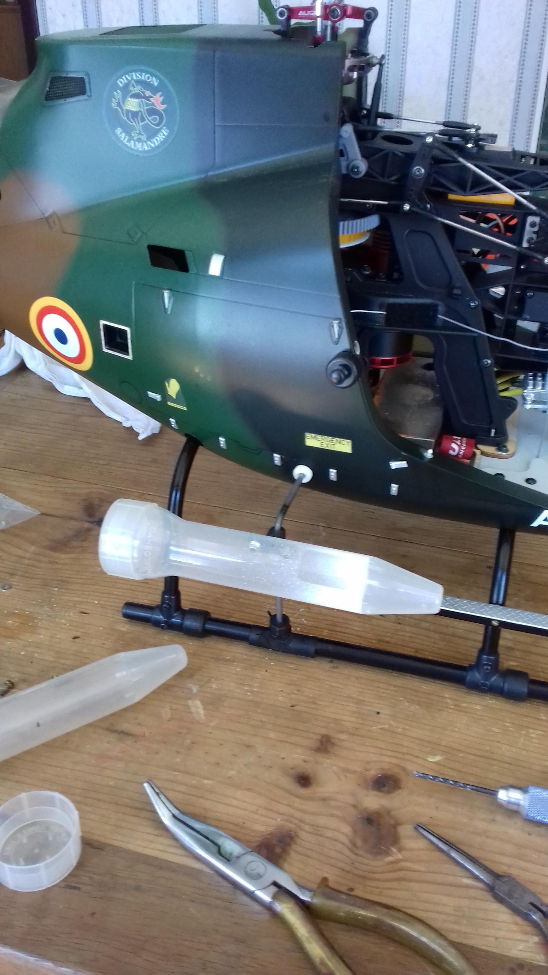

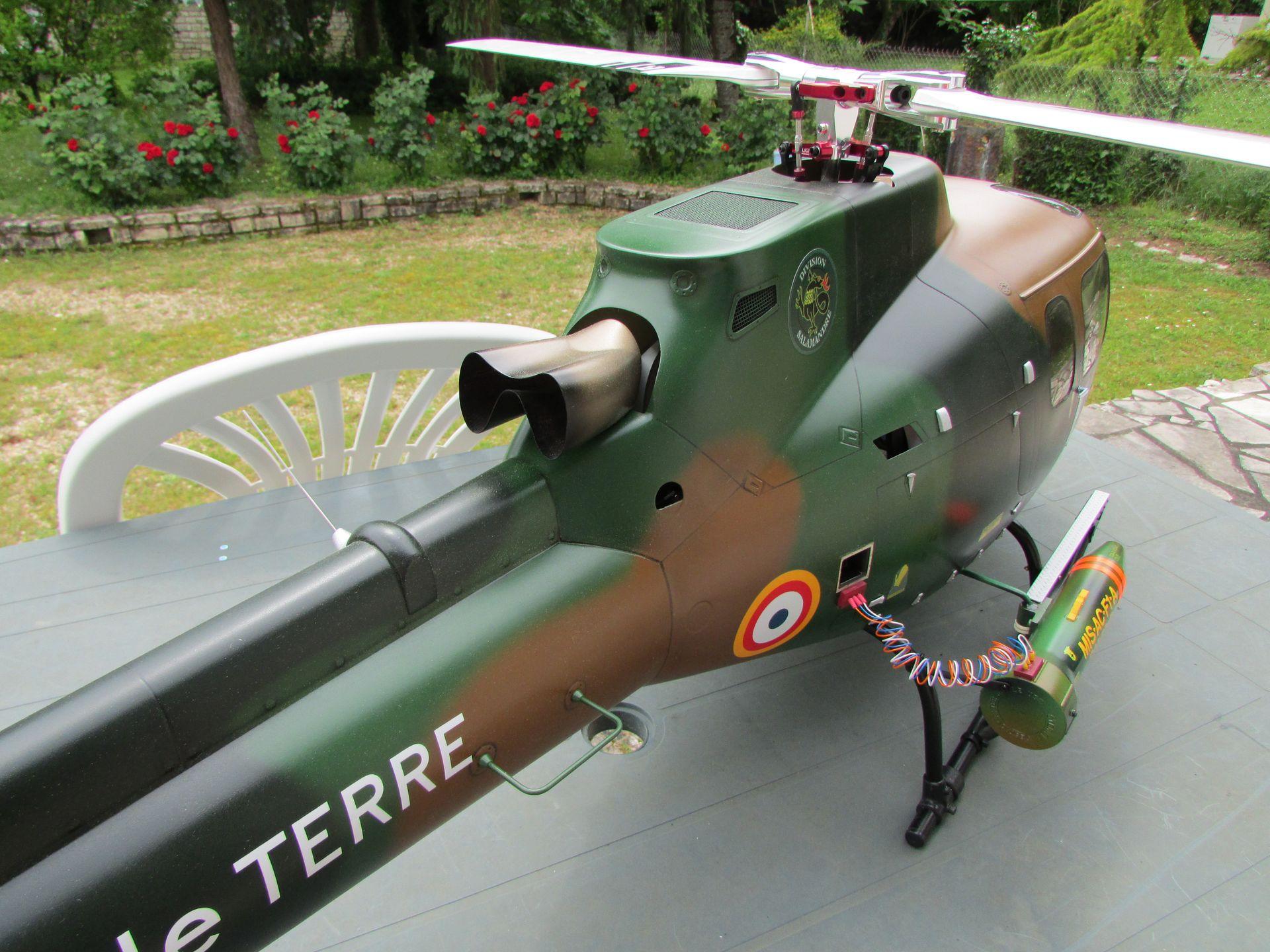

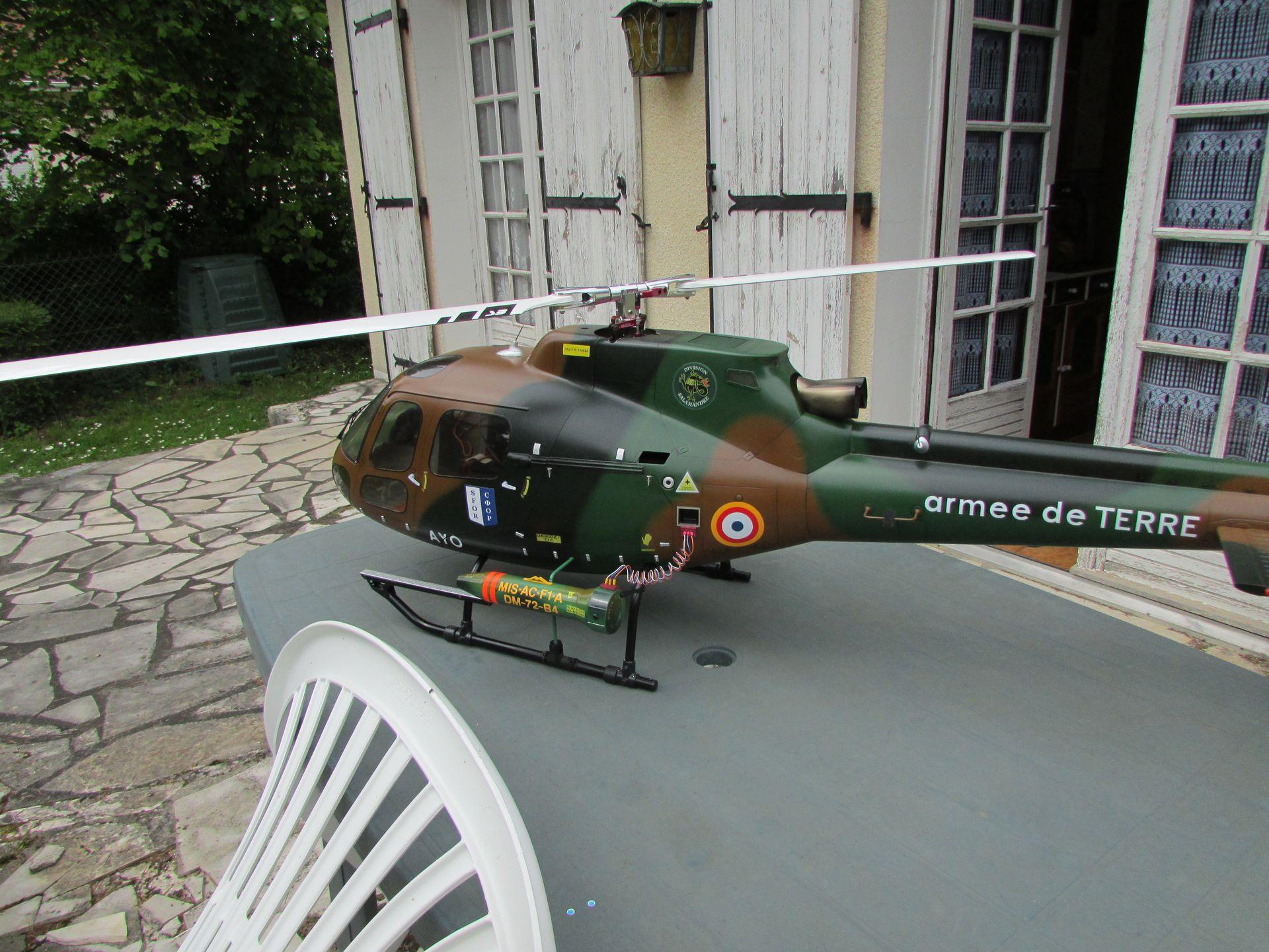

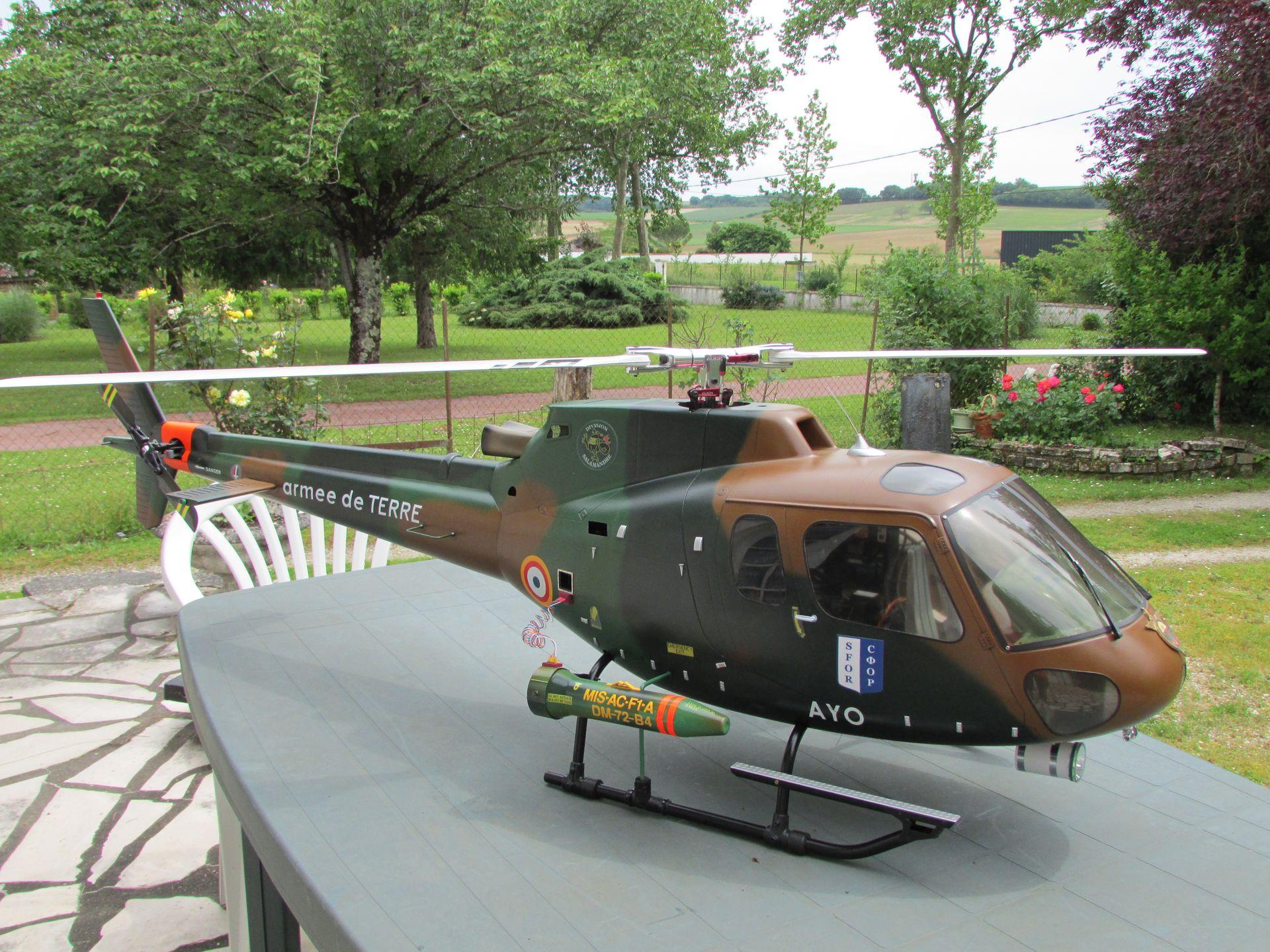

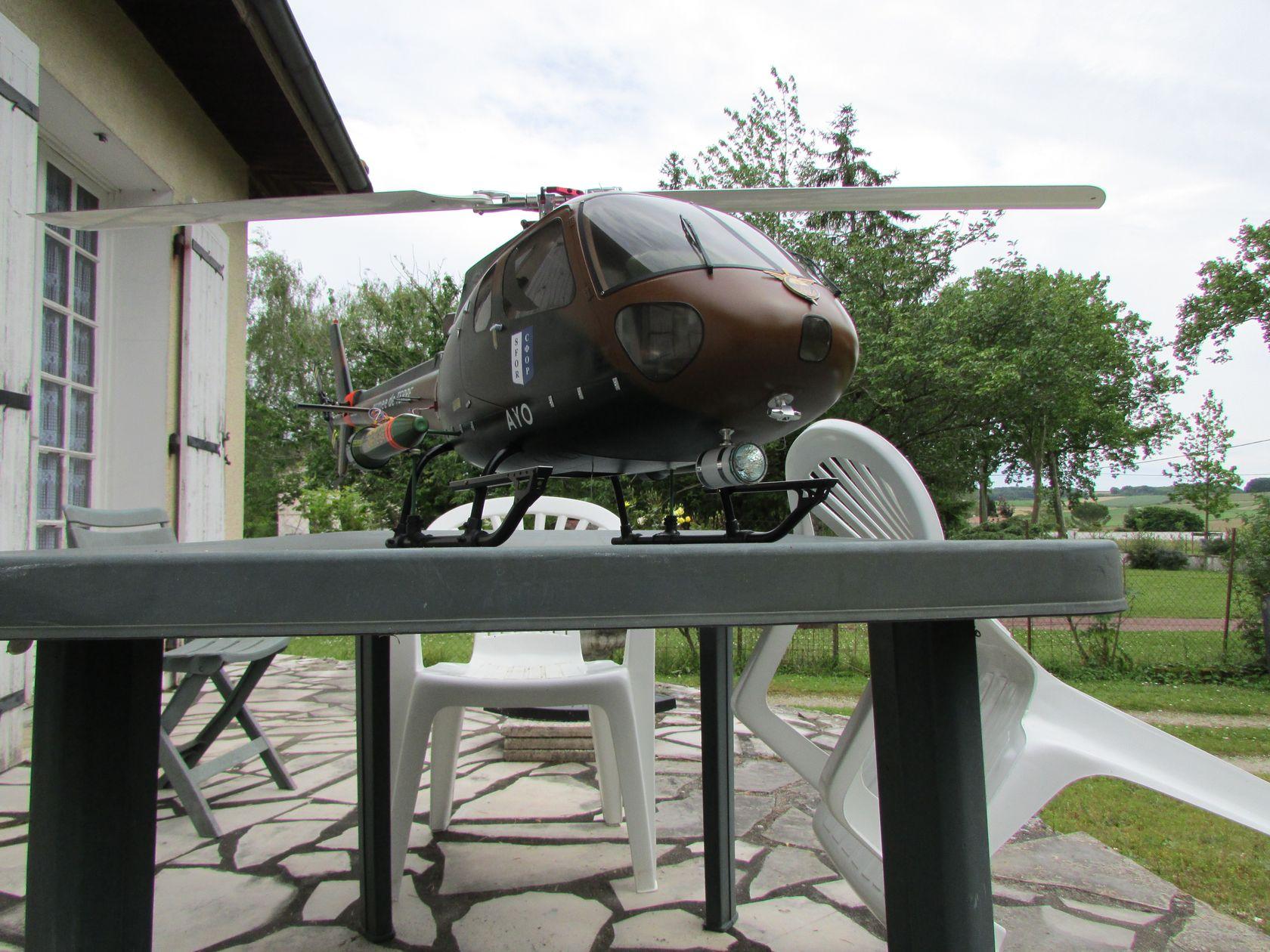

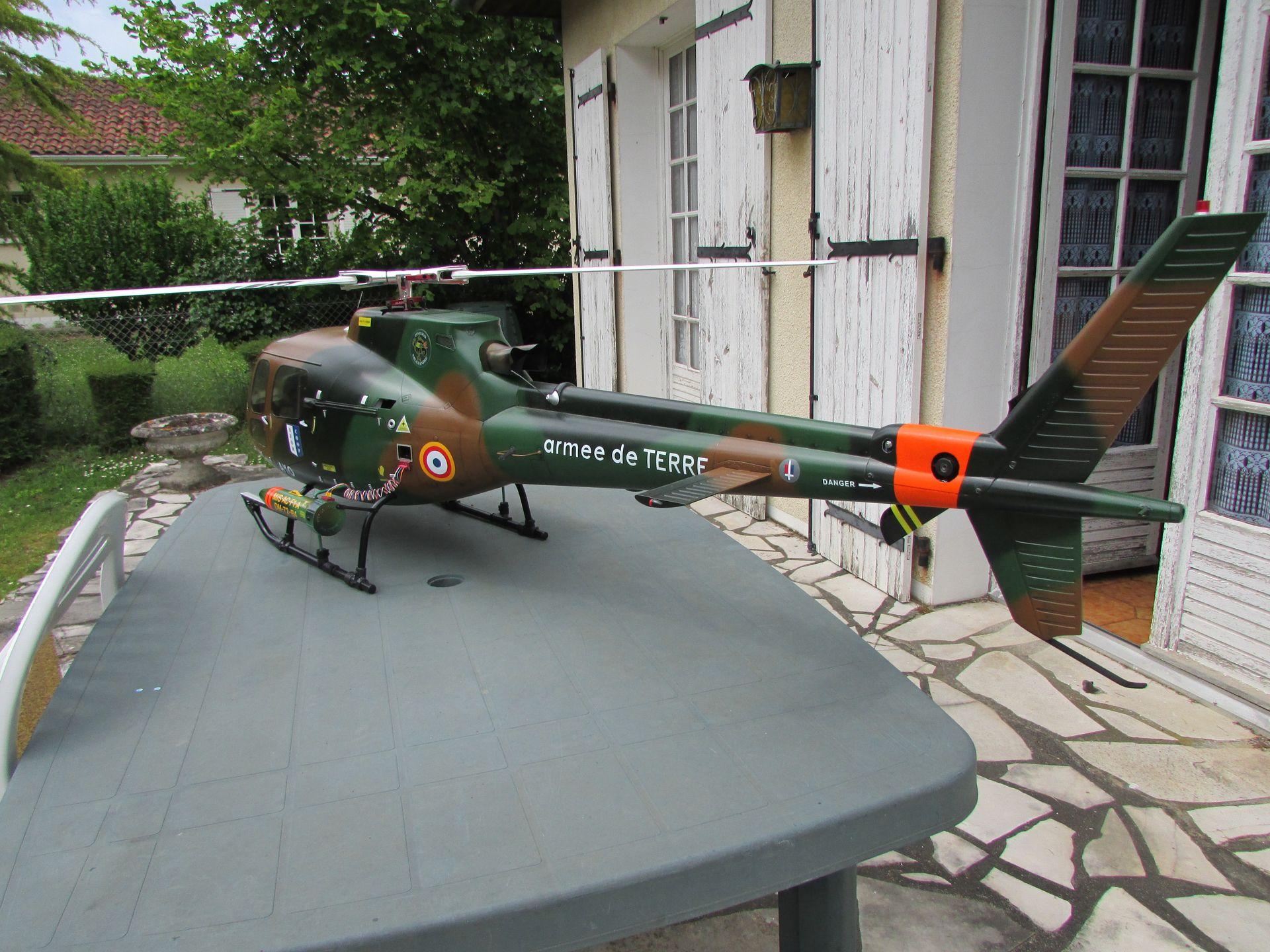

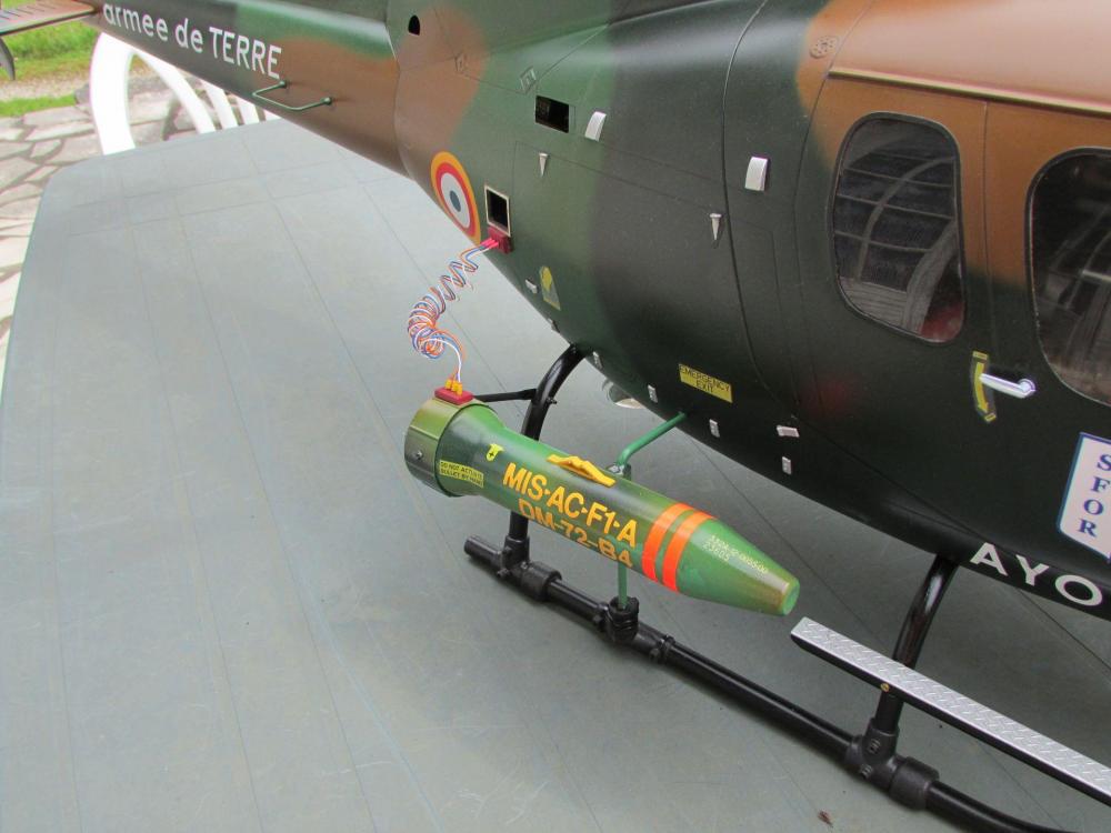

En attendant avec impatience la peinture rouge pour l'Alouette 2 Protection Civile, je viens de finaliser un projet qui trainait le FENNEC de l'armée de terre. La méca est un raptor 50 neuf trouvé à très bas prix sur un site d'annonces, électrifié et mis en flybarless. Les missiles anti char sont confectionnés à partir de boitiers de grosses seringues. Un Xnova lightning et des pales de 550 avec un YGE 120A (merci MARCEL) et ça devrai le faire.Quelques photos. Bons vols à tous dés qu'on pourra...
Merci René. Si tu remarques bien, il y a un fil bleu, un blanc et un orange mais pas de rouge ni de vert donc comment je fais pour la mise à feu🤑. As tu reçu les pieces pour le 600? A + Snake
