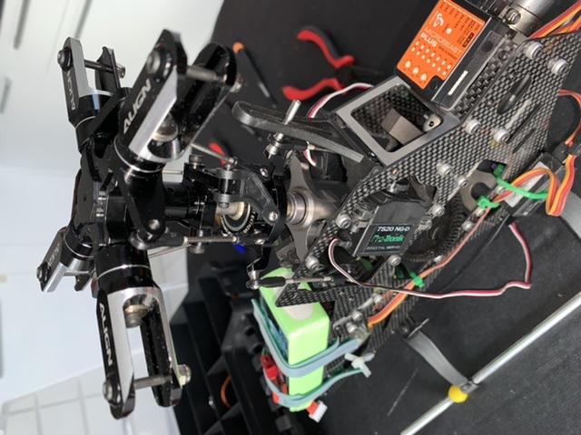

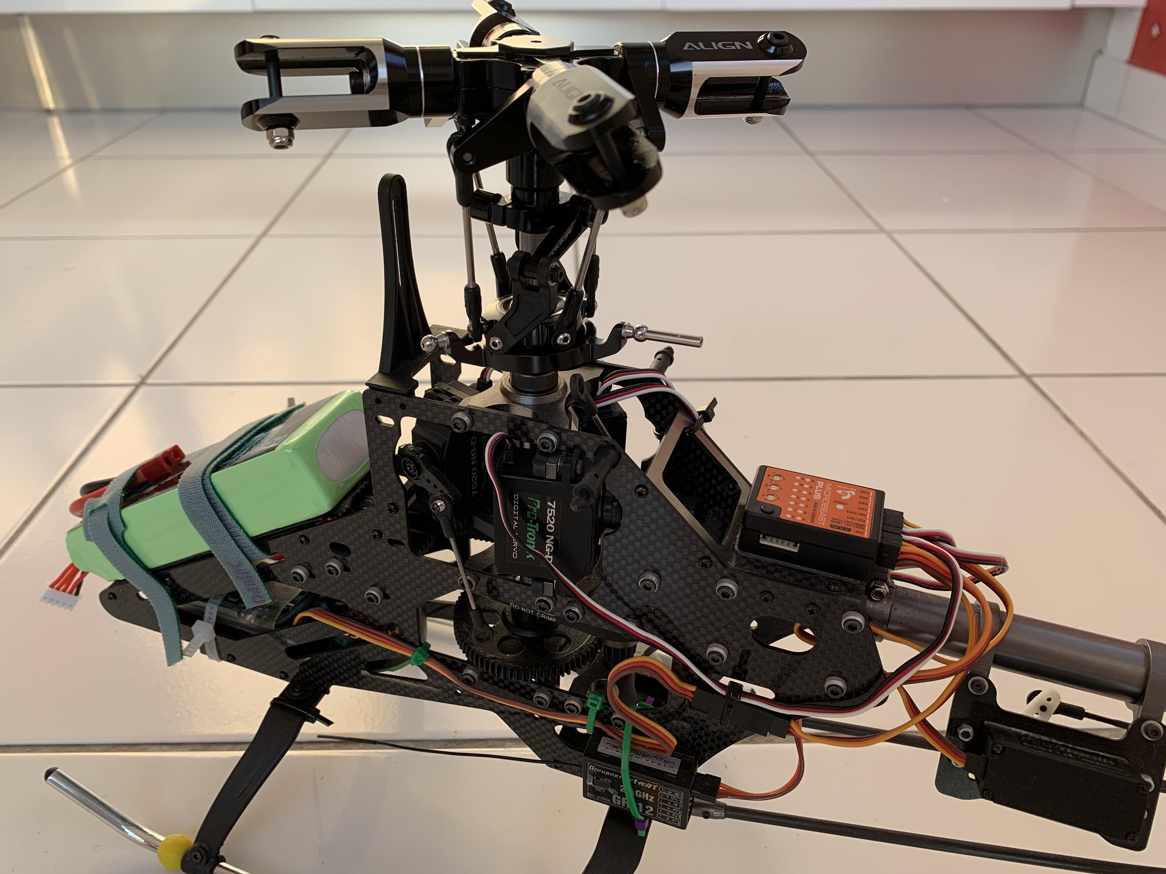

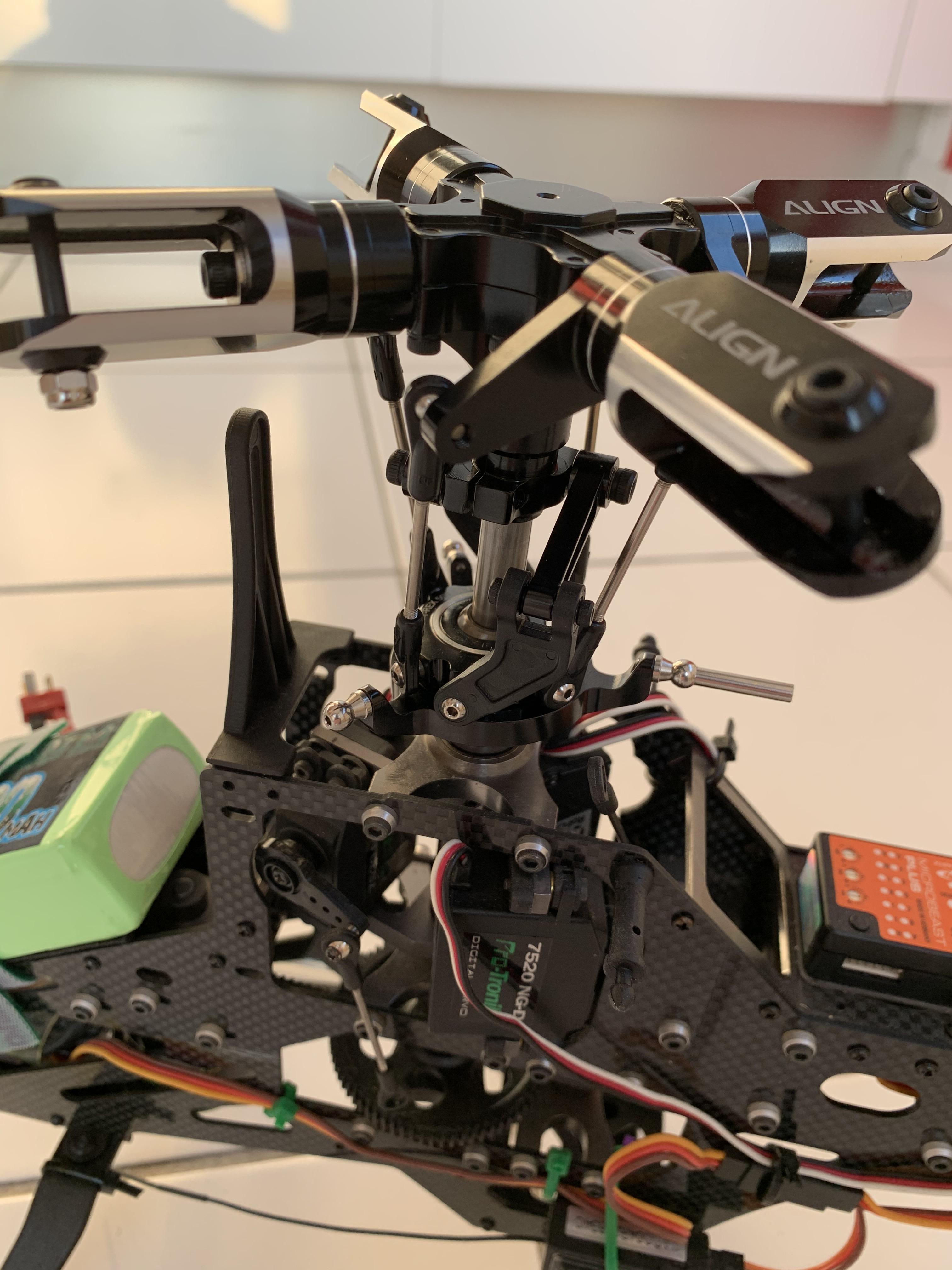

janus75 5 Posted March 26, 2020 Author Report Share Posted March 26, 2020 Bonjour Steph 66, Ci-joint quelques photos pour essayer d'illustrer mes propos. Peut-être devrais-je faire un guide anti-rotation pour le placer à l'arrière si je veux utiliser cette tête ? Ou existe t'il une tête plus adaptée dans le commerce ? Merci pour vos conseils et avis PS: je réduirai la taille des images la prochaine fois si c'est mieux. Quote Link to post Share on other sites

steph66 228 Posted March 27, 2020 Report Share Posted March 27, 2020 C'est pas que la tête ne pourra pas fonctionner avec le guide placé à l'avant, c'est que le pointeau qui empêche le plateau cyclique de tourner sur lui-même se trouve actuellement à l'arrière, et qu'on ne peut pas le tourner de 180° car les servos et leurs tringles imposent la position des boules du plateau cyclique. Janus, on ne voit pas bien sur la photo : as-tu la possibilité de tourner de 180° le support des servos ? A priori oui. Ce qui permettrait de laisser le guide où il est sans avoir à faire de bricolage. Quote Link to post Share on other sites

janus75 5 Posted March 29, 2020 Author Report Share Posted March 29, 2020 Oui, pour la tête Align, la tige vissée sur le plateau cyclique est à l’arrière. Aujourd’hui, j’ai remis le plateau tel qu’il devait être et j’ai réussi à mettre le guide à l’arrière en faisant des découpes d’adaptation. Je pense que c’est bien mieux comme cela n’est ce pas ? helico33 1 Quote Link to post Share on other sites
helico33 242 Posted March 30, 2020 Report Share Posted March 30, 2020 Ben, ca a l'air pa Oups.......j'ai appuyé ou il ne fallait pas, Oui, c'est bien comme ça! Aucune interférence parasite? A+ Patrick Quote Link to post Share on other sites
janus75 5 Posted March 30, 2020 Author Report Share Posted March 30, 2020 Bonsoir Hélico33, Excuse-moi de ce retour tardif mais je regardais 2 très beaux reportages sur le Tigre et le Caracal. Il y a 1 heure, helico33 a dit : Ben, ca a l'air pa Oups.......j'ai appuyé ou il ne fallait pas, Oui, c'est bien comme ça! Aucune interférence parasite? A+ Patrick Quand tu parles d’interférence parasite, s’agit-il d’un mauvais montage? d’un matériel mal adapté? d’un éventuel « oubli » ? J’ai regardé les photos mais je ne vois pas... Merci pour ton retour. Si tu veux parler des supports de canopy, je les ai retirés pour pouvoir mettre en place le guide « anti-rotation » à l’arrière. Je recréerai des points d’appui quand j’installerai le fuselage pour éviter les vibrations. Et je remettrais aussi une « barre » transversale à l’avant (à l’ancien emplacement du guide). Quote Link to post Share on other sites
