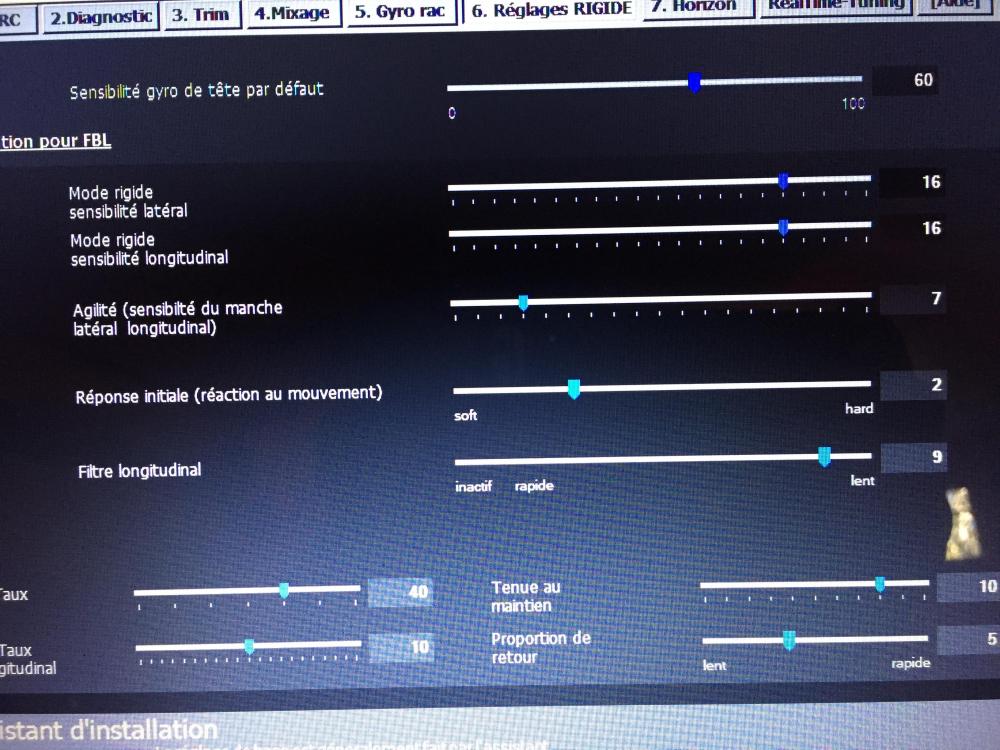

Les réglages par défaut >1.80 et Gy401 fonctionnent généralement sans problème, peut-être un peu violent au cyclique pour de la maquette, Bavarian recommande de mettre de l'expo à la radio pour commencer, le module n'en ajoute pas, contrairement au CGY750.
En annexe je t'ai mis un fichier de config standard édité par Bavarian pour des machines jusqu'à la taille 800.
Souvent, les oscillations au sol sont dues à des vibrations ou résonances. Le capteur est-il collé correctement ? Les fils pas trop bridés? La machine vibre ? Tu décolles sur de l'herbe ou sur un sol dur ? Les pales sont-elles assez libres pour s'aligner correctement ?

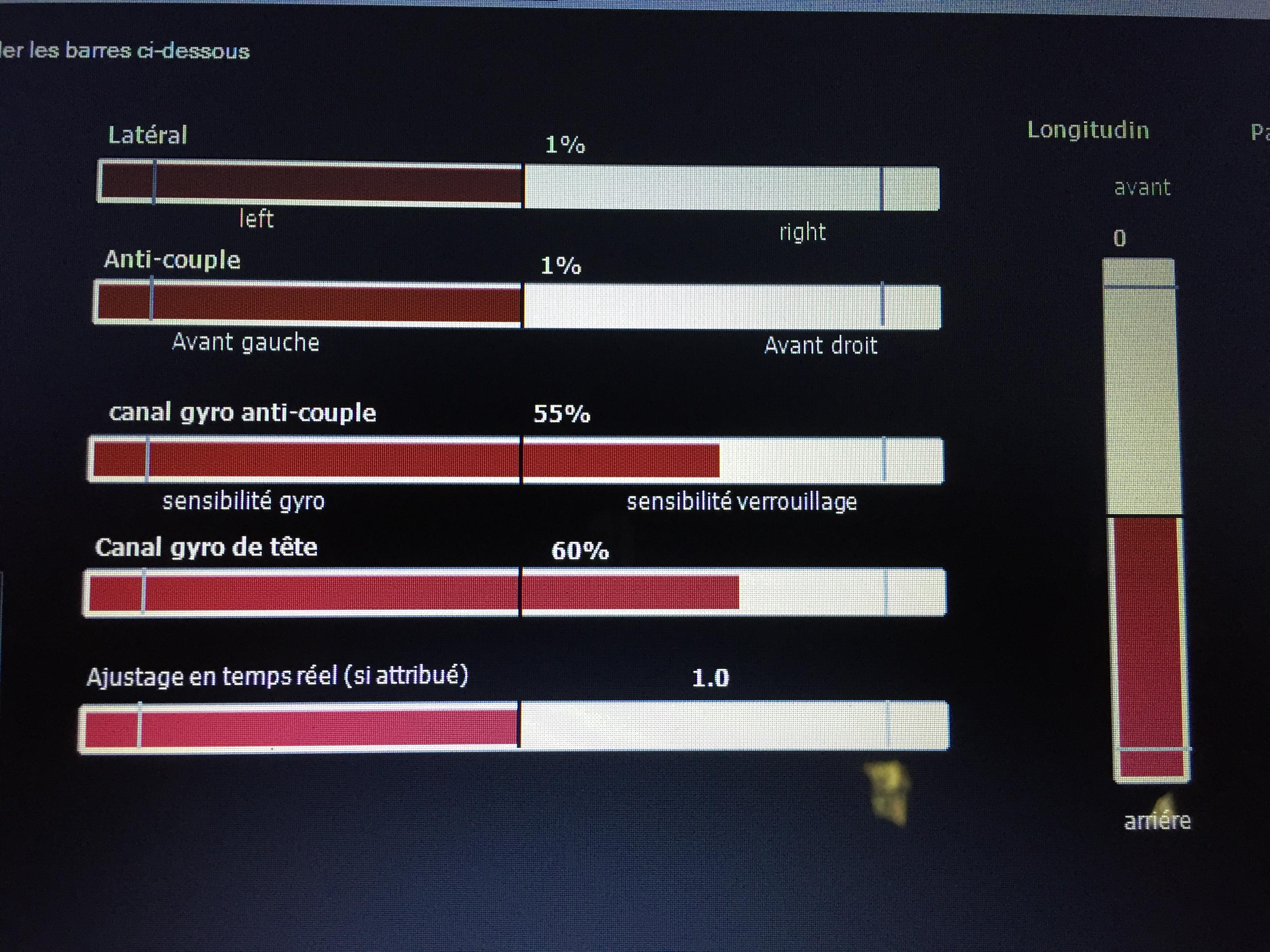

Bonjour , as tu connecté le fil vert du Bavarian ? Si oui , débranche le car il sert à donner une valeur via un inter ou potard ! donc si il est branché il se peu que tu lui donne deux valeurs différentes . il est préférable de mettre le gain de tête sur le bavarian .
De principe jusqu'a 1.70 de rotor on prend les réglages de tête préréglés du mode acro .
Pour l'ac les préréglage en mode GY 401 .
Voici les réglages de mon 412 de 1700 de rotor et de 11kl
 Dans la radio je suis à 40% de dual sur la tête et 35 d'expo et 60% de dual sur l'ac avec 40 d'expo .
( nota ) as tu bien mis la mousse fine sous le bavarian ??

Non il n'y a pas de conflit , mais il faut être sur de se que l'on met comme gain sur la radio et dans toutes les phase de vols . Moi perso , je le met sur un potard de façon à régler la machine au mieux et par la suite de débrancher le vert pour mettre la valeur trouvée dans le bavarian .
