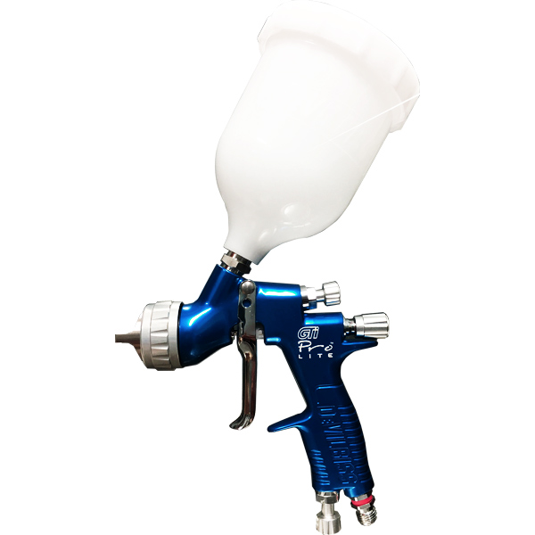

Pistolet à vernis et à base solventé : buse de 1.2 à1.3
ori-gti-prolite-bleu-chapeau-20-buse-1-2-et-buse-1-3-2283.jpg.105bb7170481a7c28d28f62575e337cf.jpg

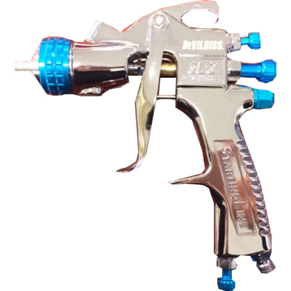

Pistolet à apprêt
ori-devilbiss-pistolet-a-gravite-pour-appret-slg-620-18-1860.jpg.10bbaec93e9c84380227171fb4e14807.jpg

Par contre peut tu me confirmer la ref exacte du pistolet que tu as mis en image c'est un devilbiss slg ?
Voici la ref du devilb :
DEVILBISS
SLG 620-18
Pour le sata 4000 c'est bien , c'est un bon pétard et en + tu peu visualiser ta pression en entré !! chose importante car selon la longueur de tuyaux tu pourra modifier .

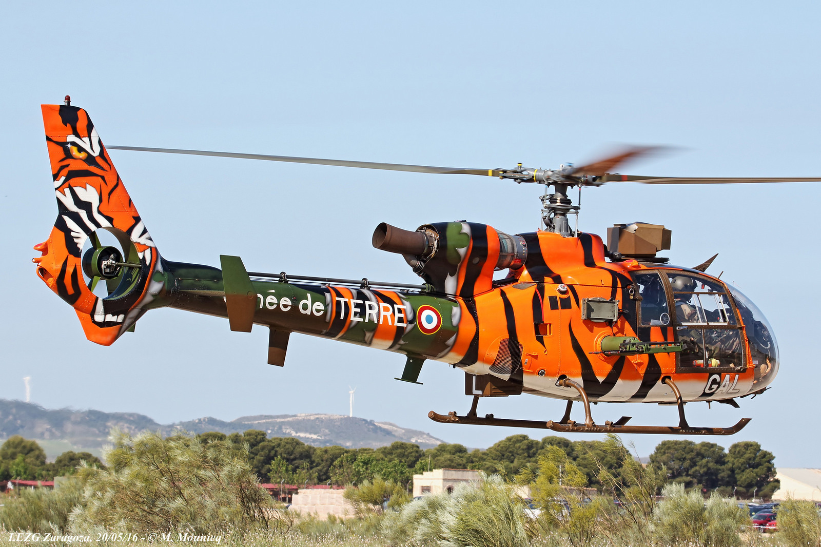

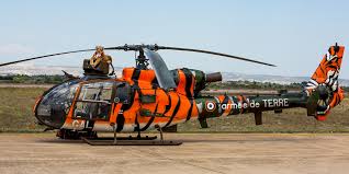

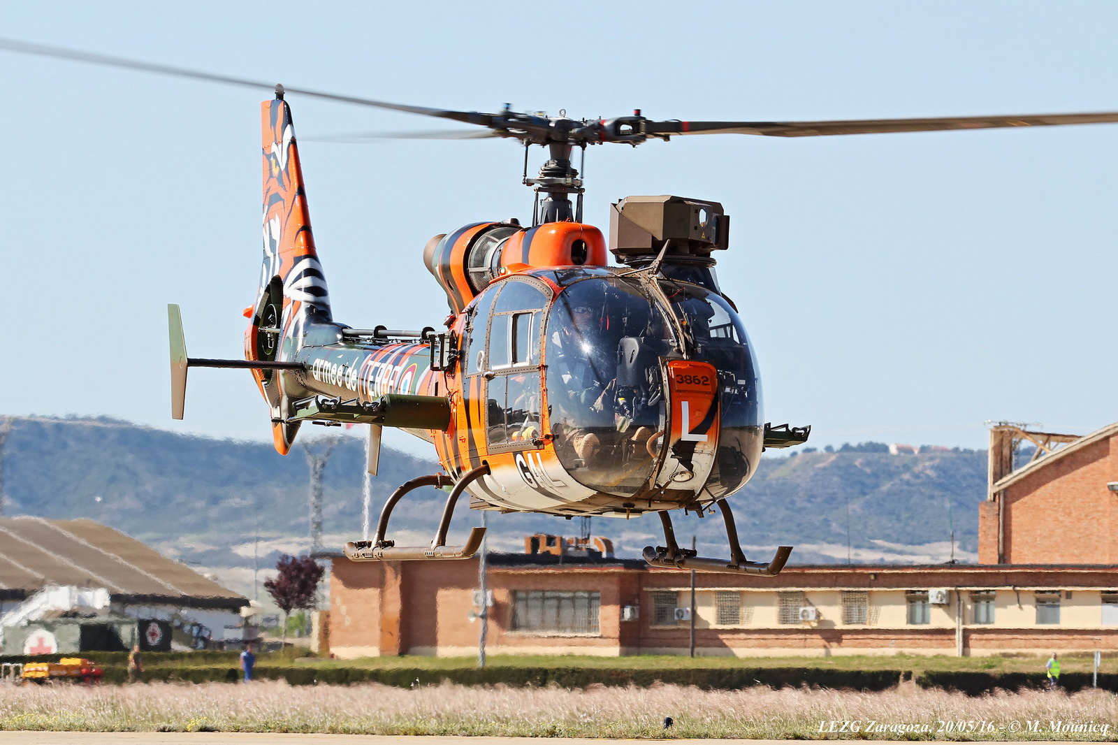

Salut ANKAARA ? je suis mort de rire ...........  cet écureuil que tu a vus , c'est moi qui l'ai fais pour Manu !!!! il était détruit après une rupture de tête de rotor en plein vol !! je l'ai repris entièrement en carbon et repeint en totalité .
Cela peu paraitre un peu prétentieux , mais a chaque fois que je revoie cet appareil magnifique , je me dit t'es pas encore trop mauvais pour ton a.....
Ceci dit , projette mois se que tu veux faire !! ton inspiration !! à quoi veux tu qu'il ressemble ! je peu t'aider , mais faut que je connaisse tes gouts , tes couleurs , pour te dire oui ou non , ses teintes ne se marie ou pas !! ça vas faire kéké , ou oui ça aura de la gueule !

Ok , tu aime bien le fantastique , c'est une idée comme une autre . Il y a un hélico grandeur avec un motif sur le fenestrons et sur le fuselage , je le trouve magnifique et c'est un autre thème .
Donc pour résumé ton fuselage sera fond blanc et nacre blanc , tes dessins à l'aéro bleu candi .
Il faudra que tu travaille sur les trais de tes dessins si tu veux les faire ressortir d'avantage !! es que tu maitrise très bien l'aéro ? car se sont des motifs très complexe dans le domaine des dégradés !!
A tu un logiciel de dessin ou tu pourrais projeter cette peinture ?
As tu une photo de l'helico dont tu parle stp

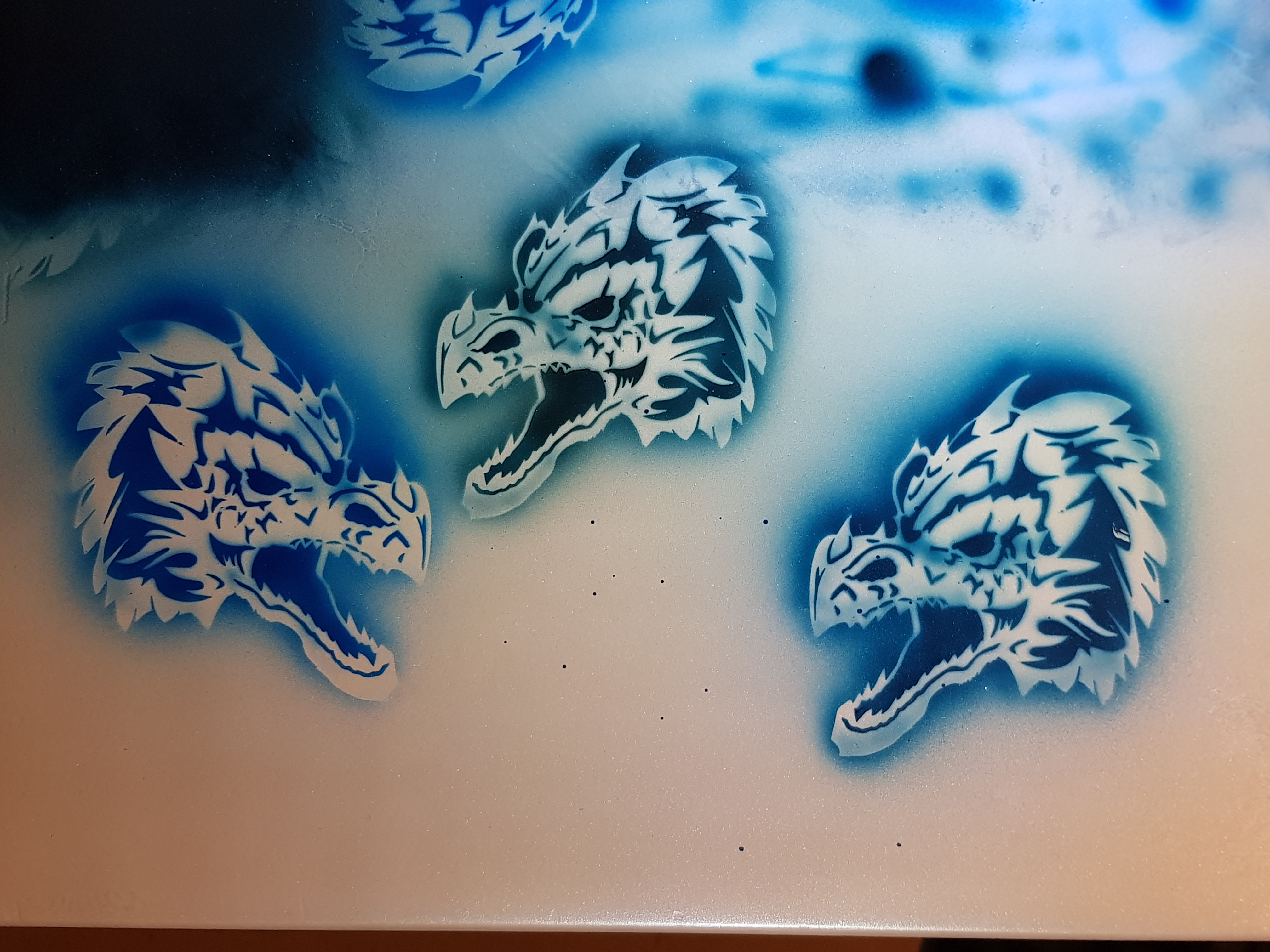

Voici quelques test tout est fait à l'aero (pas encore acheté les pistolets). c'est pas vernis.
Les trois couleurs sont en dégradé sur le même bleu avec rajout de noir sur les deux plus foncé.
Tu as une préférence pour quel mélange?

C'est absolument génial , tu te débrouille vraiment très bien à l'aéro !!!
