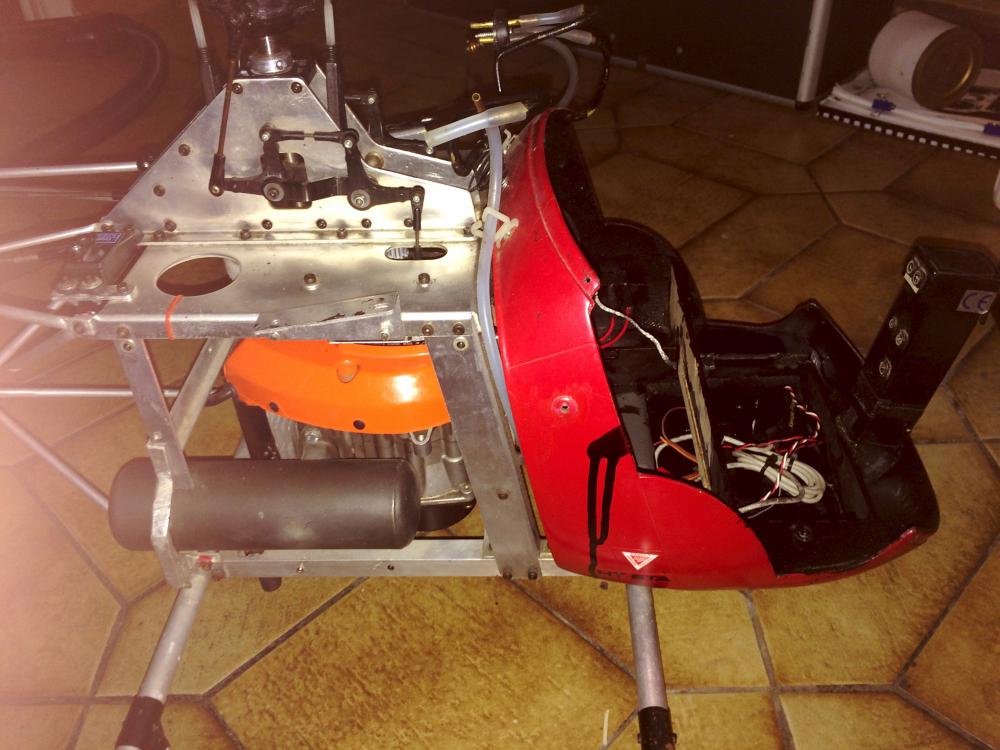

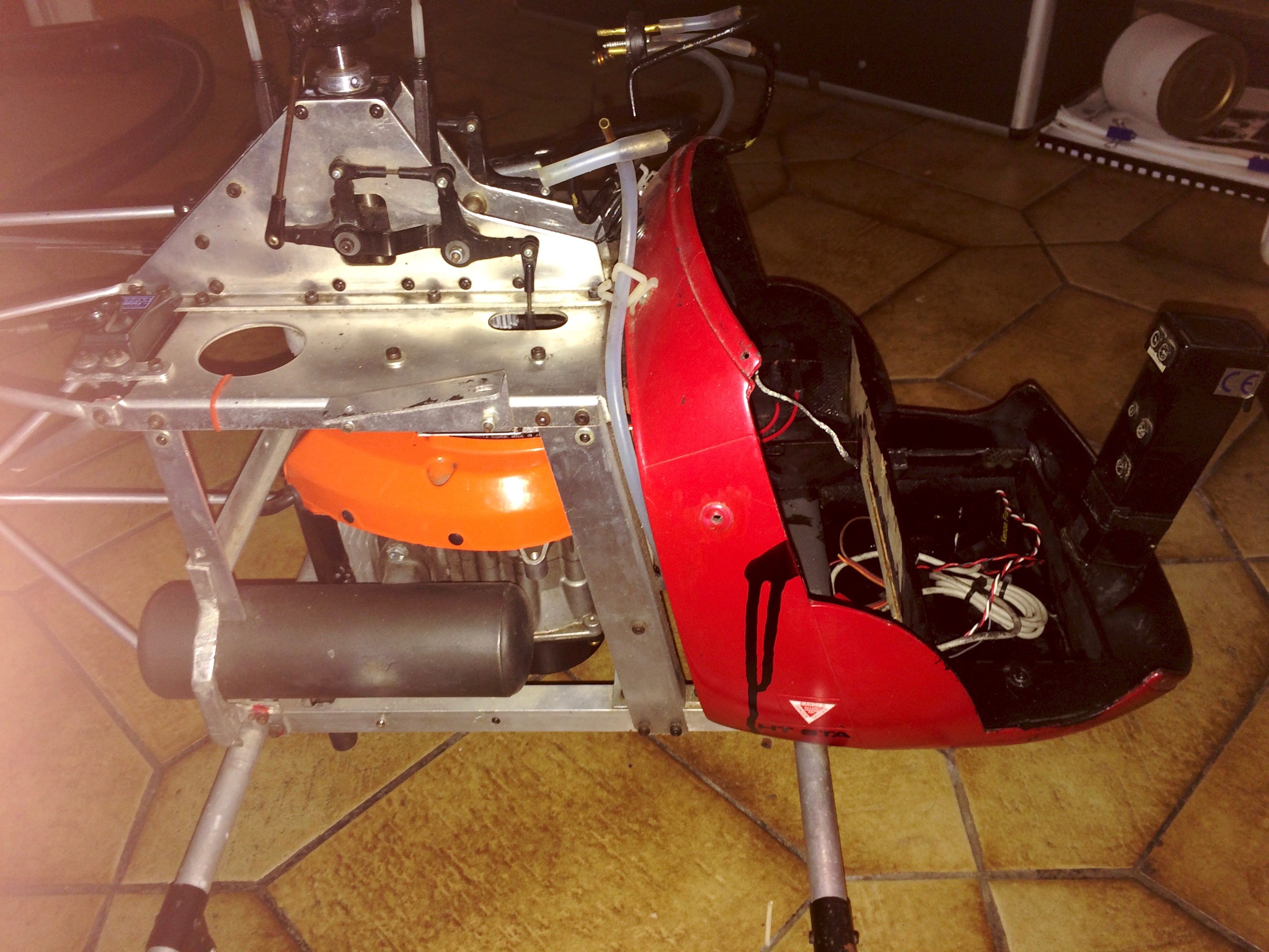

Bonjour :)
Je passe mon Bell 47G équipé d'une radio 47 mhz en 2,4 Ghz, et je me demande où positionner l'antenne satellite pour avoir la meilleure réception ? (pour du vol maquette bien sûr)
L'avant est en fibre de verre, donc ne doit pas faire écran, mais tout l'arrière est fait d'un treillis en alu.
Est-ce que l'alu coupe la réception ? Il y a le moteur, volumineux (25 cm3), qui est au milieu, grosse masse d'acier.
Vaut-il mieux en dessous pour recevoir quand il est en l'air ?
Ou au dessus ?
J'ai aussi une lampe a éclat Robbe en dessous, je ne sais pas si cela peut créer des interférence.
De plus, avant de le passer en 2,4, le moteur créait des interférence avec les éclats de la bougie, qui faisaient bouger les servos dans tous les sens. J'avais du isoler le fil de la bougie avec une tresse à la masse...
Je pose ces questions maintenant car je le remonte et je préfèrerais le faire comme il se doit :)
Merci pour votre aide !! :):)

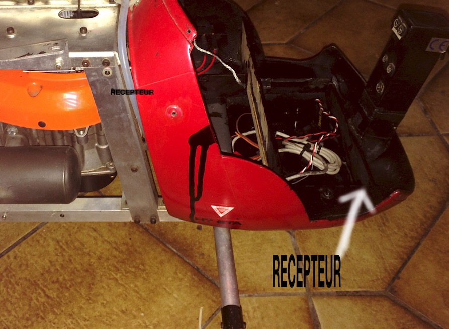

pj : vu de côté en phase "démonté" !

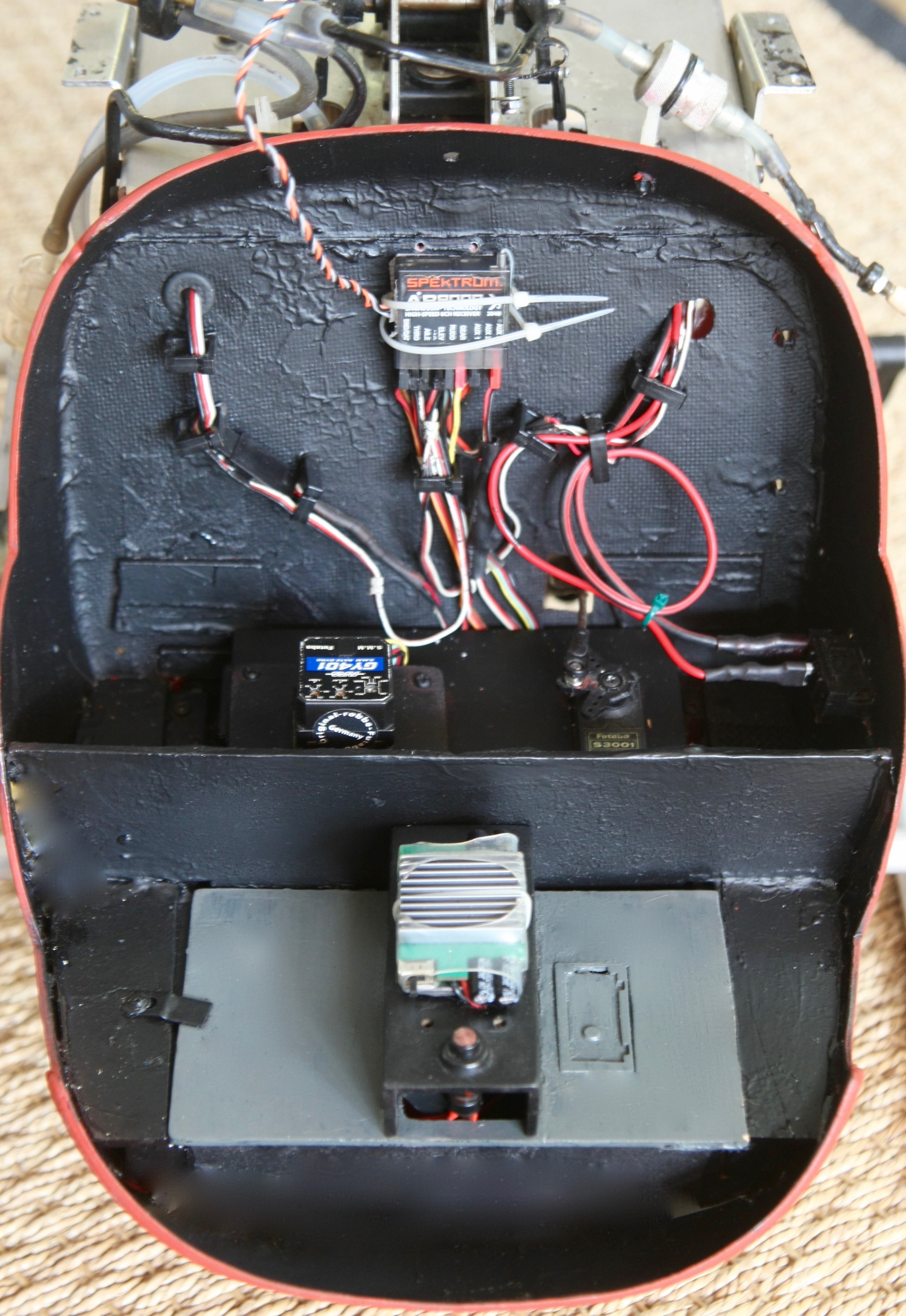

Donc je pourrais le mettre complétement à l'avant, dans la fibre, càd sous les pieds du pilote ??
Je mets une flèche pour indiquer...
Désolé, j'ai merdé un peu sur l'image...
Pour le satellite, je peux le mettre sur le panneau vertical qui tient les sièges (celui qui n'est pas peint derrière).
Merci :)

Satellite = radio Spektrum ?
Si oui, il faut que les 2 brins soient au mieux à 90° l'un de l'autre.
De préférence, comme on pilote depuis une position située sous l'hélico, j'aurais tendance à mettre le RX/satellite vers le bas de l'hélico, pas le haut.
Attention que si c'est Spektrum, il y a des règles à suivre concernant le choix du RX/satellites, et que par exemple on n'est pas censé monter un module FBL avec 1 seul satellite sans RX (voir la doc du module FBL).
  • 0
Oui c'est un récepteur Spektrum AR8000.
Le satellite était avec le récepteur. Donc je pense que c'est le bon :)
Donc je vais mettre le récepteur sous le siège du pilote, et le satellite vers l'avant, à 90 °

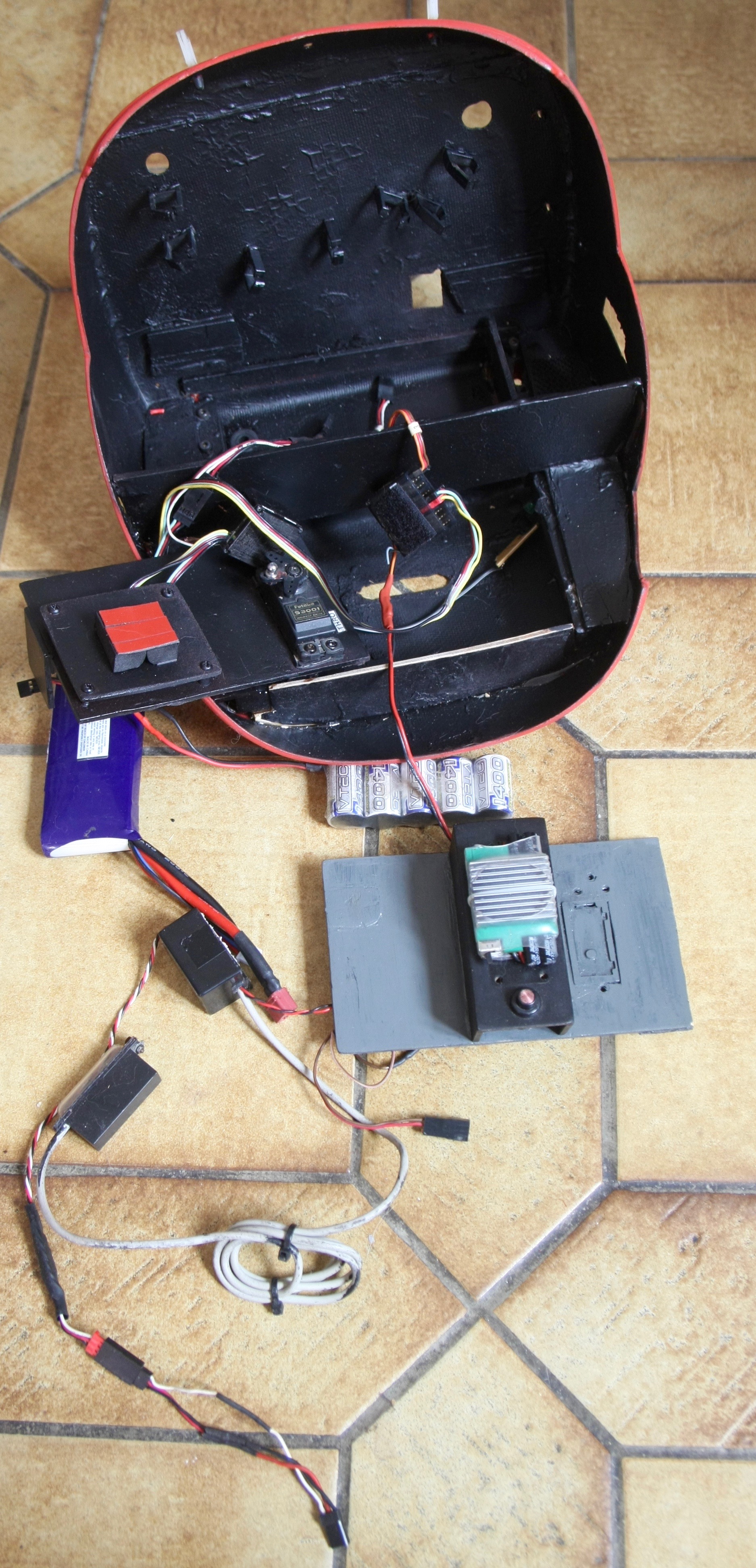

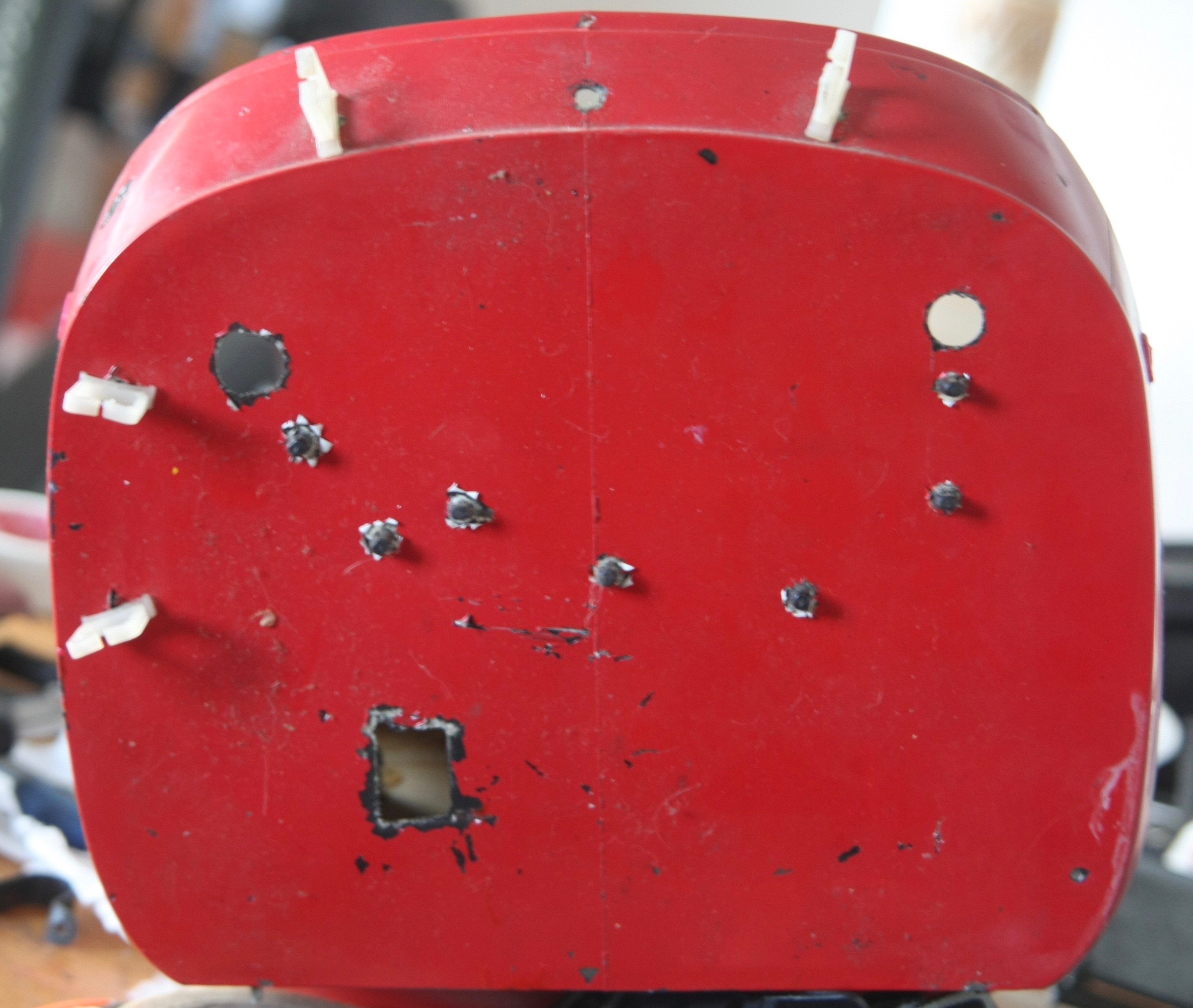

Voici la cabine avant :

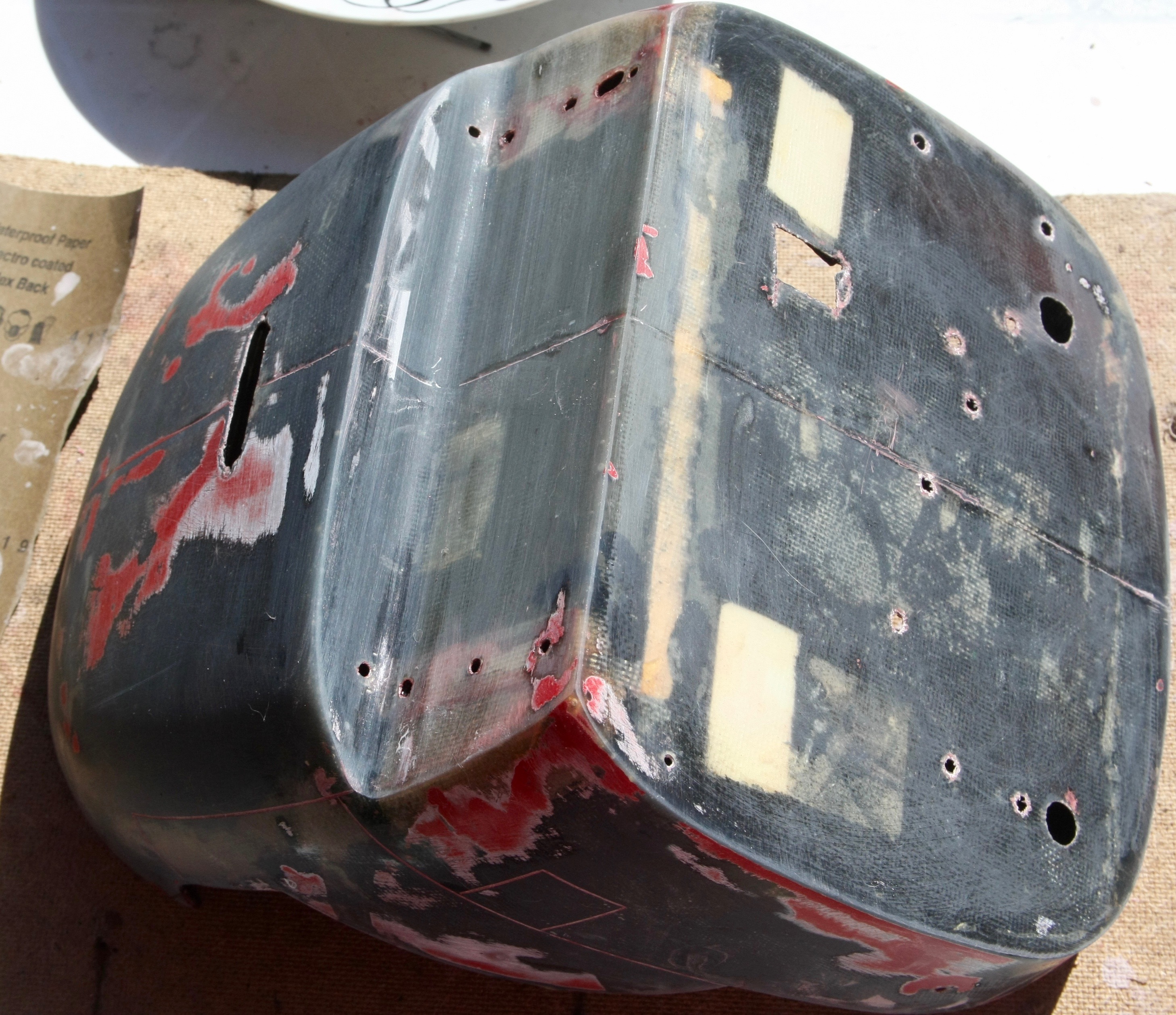

et après décapage et poncage au 600 (le magasin avait peint direct sur la fibre sans la poncer... )
Finalement c'est peu de choses un hélico ! :)

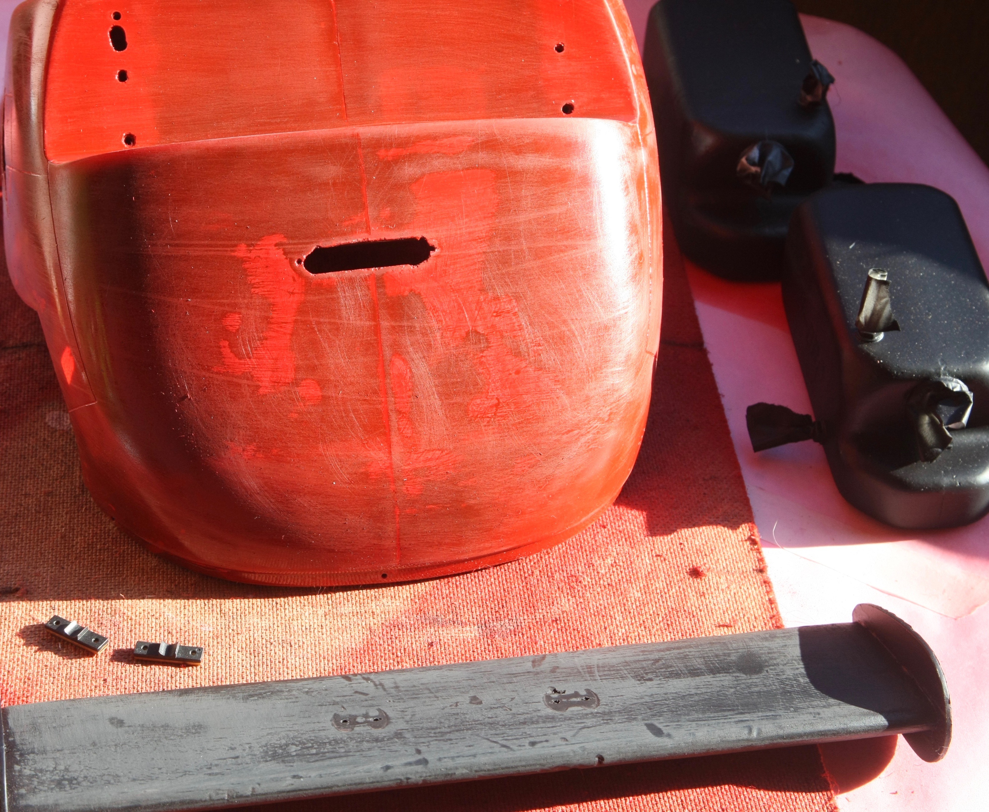

Sinon après deux couches fines cassées au 600, y compris pour le stab et les réservoirs...
Là, le soleil fait office de cabine de peinture, ça sèche en deux minutes car je met des couches très fines sans essayer de couvrir, donc pas de poussière !!! :P
Problème du stab, il est en balsa, donc le moindre choc se voit tout de suite. Je le ferais en mat, ça masquera un peu..
ps : merci Poussin !! ;)

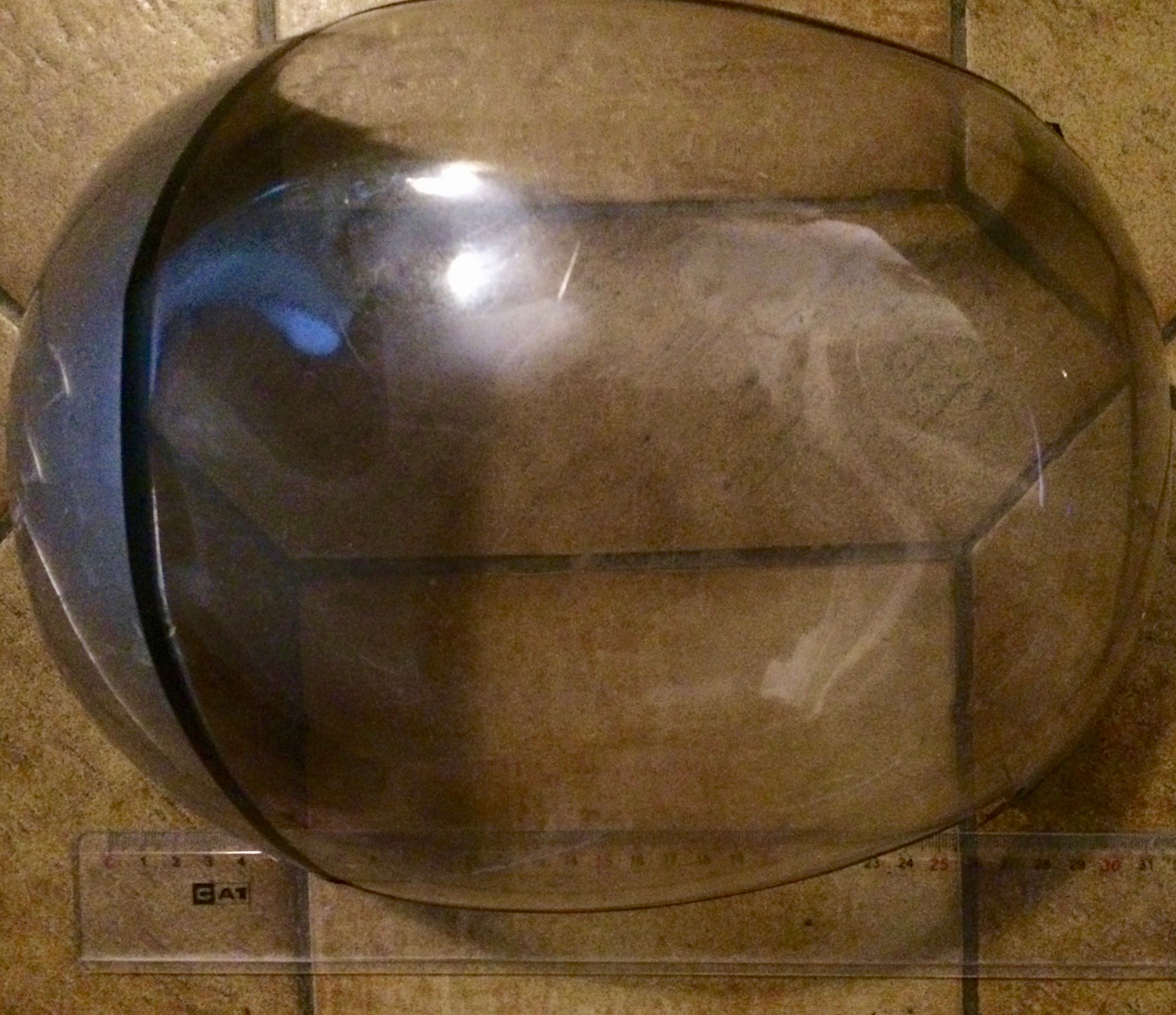

C'est du thermo formable, transparent. Demain je mettrai une photo.
Une personne a marché dessus, donc c'est plein de cassures et il manque des morceaux. Je ne sais pas quelle est cette matière, d'après internet, c'est du PVC, mais rien n'est moins sûr !
Je ne peux même pas faire un moule, elle est trop abimée...

C'est hirobo :)
Voici une photo...
Il pése 11 kgs+ avec les pleins et il t a un moteur de 25 cm3
Les pales sont des 800 et l'anti-couple des 140
Par contre pourquoi Vario France ?
Ils font des bulles ??
Vu la forme ça va être coton :)
Modifié par Allolatour

Mais le vario est un 5,4 kgs, plus petit, avec un 15 cm3, je crois, et une queue préformée, à la différence de l'original qui est en morceaux de tubes alu assemblés.
Donc la bulle est beaucoup plus grosse : plsée à plat, sa "longueur" est de presque 35 cm.

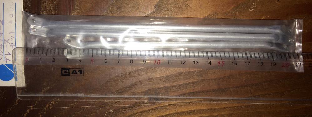

Pour te donner une idée de la taille, j'ai réussi a acheter un paquet qui contient les 4 tubes alu qui tiennent la queue... 15 €
Voici leur taille : 15 cm, et c'est de l'épais !! (presque 1 cm de diamètre)

Voici la bulle vue du dessus : plus de 35 cms posée sur le sol.
