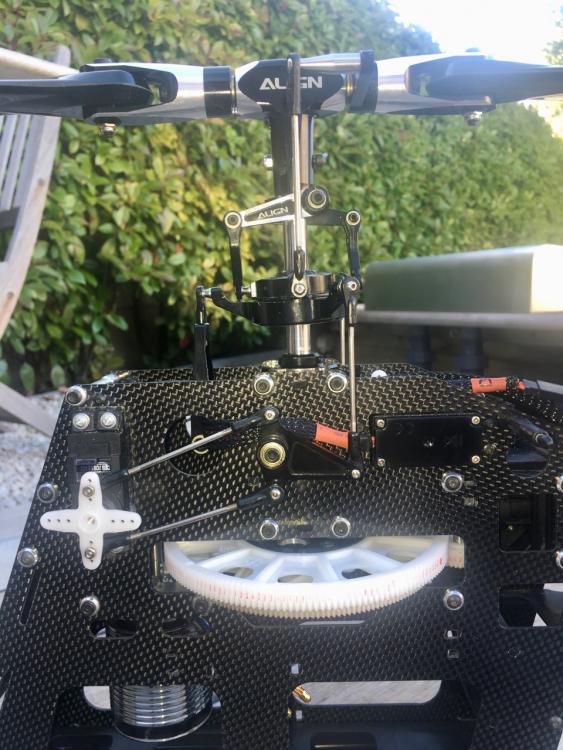

Je suis en train de me monter un trainer à base de TRex 600 en flybar.
Il est équipe d'un MicroBeast en version 3 et je suis coincé au point de réglage J (c'est mon 1er BeastX).
Une fois la première  étape de phase de réglage faite (réglage des incidences à 0°), je passe au point de réglage des 6°.
A ce stade en donnant 6° d'incidence le led ne passe pas au bleu (elle reste rouge).
Qu'est-ce qu'il faut modifier pour arriver à ce couple de réglage (6° et led bleu) ?
Voila la mécanique.
Patrick
Patrick,
tu peux toujours monter les 6° à 7° voir quand la couleur passe au bleu. Si ça ne bouge qu'à 8° ou plus, il faudrait rentrer les boules de palonniers des servos d'un cran.
Personnellement je règle les 6°, je ne m'oblige jamais à passer au bleu et ça vole bien  :)
Comme dit steph il faut rester à 6deg cette valeur permet au beastx de gerer correctement le plateau...
Si elle est rouge c que la geometri n'est pas optimale (palonnier, boules a revoir)...
Pour les reglage menu parametre met le point b a radio comme ca t'as rpm max et tu peux jouer sur dr/expo
Le point "limite plateau" est important il faut avoir aucune limite tt en ayant une tringlerie droite quand est en butée...
N'hesite pas!
