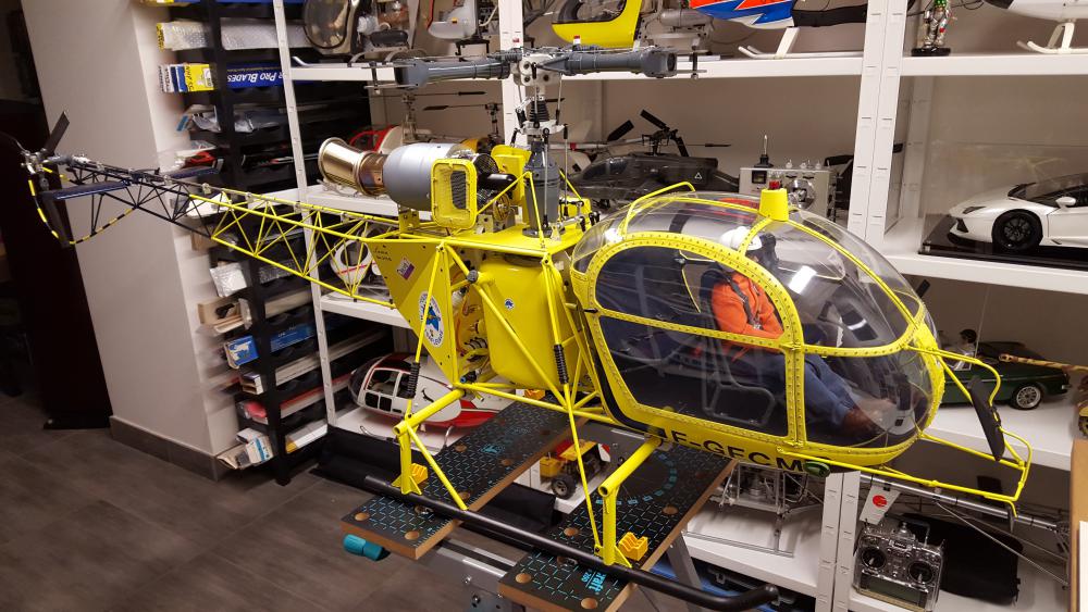

Voila donc un Starwood lama turbine  qui vient compléter ma flotte .... C'est une autre dimension , c'est impressionant ,et  intimidant malgré mes quelques années d'hélico !
Mon premier réacteur .
Le premier vol s'est bien passé malgré le vent . Le module fait bien son travail . Les reglages sont à affiner mais voila , le résultat est encourageant .
Andre

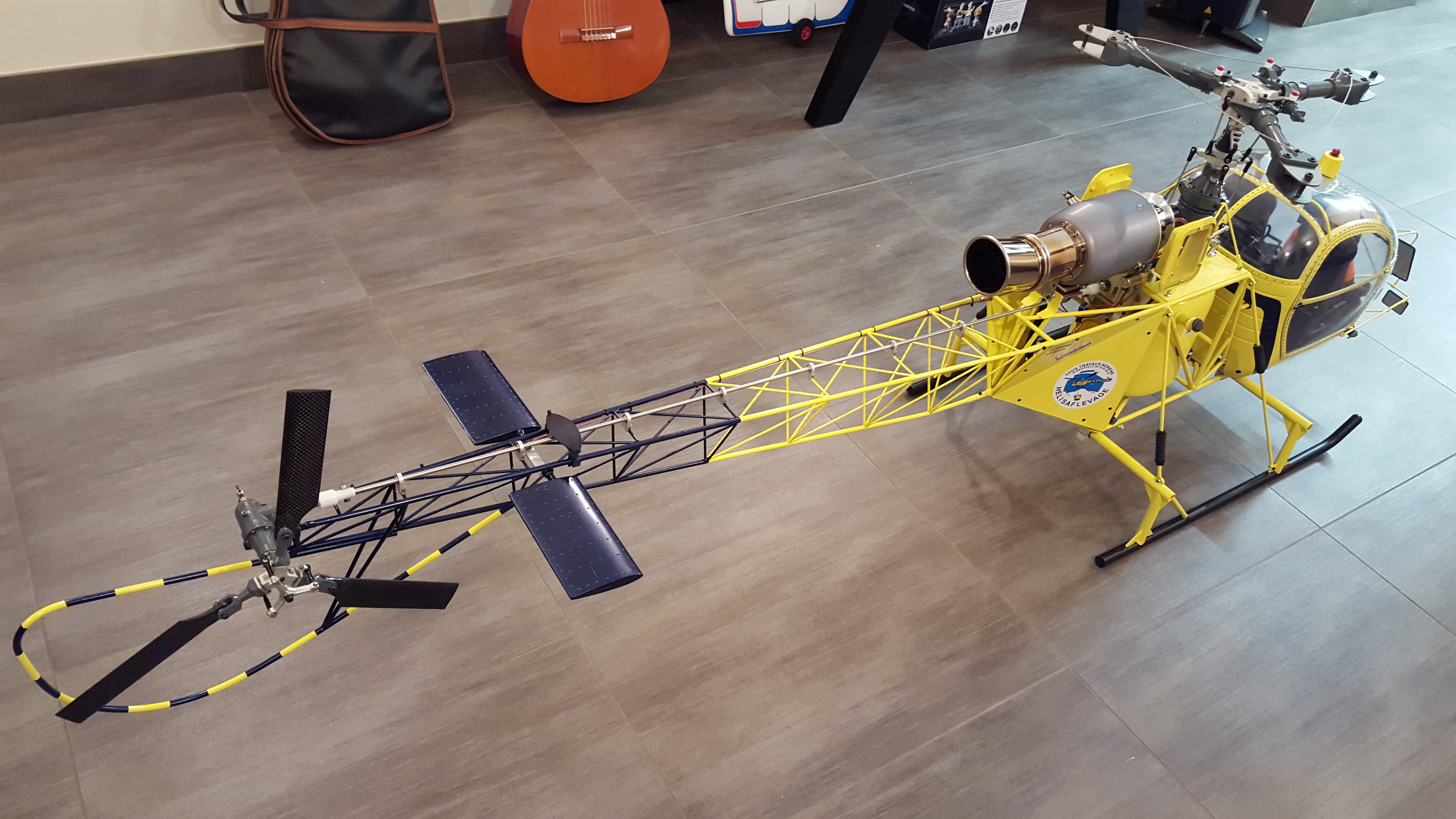

Bonsoir
Quelques reglages à peaufiner mais ça évolue . Les pales d'anticouple étaient completement déséquilibrées : 8,7gr  ,  9,4gr  et 10 gr  ....!!
Comme quoi il faut tout controler . Maintenant il n'y a plus de vibrations du tout , ça change énormément .
La prochaine fois j'augmenterai encore les gains gyro de tête et anticouple  que j'ai déja montés de 10%
Une nouvelle vidéo , plus haut , plus loin ....
Andre
