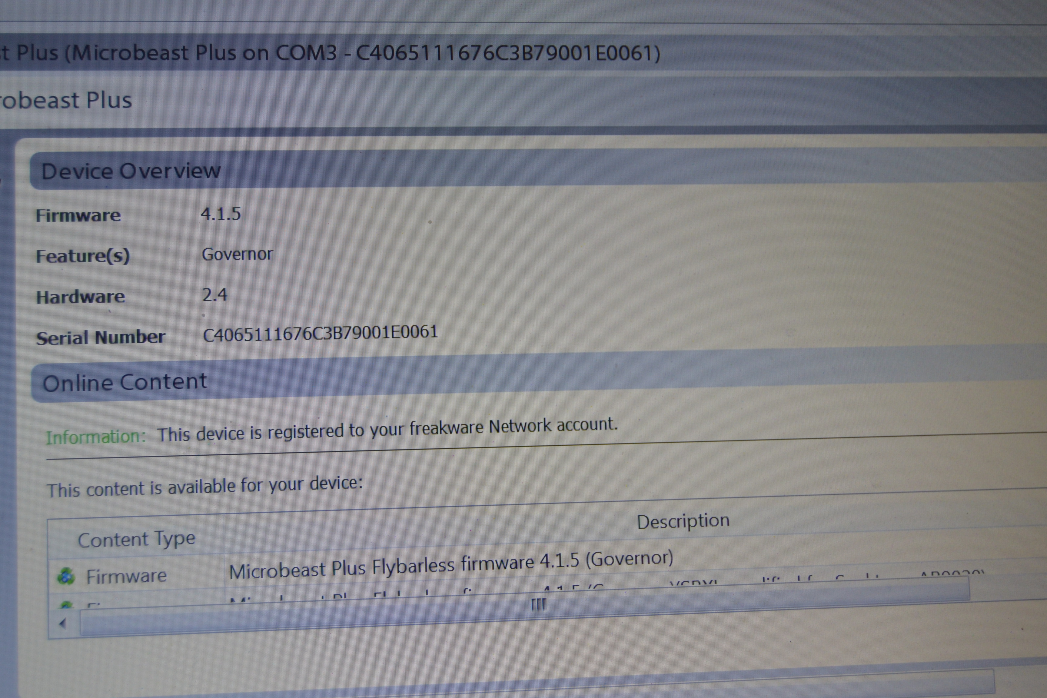

Bonjours à tous , comme vous le savez , j'attendais mon USBSYS  pour faire mon déphasage virtuel . J'ai  eu à plusieurs reprise Marcel de chez héli digitale  pour me guider dans cette étape . Aujourd'hui je coince dès le départ : je rentre sur studioX branche mon 550 via la clé ! pour l'instant pas de soucis ! studio reconnait mon beastx je rentre mon mot de passe et la première page s'ouvre !!!! ca me donne le no de série  , version ect !!!! de la plus rien ! Marcel me dit en bas de la page , tu a des version gratuite prends la 4.15 ! se que je fais mais rien !! impossible !! je me pose la question : faut il rentrer dans le beastx manuellement dans un des  menus pour le mettre en mode utilisateur ?? Ou sagit il d'autre chose  ?  NOTA : pour éviter les confusions ils serait bon d'avoir des avis de personnes qui utilisent se module via un PC . MERCI A TOUS ... KTM

C'EST BON !!!!!!!!!!!!!!!!!!! purée , c'est fait , j'ai pu rentrer mettre la version 4.15 et allé dans les réglages !!! cette aprèm déphasage du plateau et essaie ....... enfin !!!!! si ça bien le faire !!!;-)

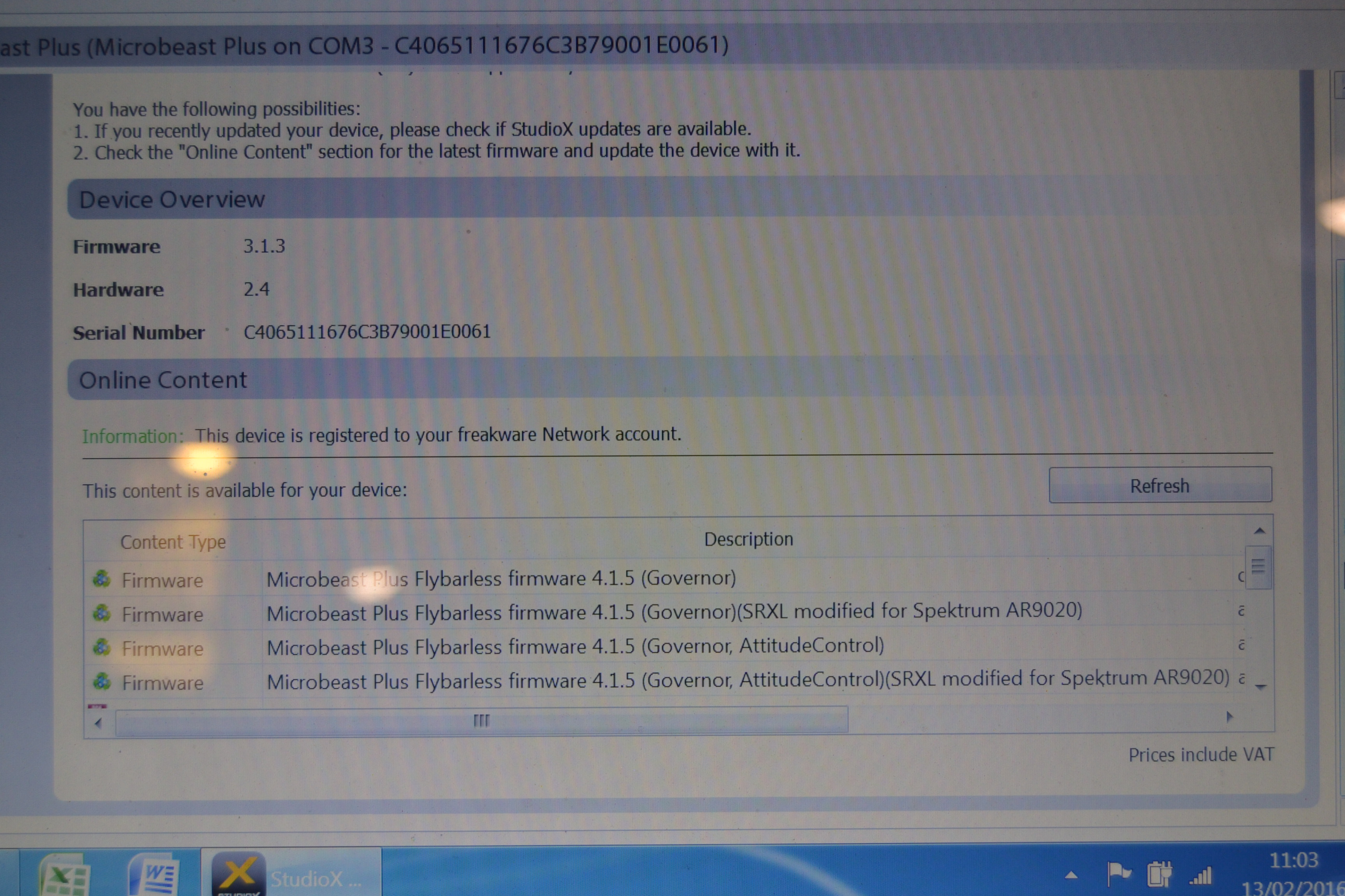

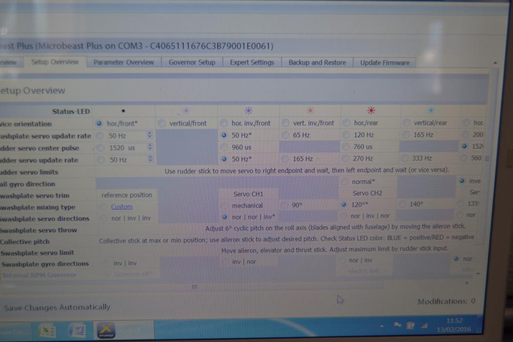

Bonjours Steph , oui tous est ok il reconnais bien mon module , mais ca s'arrête là !! double cliqué enfin tous !!!! je te jete une photo de ma page
La première phrase 'The firmware ...  is not supported by this version of StudioX.' t'informe qu'il faut avant tout mettre à jour le programme StudioX, cette version ne pouvant pas gérer les mises à jour sur un BeastX Plus.

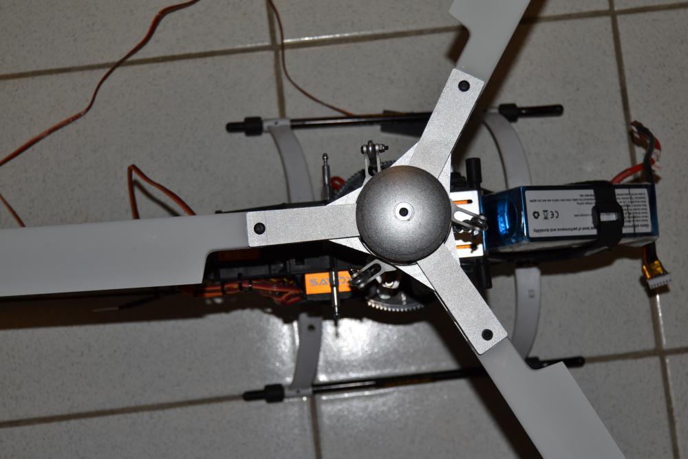

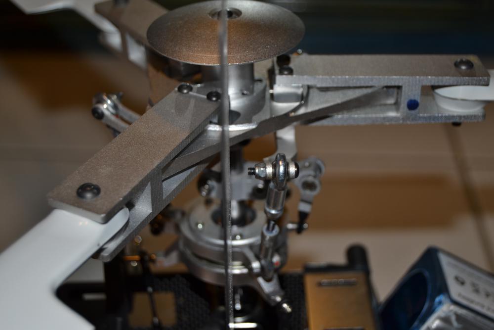

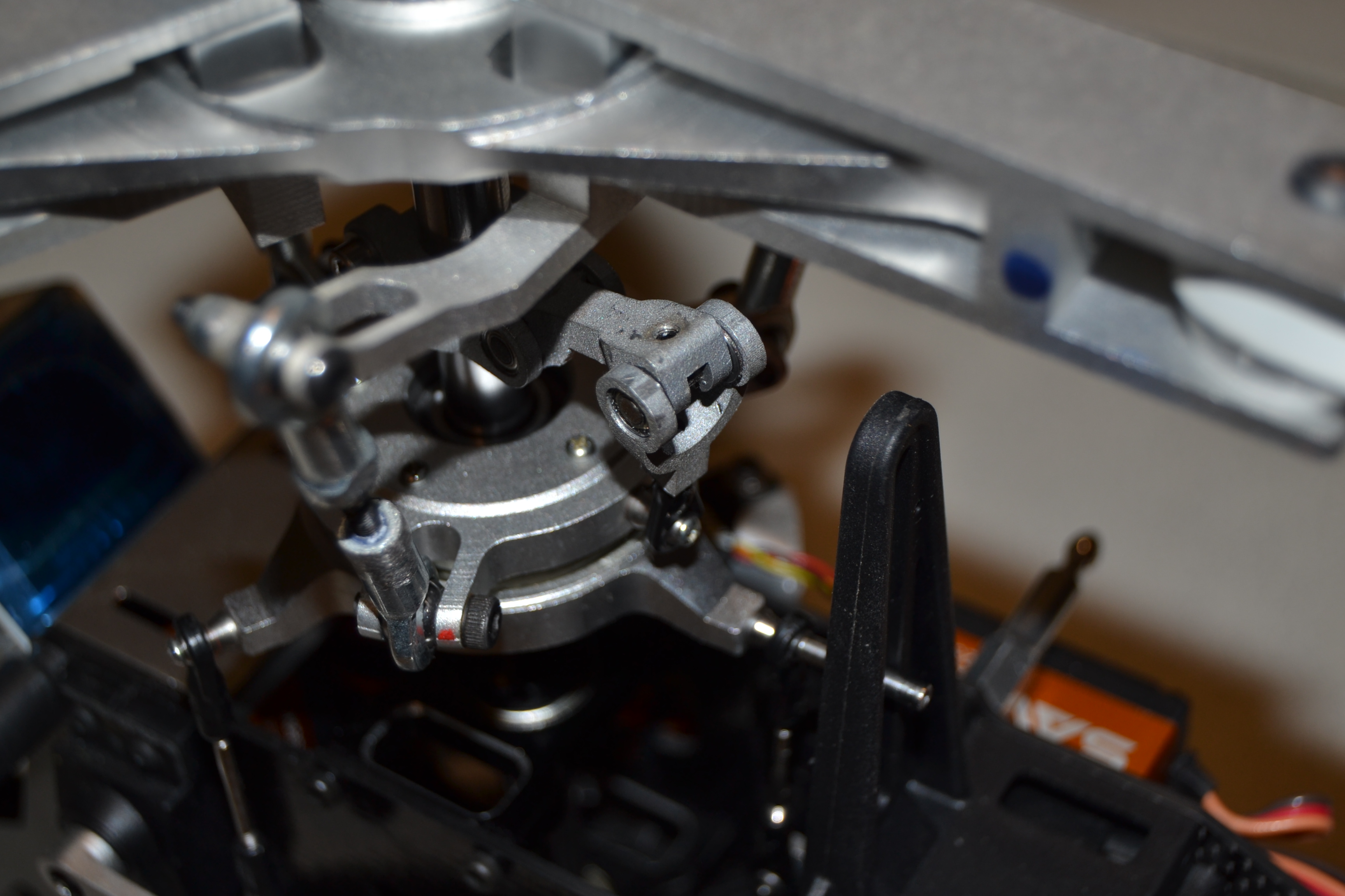

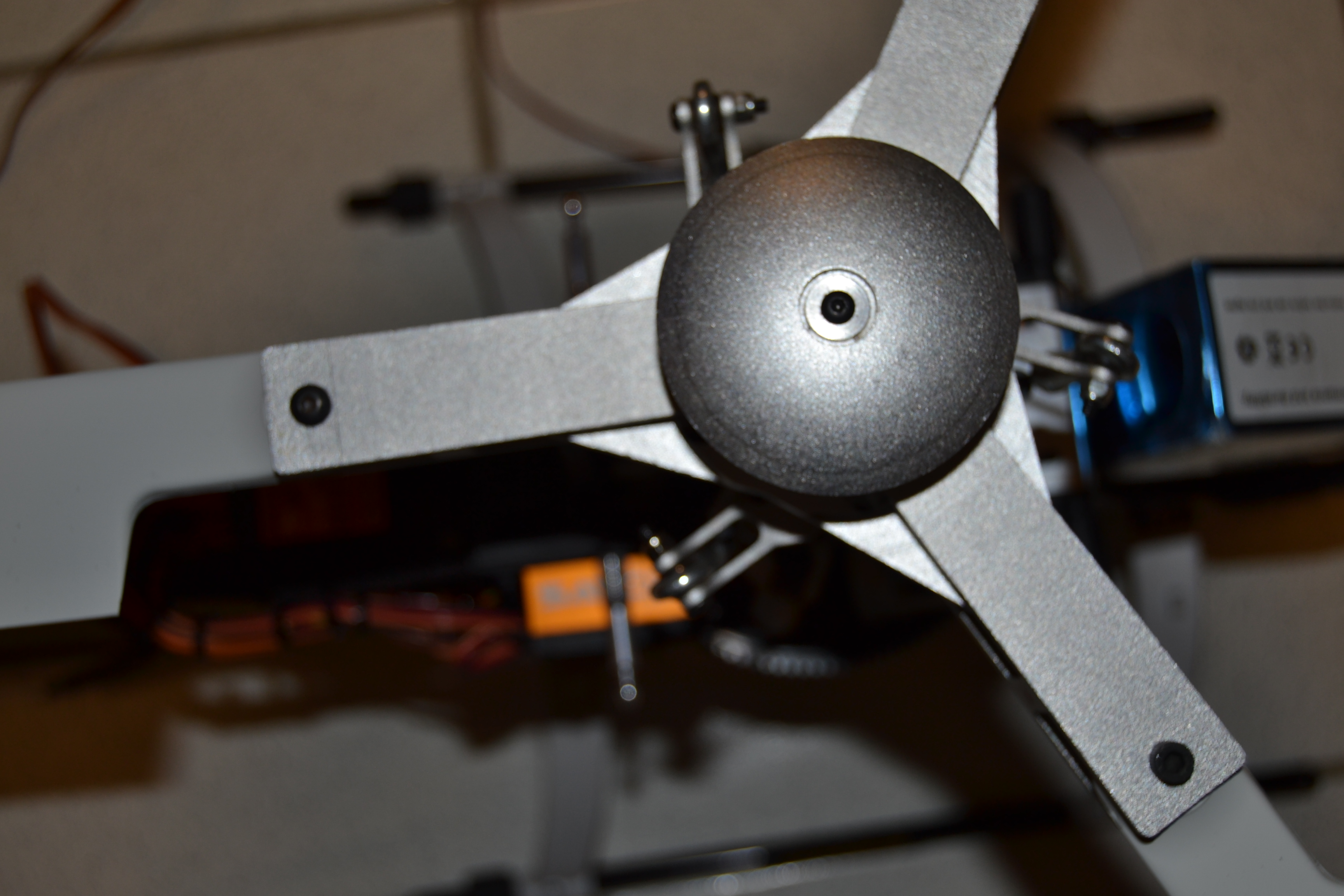

Bonjour Steph , je me lève et j'ai l'impression qu'on m'a roué de coup !!!! voilà des photos , comme tu le vois , la commande du pied de pale sur le cyclique n'est pas à 90
la troisième photo parle mieux !!

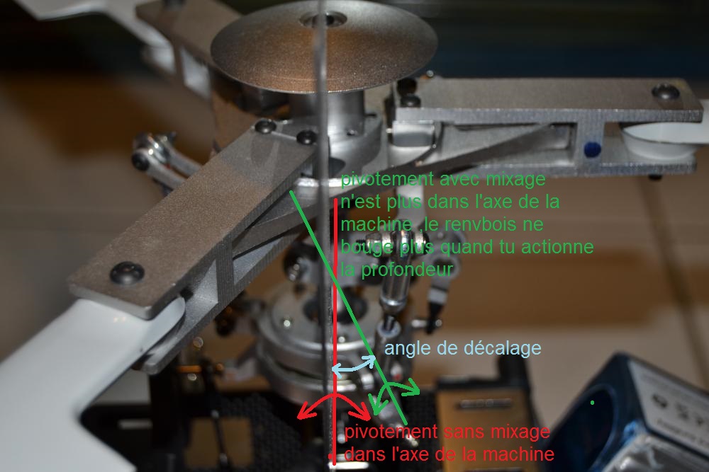

cette phto parlera je pense encore mieux !!! une équerre à 90 degré de mon fuselage et dans l'axe du rotor on vois mieux le rattrapage  à effectuer !

Rien d'anormal à cette position ,il faut tout simplement mixer afin d'obtenir aucuns changements d'incidences au niveau de la pale dans l'axe du fuselage quand tu manœuvre la profondeur ce qui implique que ce mixage opère un déplacement "Virtuel"du plateau cyclique non pas dans l'axe de la machine  mais dans le plan d'axe du renvois de cette pale cependant la position physique du plateau ne change pas ce ne sont que les servos qui modifient leurs  courses afin d'obtenir ce déphasage
une petite explication sur la base de ta photo

Donc il te reste à mesurer en gros l'angle entre le trait rouge et le trait vert. Et à paramétrer le décalage virtuel dans le logiciel du BeastX.
Une fois la valeur correctement réglé (15°/20° ? attention c'est peut-être en valeurs négatives), la pale alignée au dessus du tube de queue ne devra pas bouger quand tu mets un ordre à la profondeur.

Dernière chose Steph , regarde la photo au dessus !! je ne suis pas sur d'être au bon endroit du logiciel ! d'ailleur impossible de rentrer des valeurs négative !

Si je me souviens bien de ma méthode sur mon HC3SX, KTM tu es bien parti, mets tes biellettes verticales (dans le plan de l'axe rotor) en réglant ton entraîneur pile-poil, et touche à ta rotation virtuelle jusqu'à ce que ta pale arrière ne bouge plus quand tu actionnes la prof. Tu dois constater aussi qu'une pale placée perpendiculairement ne bougera pas en actionnant le roulis. Perso, la position verticale m'intéressait plus pour l'esthétique et la rigueur mécanique de la transmission ( vaut mieux pousser le plus droit possible que tout en "bizingouin"!!) que pour le fonctionnement  qui restera bon même avec les biellettes inclinées, du moment que le test "pale arrière/pale latérale" est bon.
Ton beastX propose un réglage d'angle? Je n'ai pas compris la mesure proposée par STEPH.

Je pense peu être approcher ! en fait il lui fallait une valeur négative , mais impossible de lui en mettre !! du coup je tente une chose lui faire faire un 360 !!!!! et avec une valeur de 342 ! donc -12 ma pale ne bouge plus sur l'ordre de profondeur !!!! que pensez vous de cette manip osez !!!!! ;-)
Pour moi -20° ou +340° c'est la même valeur.
Une fois que tu as réglé ça, refait un contrôle avant de mettre l'hélico en l'air, surtout que le plateau réagit toujours correctement aux ordres cycliques et collectifs, et que les compensations sont bonnes.

je comprends mieux, d'après le dessin, je pensais que vous parliez de l'angle de la biellette!!!!
A mon avis, si le résultat est bon, la manip ne doit pas t'inquiéter
