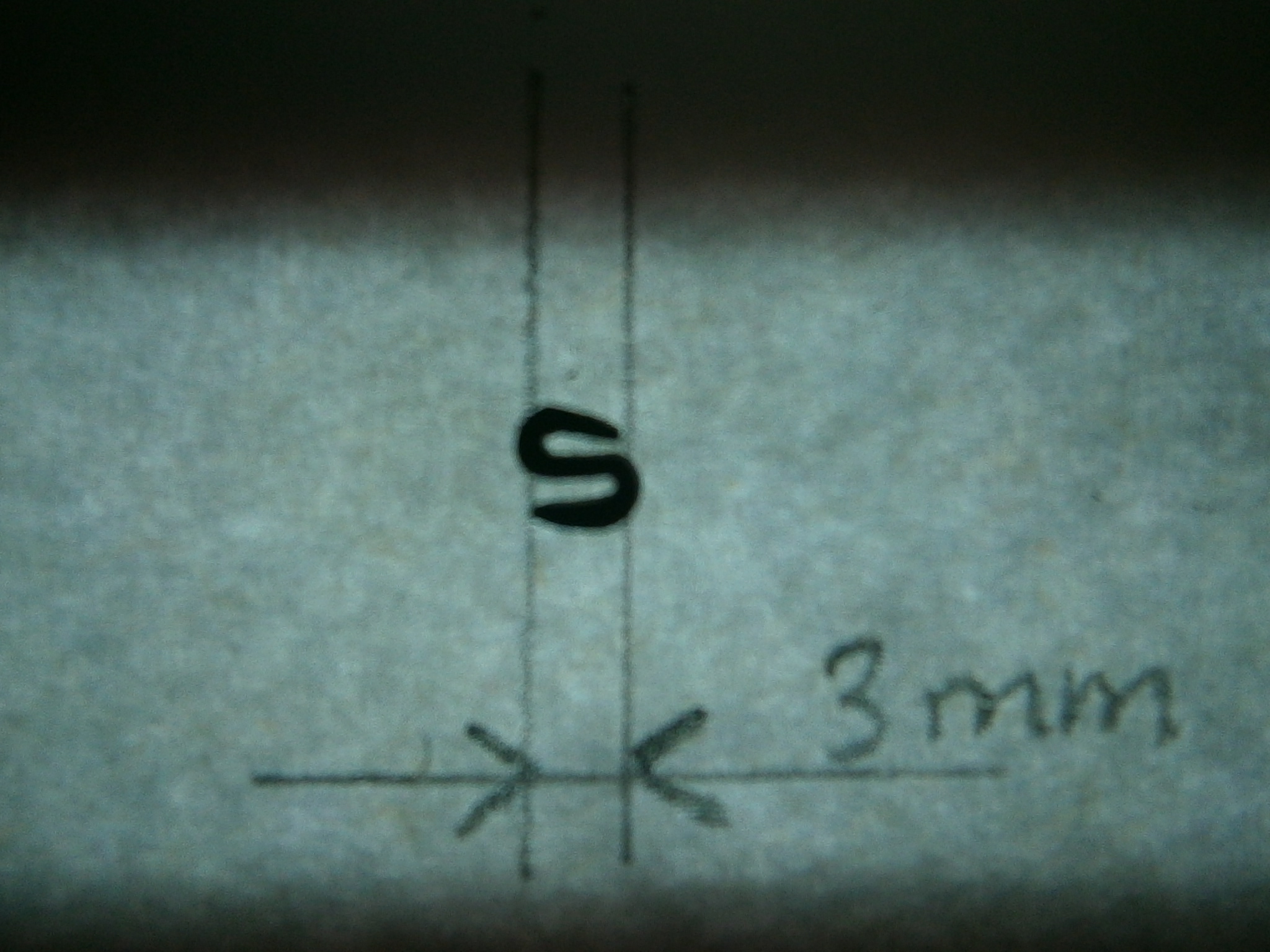

Je recherche désespérément du joint S pour un nouveau projet .
Il y a le Vario  que je connais mais aussi le Kavan , malheureusement ils ne font que 3mm de large pour une fente de 0,5 d'un coté et 0,7 de l'autre comme sur la photo.
En fait , je cherche la même chose mais en 5mm pour des fentes proportionnelles à la largeur. Si l'un d'entre vous connait un fournisseur ou un fabricant  de se type d'article même s'il est légèrement différent, je m'adapterais.  je suis preneur de l'adresse ou du lien internet.
