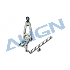

Remplacement guide anti rotation
slt, je ne peux pas repondre exactement à ta question,pour trex 600.Mais , je suis actuellement confronté  à la meme question avec un chassis 600 de chez HK.

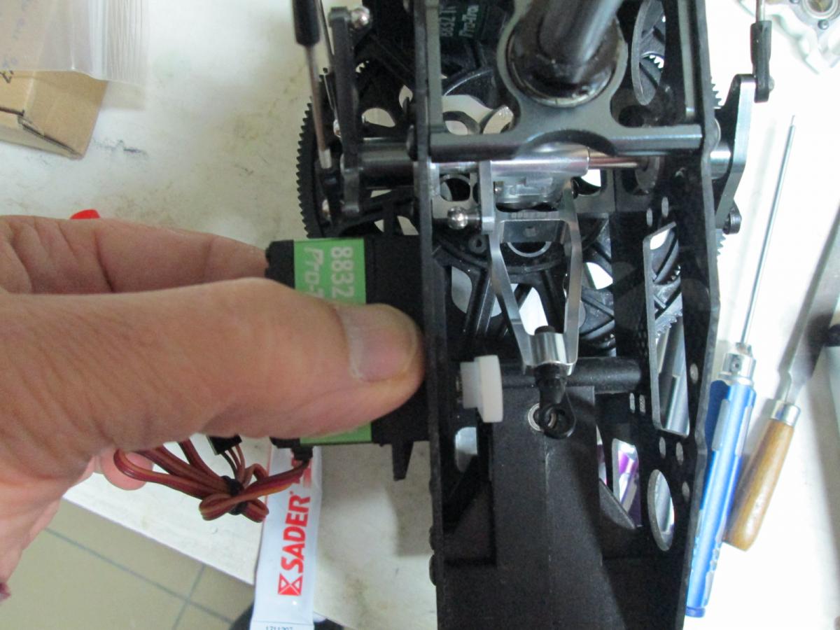

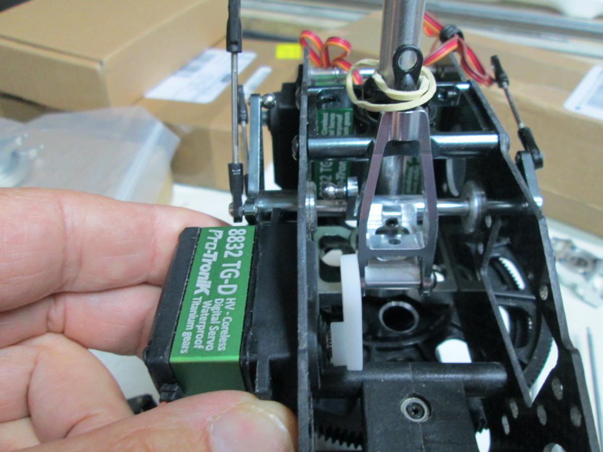

je viens de changer sur le balancier anti rotation  l'emplacement de la boule pour la chappe allant au servo de prof en raccourcissant et repercant le  petit levier(+ taraudage à 3mm ) car il ne passait pas sous le support roulement superieur de l'axe rotor et maintenant je vais changer l'emplacement du servo de profondeur à l'aide d'un boitier alu pour servo de profondeur trex 600esp.
le but pour moi est de faire disparaitre le guide disgracieux pour une maquette.

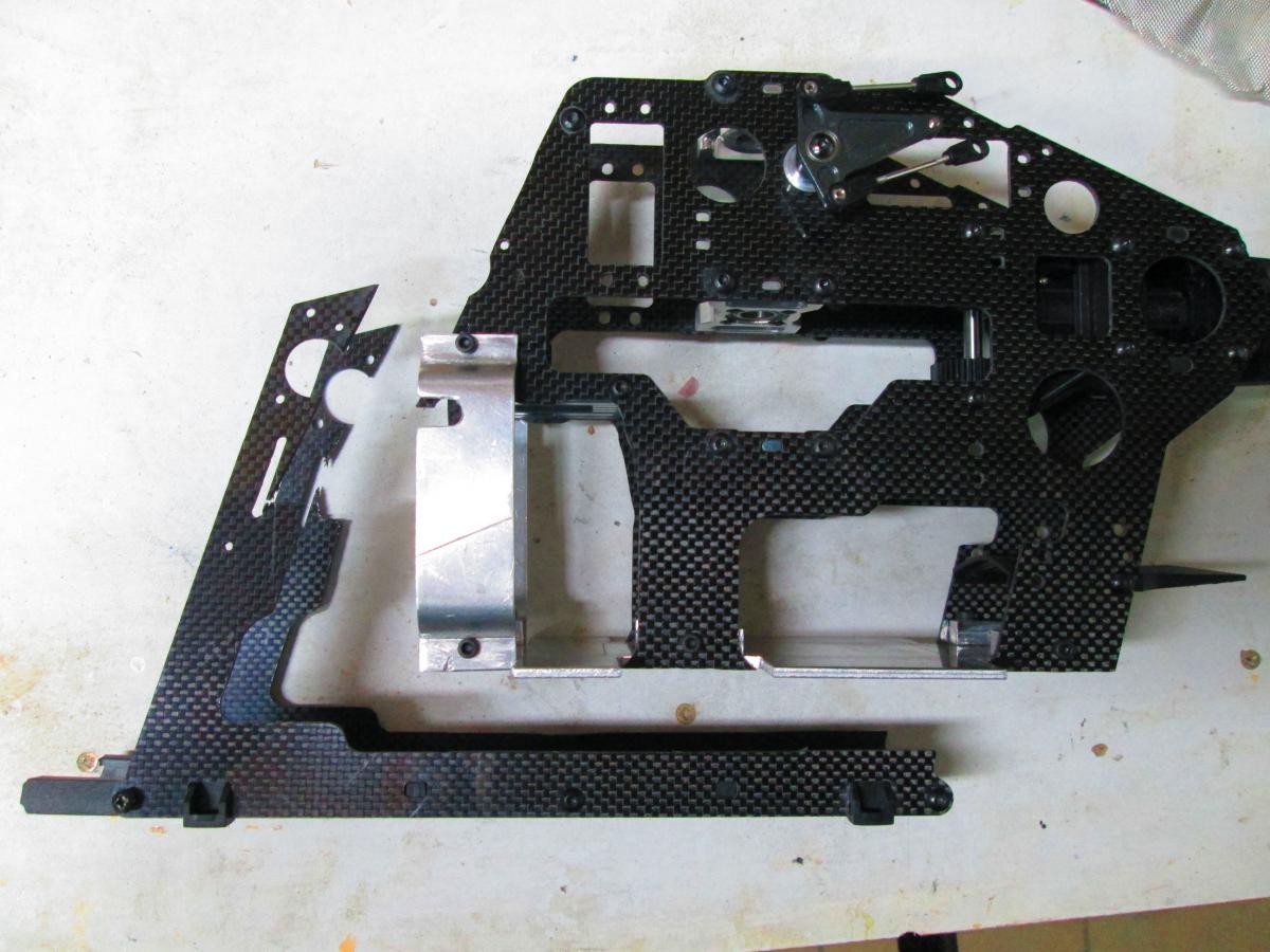

ok jc,j'ai un dfc 600 a la maison avec sa notice .Ce qui t'as échappé c'est q'il sagit d'un chassis H K 600 qui n'est pas du tout concu comme le trex 600 dfc c'est pour cela que je suis obligé de le bricoler par ci par la pour tout faire renter.( les flancs carbone sont moins cher que chez align)d'ou ce choix pour mettre dans un fuselage.
