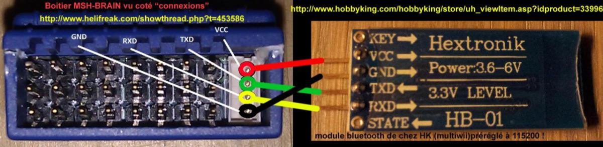

moi aussi j ai un Brain, Mais sur le Neuron, lequel est le VCC? ..le GND?????........
L' as tu essayé?????
J aurai peur de le griller ou le  de l abimer!!!!!
De plus la fiche blanche du neuron est bien plus petit que celle du Brain
Jai envie de bricoler un adaptateur " fiche usb ou fiche bleutooth" sur le cordon fournie avec
