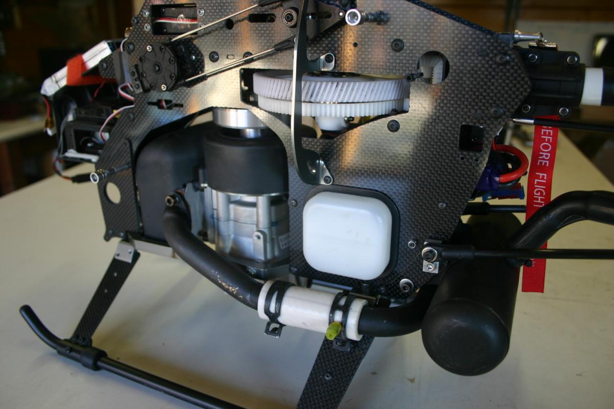

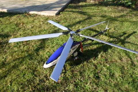

georges 4 Posted December 31, 2014 Report Share Posted December 31, 2014 Bonjour à tous Voilà la tête penta pales montée et réglée avec le CGY750 Pour le déphasage, j'ai utilisé la fonction "SWASHRot" du mode "SWASH EXPERT", avec la version 1.40 Les biellettes de commande de liaison, pieds de pale et plateau, sont dans l'axe de l'axe principal J'ai mis +52° de déphasage Je viens du terrain faire un premier stationnaire :tout est OK Les autres réglages sont restés identiques à la tête bi-pale DFC Quote Link to post Share on other sites
georges 4 Posted December 31, 2014 Report Share Posted December 31, 2014 Bonjour à tous Voilà la tête penta pales montée et réglée avec le CGY750 Pour le déphasage, j'ai utilisé la fonction "SWASHRot" du mode "SWASH EXPERT", avec la version 1.40 Les biellettes de commande de liaison, pieds de pale et plateau, sont dans l'axe de l'axe principal J'ai mis +52° de déphasage Je viens du terrain faire un premier stationnaire :tout est OK Les autres réglages sont restés identiques à la tête bi-pale DFC IMG_1989 (Copier).JPG IMG_1992 (Copier).JPG Quote Link to post Share on other sites

pascal72 52 Posted January 5, 2015 Report Share Posted January 5, 2015 Bonsoir et meilleur voeux à tous, Je suis contant Georges de voir que ma construction t'aura donnée des idées par exemple l'échappement Vario. Si tu coupes ou que tu courbes la sortie comme il faut elle devrait tomber pils poil au niveau de la tuyère. Pour ce qui en est du manchon entre le coude et le silencieux, sur le mien il n'a pas tenu le coup avec la chaleur dans le fuselage, j'ai mis un autre model. J'ai également du écraser le silencieux de par et d'autre pour qu'il rentre dans le fuselage sans toucher sous peine de cramer ta peinture car il faut un petit passage d'air entre le fuso et le silencieux. En ce qui concerne les réglages de ta penta, je vois que tu as compris par contre dommage que tu n'ai pas pu installer de pales en 700 ton moteur les auraient largement emmené mais je crois qu'elles auraient été trop longue pour le fuselage Funkey! Bonne continuation, Pascal Quote Link to post Share on other sites
