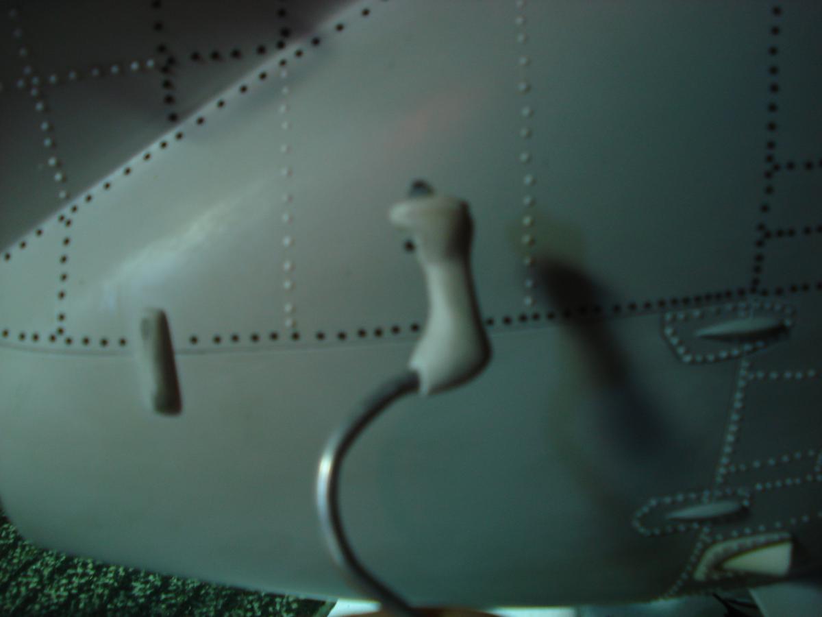

Aujourd'hui j'ai réussi à passer ma commande carbone jusqu'à l'AC. L'arrière de la poutre n'est plus vraiment conforme au grandeur cependant ça ne se voit pas trop et je n'ai retenu que cette méthode pour conserver une tige rigide.

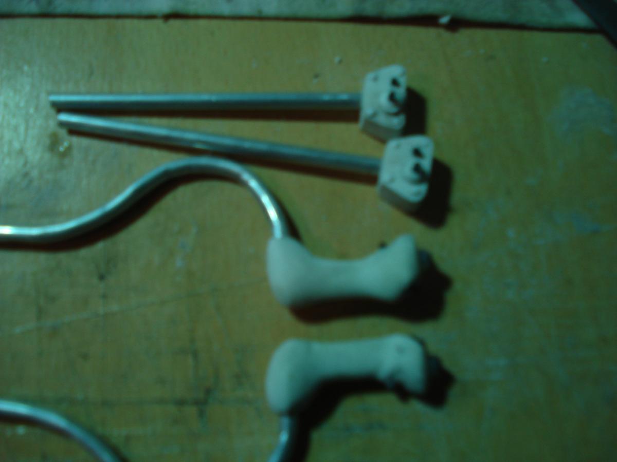

Pendant le séchage du mastic j'ai aussi avancé sur mes commandes de cockpit (moyennement satisfait)
post-14092-0-48842300-1385402794_thumb.j
post-14092-0-11602400-1385402824_thumb.j
Pour les rivets, ils viennent de chez Vario. Il en a aussi en bande collante, je ne les connais pas mais il parait qu'ils sont bien pratique.
Une autre solution vous prenez une seringue, coupez l’aiguille bien nette et droite puis vous faite des points de colle à bois (la blanche). Pour ma part, je fais des gouttes un peu plus grosses que voulu car en séchant, la colle se rétracte!

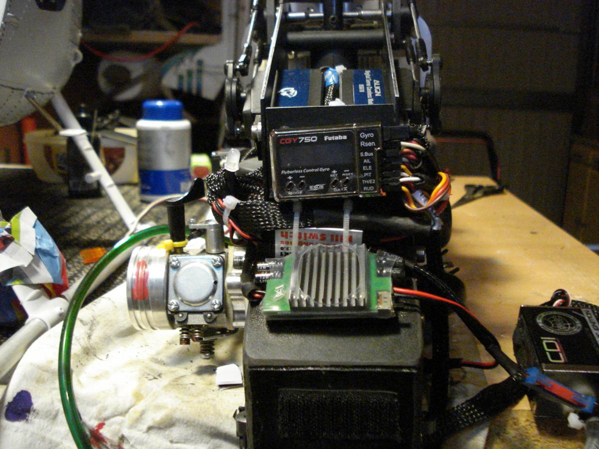

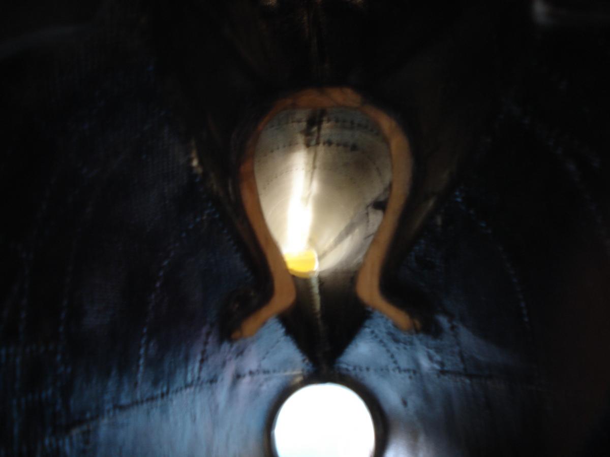

Un petit conseil svp. J'ai installé la mécanique et l'ac dans le fuselage, tout est bien fixé cependant lorsque je saisis l'ac et que je le bouge de droite à gauche, je remarque que l'ensemble poutre fuselage se déforme! (normal il n'y a plus les renforts de poutre).
étant donné que je vais utiliser une assistance (cgy 750), j'ai peur que cela se traduise par une résonance.
J'ai deux idées pour résoudre ceci, mèche carbone à la base de la poutre (fuso) et ceux tout autour ou de la même façon faire une cloison ct pour rigidifier l' ensemble.
Est ce vraiment nécessaire de le faire?
Merci de bien vouloir m'éclairer.
Pascal.

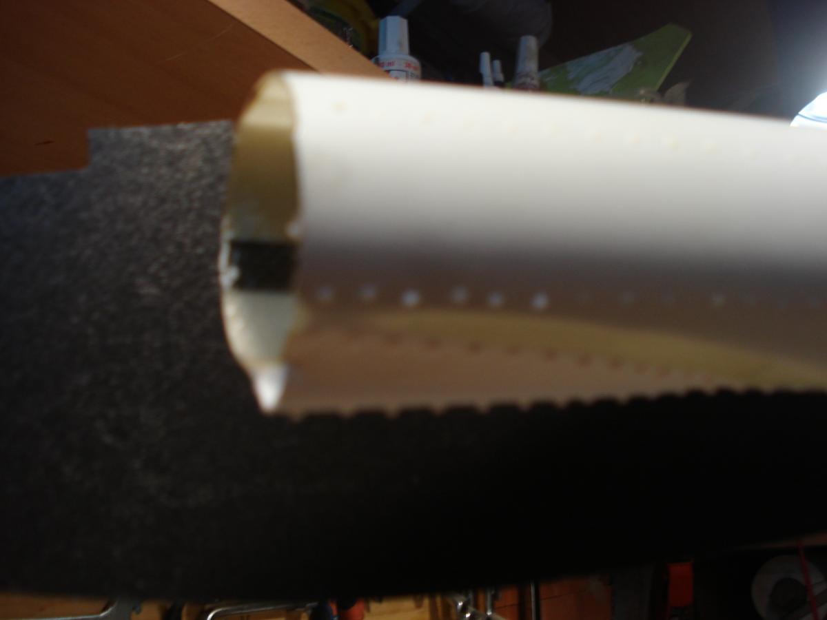

Tu as peut être raison Yves mais dans le doute je viens de découper un couple en ct que je vais coller et "choucrouté" (résine,fibre et coton haché) pour renforcer cette partie.
J'aurais suivi ton avis si je n'avais pas remarqué une certaine flexibilité en bout de queue mécanique nue, tant pi pour les quelques grammes en plus!!

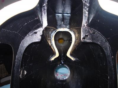

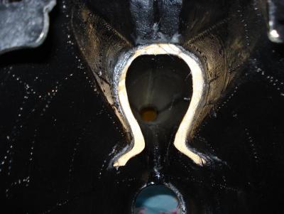

Après une bonne nuit de séchage, mon couple rempli son rôle. Il a bien rigidifié la poutre cependant il reste encore un petit mouvement. Je dois dire que Yves a raison, il n'y avait certainement pas lieu de s'inquiéter!!
post-14092-0-01883600-1385888394_thumb.j
post-14092-0-35566400-1385888415_thumb.j
post-14092-0-63285500-1385888439_thumb.j
Encore un petit coup de peinture pour la discrétion du couple :P
Cela m'aura permis d'utilisé mon nouvel outils (le rapporteur d'angle) très pratique  pour confectionner des couples sur courbes.

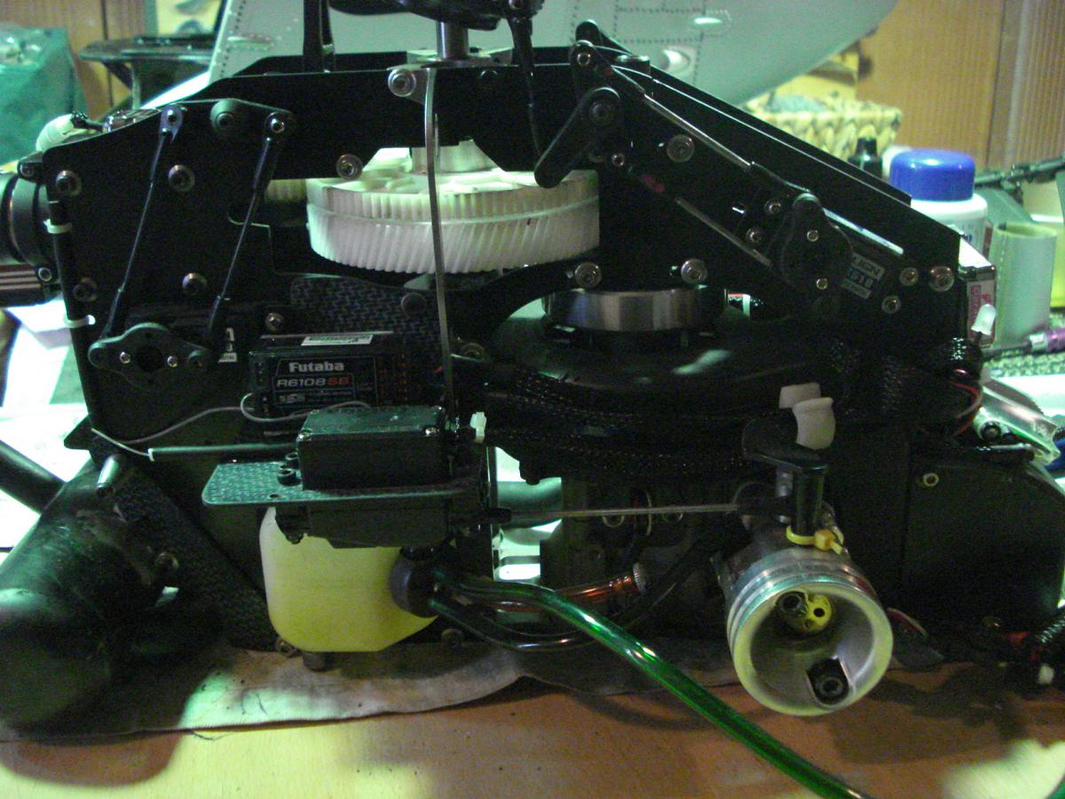

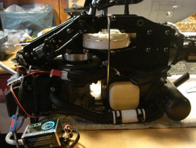

J'ai réorganisé tous le câblage de la mécanique qui me parait désormais plus claire et certains éléments comme le module beaucoup plus accessible ainsi je vais peut être pouvoir installer un vitrage sur les fenêtres arrière.
Par la même occasion j'ai confectionné un coffrage qui cache la bougie et son capuchon.

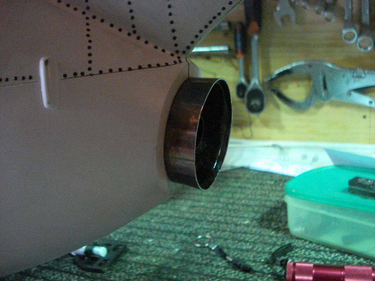

Voici quelques photos de la tuyère et des commandes du cockpit.
Pour la tuyère J'ai trouvé un accessoire de salle de bain en inox légèrement évasé, je l'ai chauffé à rouge puis plongé dans l'eau pour lui donner une teinte typique!!

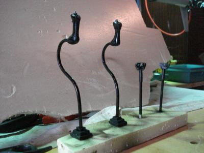

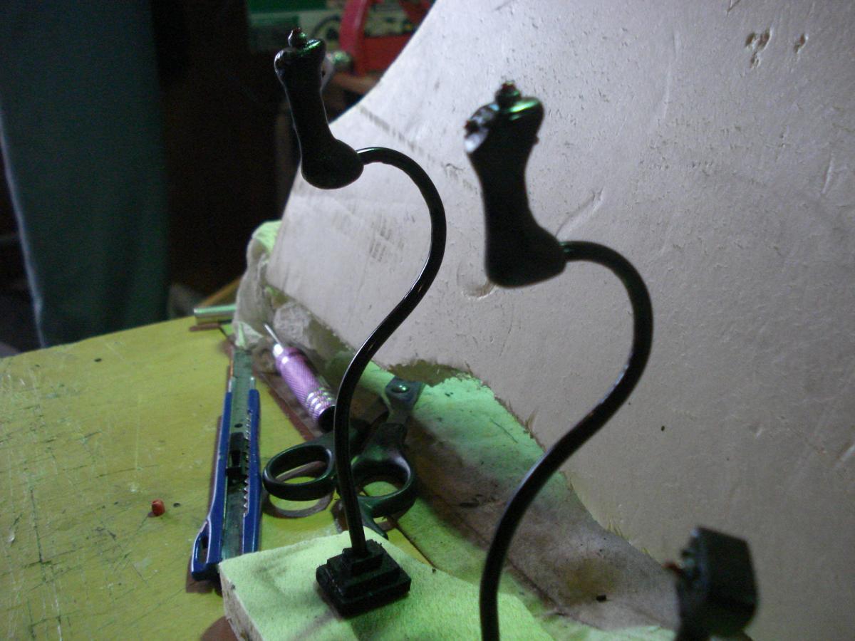

Maintenant les commandes, en fait, pas si facile que ça pour faire les courbures des deux manches mais bon ils me plaisent quand même.
Pour les peindre je me suis servi pour la troisième fois de l'aérographe (faut s'entrainer) pour passer aux choses sérieuses!!
post-14092-0-67569400-1387617218_thumb.j
post-14092-0-65713000-1387617237_thumb.j
post-14092-0-34962700-1387617255_thumb.j
