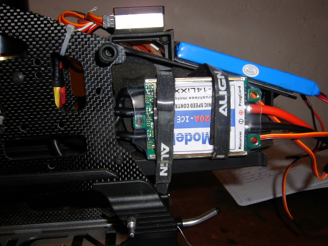

Merci Stef pour ta réponse , effectivement mon montage était bon et il y avait donc forcement un problème a un autre niveau alors j'ai changé ma rallonge de servo et maintenant j'ai pu faire ma programmation nickel . J'ai fixé mon contrôleur en mettant le coté des 3 condensateurs dans la mousse es ce que cela pose un problème ?

sur l'autre j'ai utilisé les 3 papates avec des petites colonnettes...
Que veut tu dires par la............
Daniel
Sur ta photo, on aperçoit côté cablage Lipo, 2 pates de fixations (circuit imprimé) et de l'autre côté câblage moteur il y en a une au milieu (circuit imprimé).
Je les ai utilisé avec 3 petites colonnettes et 3 vis/écrou longs pour fixer le contrôleur contre le chassis ce qui laisse un jour entre.
Ainsi le refroidissement est optimisé...
