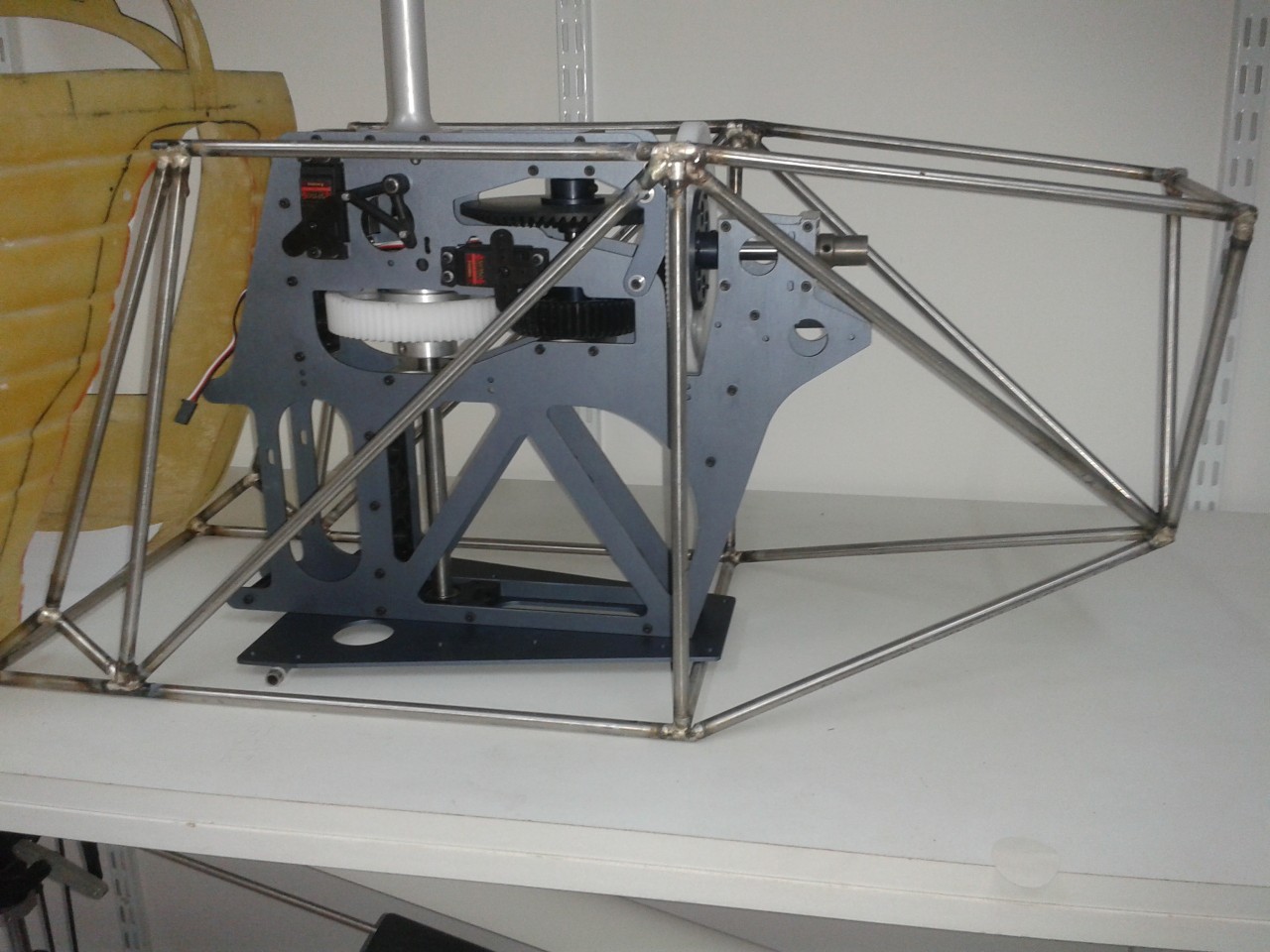

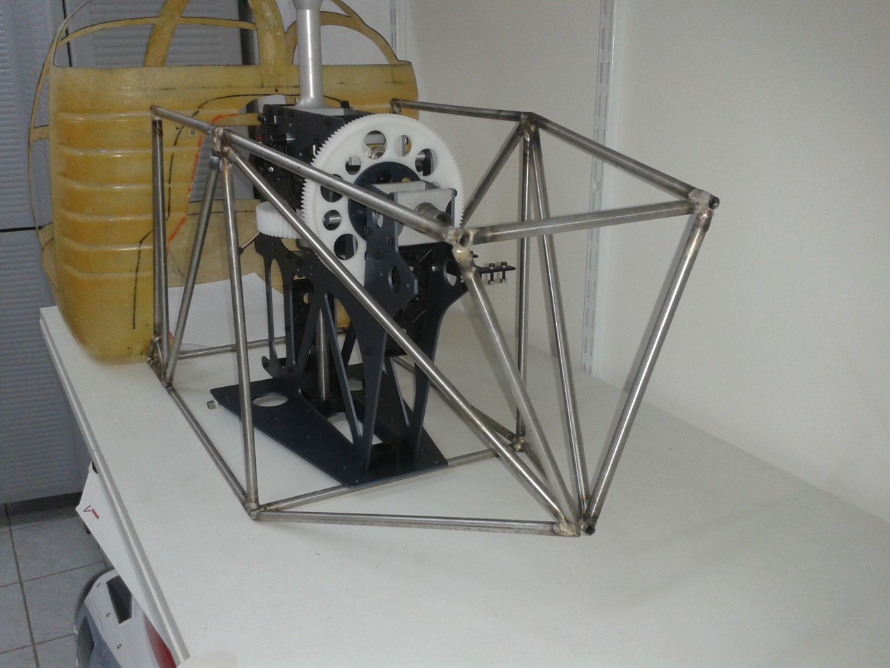

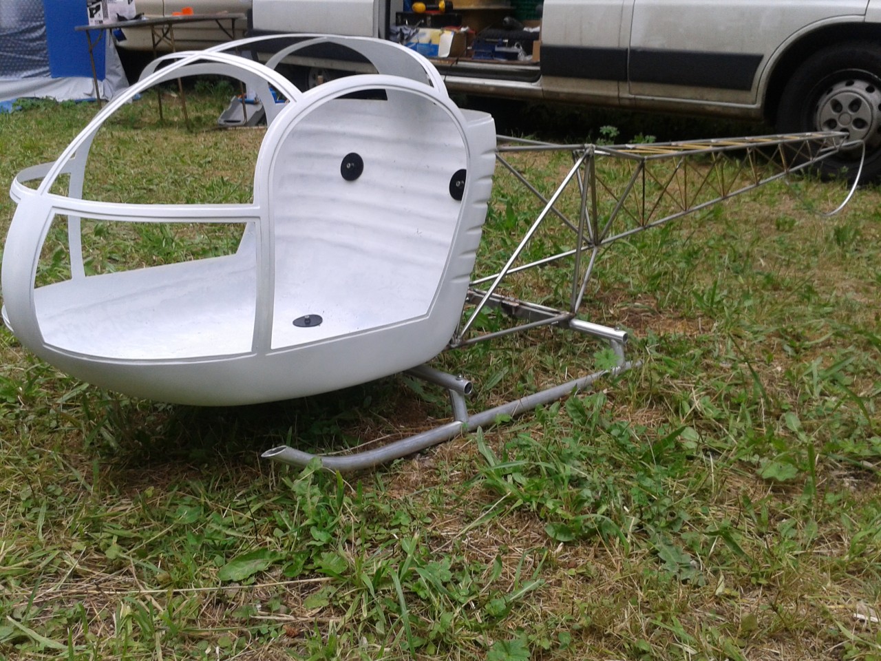

salut a tous ,ça y est je me suis decidé ,j attaque la construction d 'une alouette 2 de 2.50m turbine jaka.fuselage perso comme d hab et surtout se sera une alouette un peu hors du commun je vous laisse juger par vous meme!!!

salut ,merci a tous,en effect plus rien a voir avec les lama rouge et blanc.train a raz de terre,filtre a air enorme,version avec ou sans porte,ect...enfin on verra au fil de la construction.
a se jour j'ai toute la mecanique,la tete tripales et ses pales ,servos,accus ect...manque juste la jaka 5000 (que je commanderai plus tard,et un helicommand ou autre si vous avez un avis a donner a se sujet?)et j ai commencé le treillis. pour ça je sais faire!!!!!

Pour être "le nez dans le guidon" depuis de nombreux mois, j'admire ta rapidité d'éxécution
Personnellement j'utilise un hélicommand3D extra pour mon knight600E et j'ai investi dans un HC3SX équipé du dôme ultrasons pour mon alouette.
L'avantage de ce dernier est que la notice est en français.
L'approche des réglages s'est faite en 20 minutes
Bravo pour la bulle!

Tu peux en dire plus sur la réalisation de ton chassis :
- Natures des tubes: acier ou aluminium et nuance?
- Soudure: brasage ou autogène ? et le métal d'apport
- géométrie: utilisation d'un gabarit ?

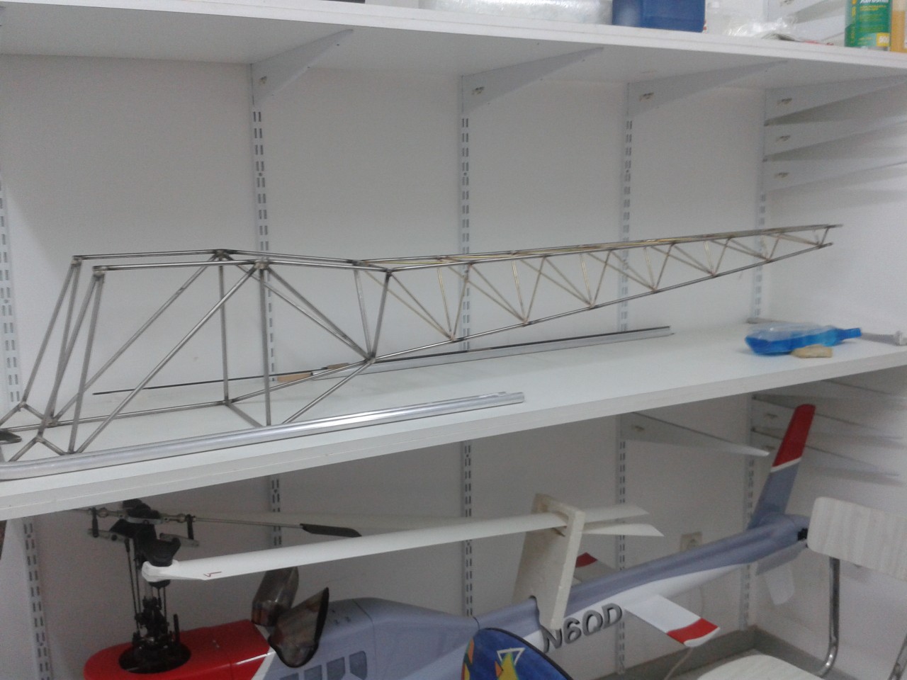

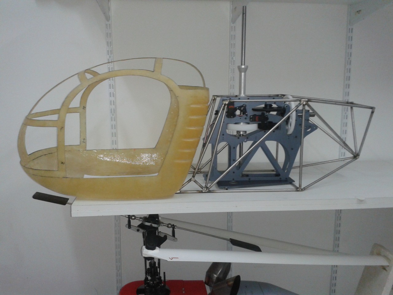

non je deconne,en fait rein de mysterieux ni d'insurmontable.je part de la mecanique (entre autre une vario) qui me donne l'echelle a respecter ,d' un plan d alouette 2 sur le net ,on recherche les bonne cotes .
puis je fabrique mon treillis avec du tube inox diam 8mm et des tubes laiton diam 4mmle tout soudé a l argent 40% et ça te fait de tres belle soudures et en plus balese.(attention a bien aligner).
pour la bulle,elle est en fibre de verre et est issue d un moule qu un a mi m a preté .et pour les vitres je doit recuperer les decoupes de celle ci pour faire les masters et ensuite thermoformage .
voila c'est tout simple mais avec beaucoup de boulot .mais quand on aime!!!!!
