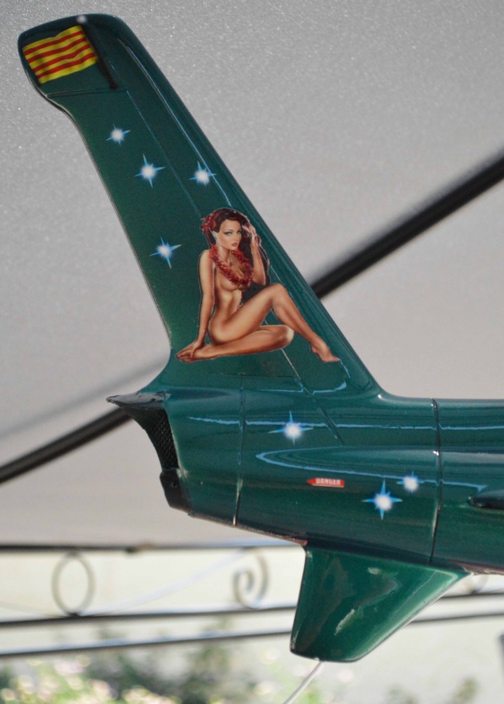

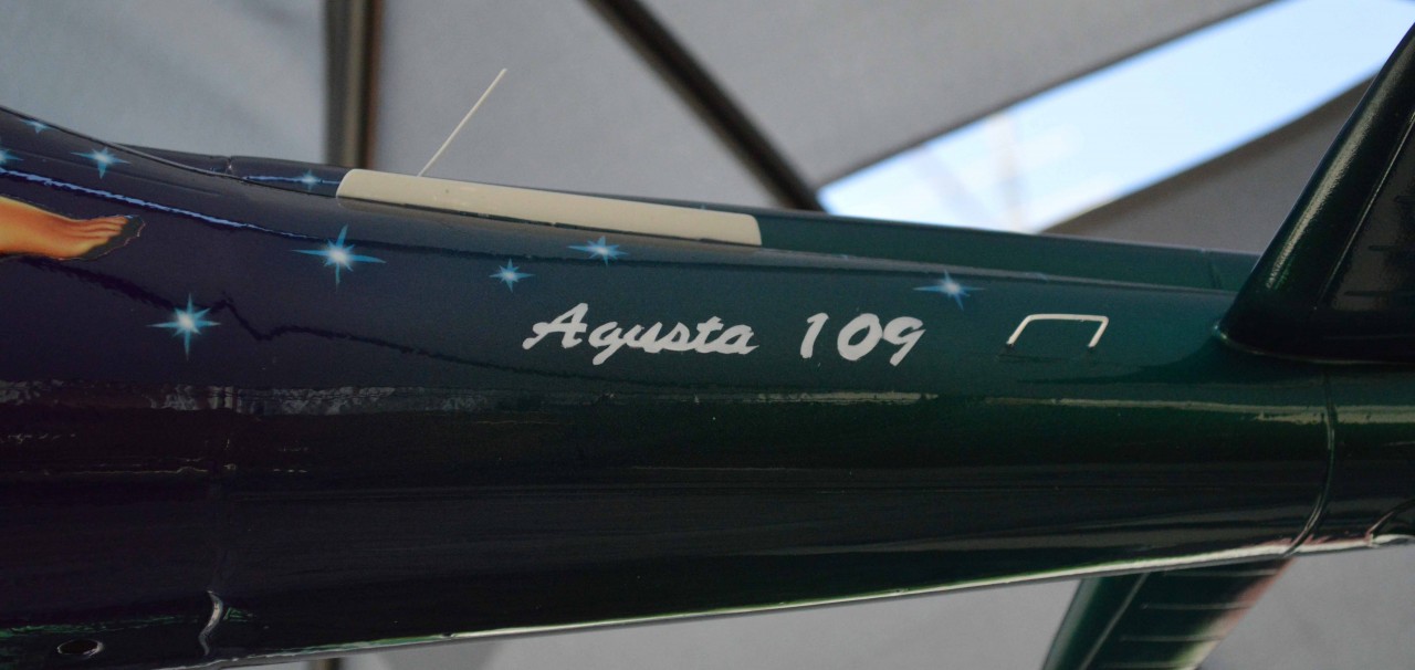

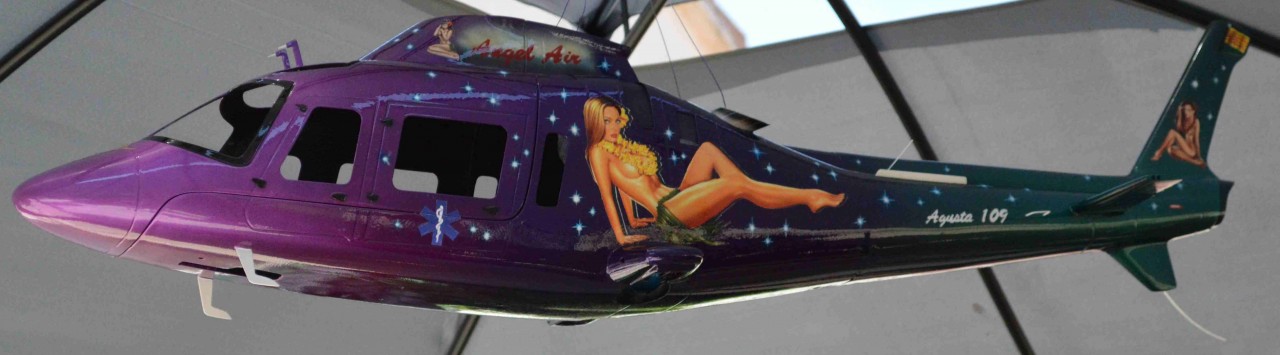

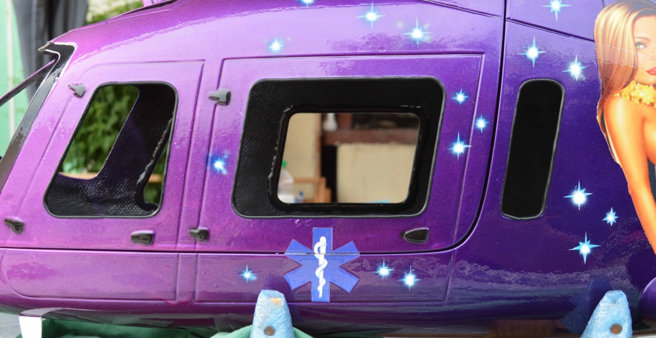

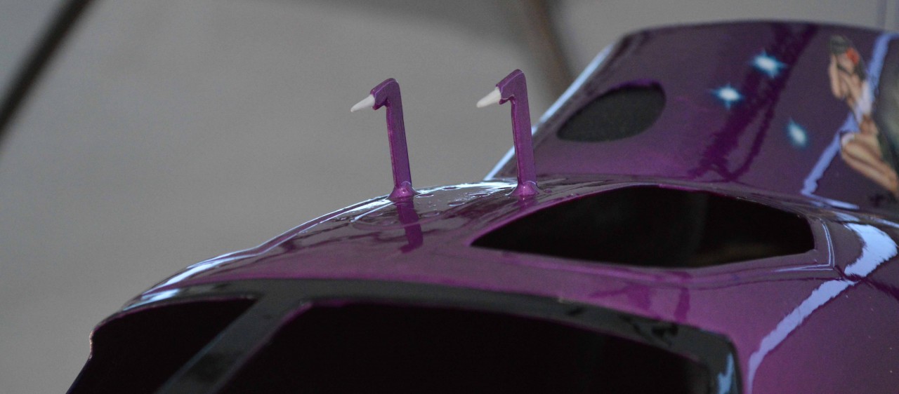

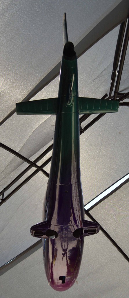

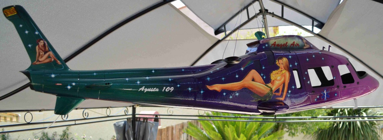

Aller, je me lance!!!! Je vais vous présenter mon petit dernier, un Agusta 109 classe 600 avec comme mécanique un T-Rex 600 esp.
Je viens de finir la peinture qui a été réalisé à l'aéro et le vernissage.

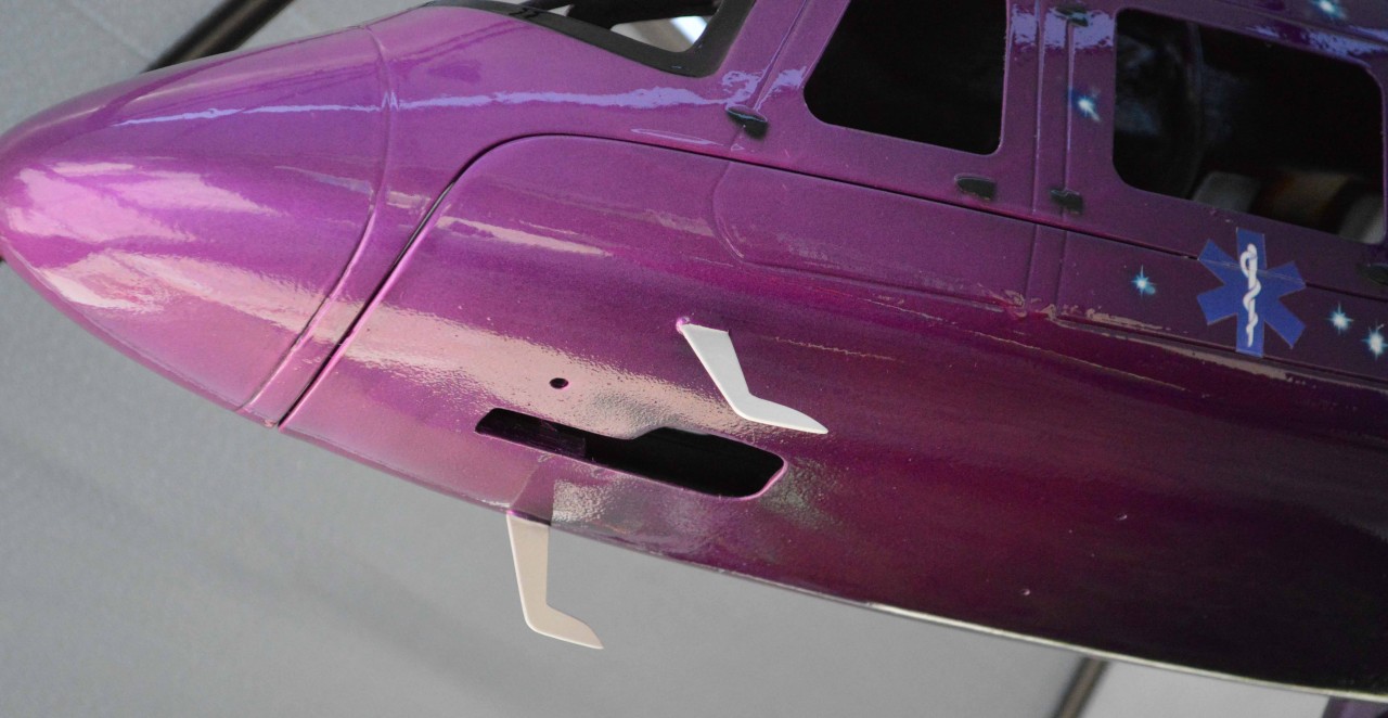

Les super-detaillages sont réalisés en alu mise à part l'antenne arrière et les poignées qui sont en cordes de guitare.
Bon, je sais c'est une peinture perso mais pour ma gouverne Angel Air Care existe !

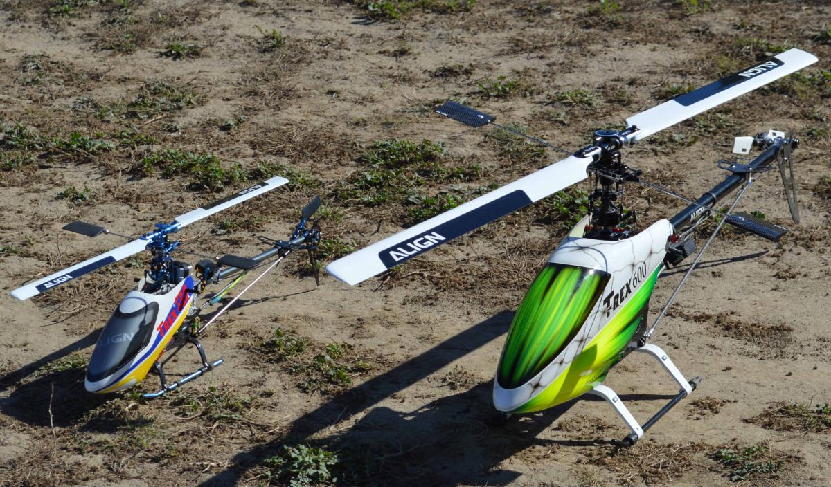

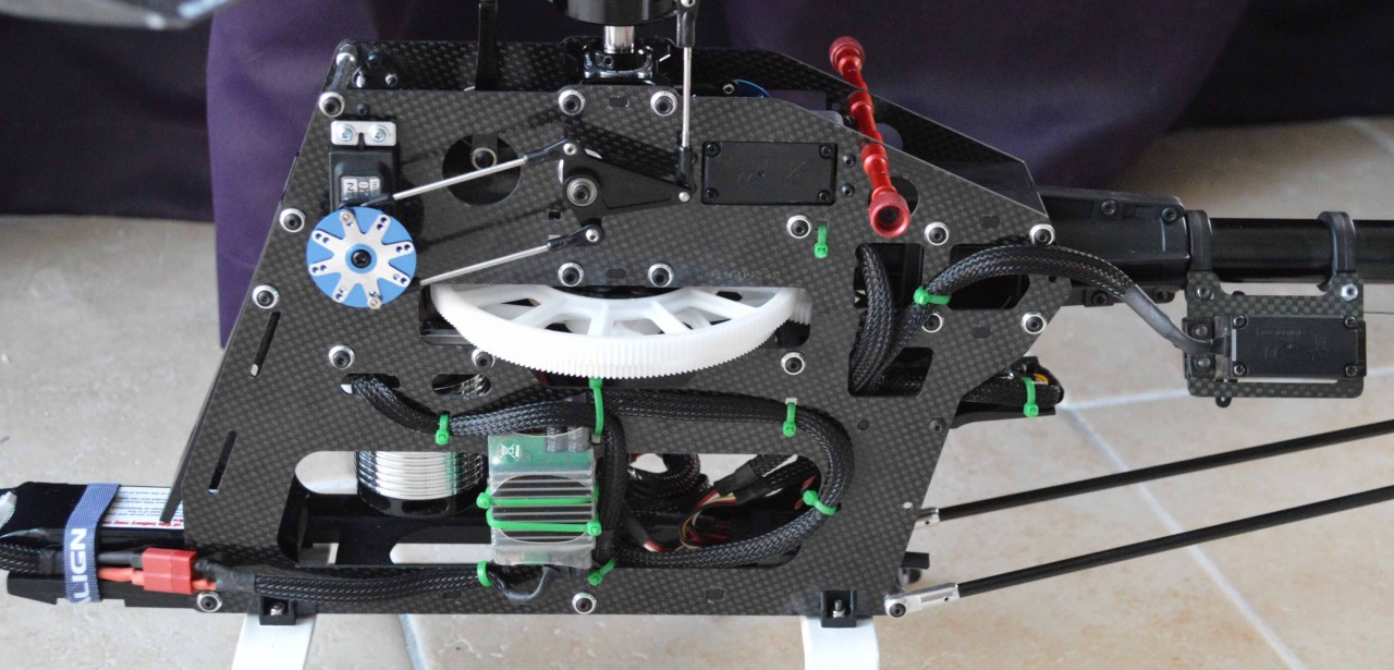

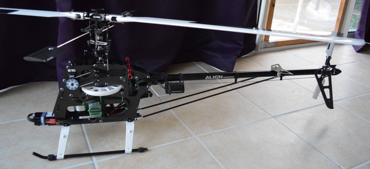

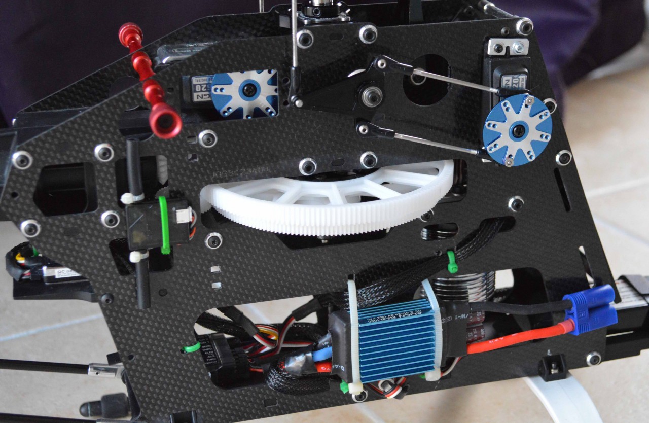

Voici quelques photos des entrailles de la bête qui viens tout juste d’être fini de monté et réglé. J'attendais mon pignon 13 dents suite à une mésaventure avec un magasin anglais demande d'un axe de 6mm je reçois pour un axe de 5mm donc commande chez heli-scale (au top!)
Donc plus que les essais en vol, ça va me changer du 500!!
Toujours en attente de la tête quadripales mais j'ai déjà les pales lol!!! c'est mieux que rien !

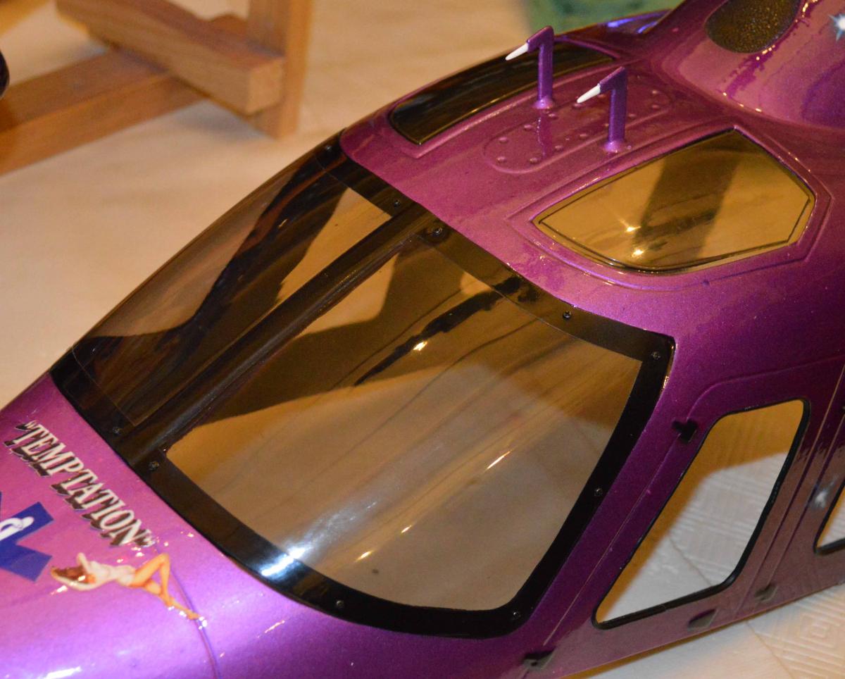

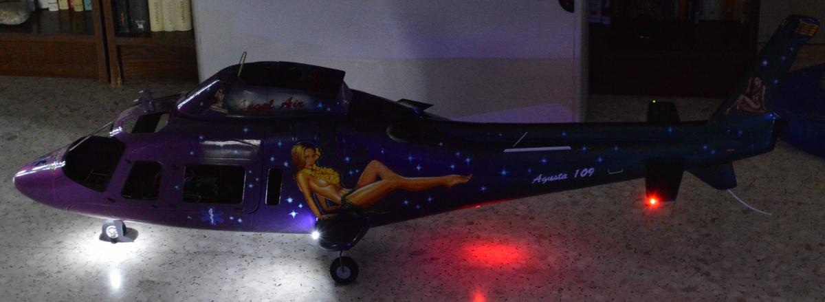

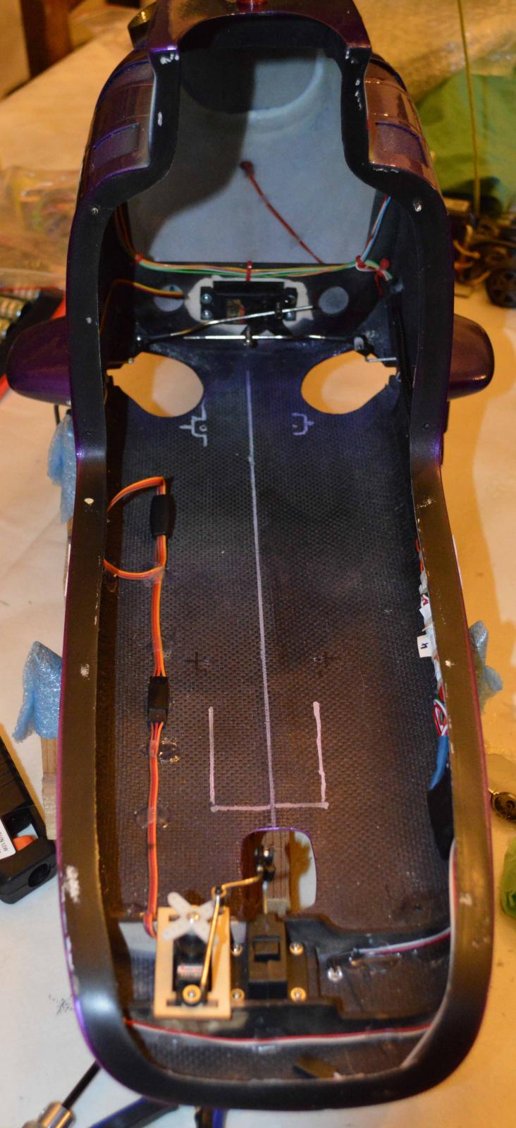

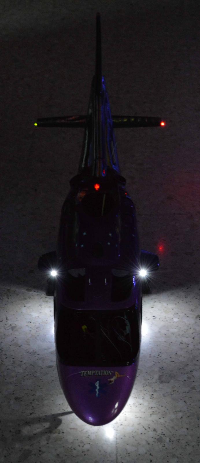

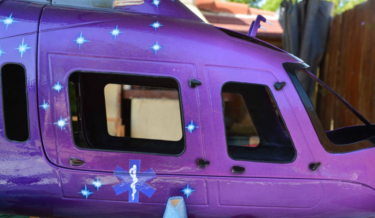

Suite de l'avancement de Temptation avec la pose et le câblage des feux de position constitué de deux module heliartiste relier entre eux et légèrement modifier  pour avoir le bon nombre de feux fixe.
Puis pose du par-brise et des lunettes supérieurs (dommage que l'encastrement ne corresponds pas aux découpe du fuselage mais j'ai fais au mieux!)

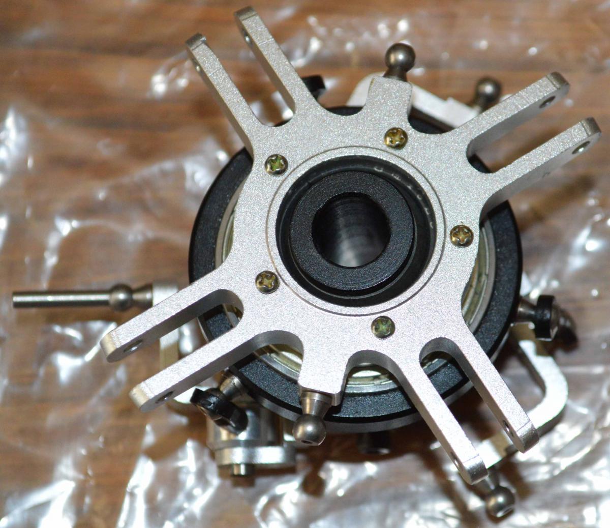

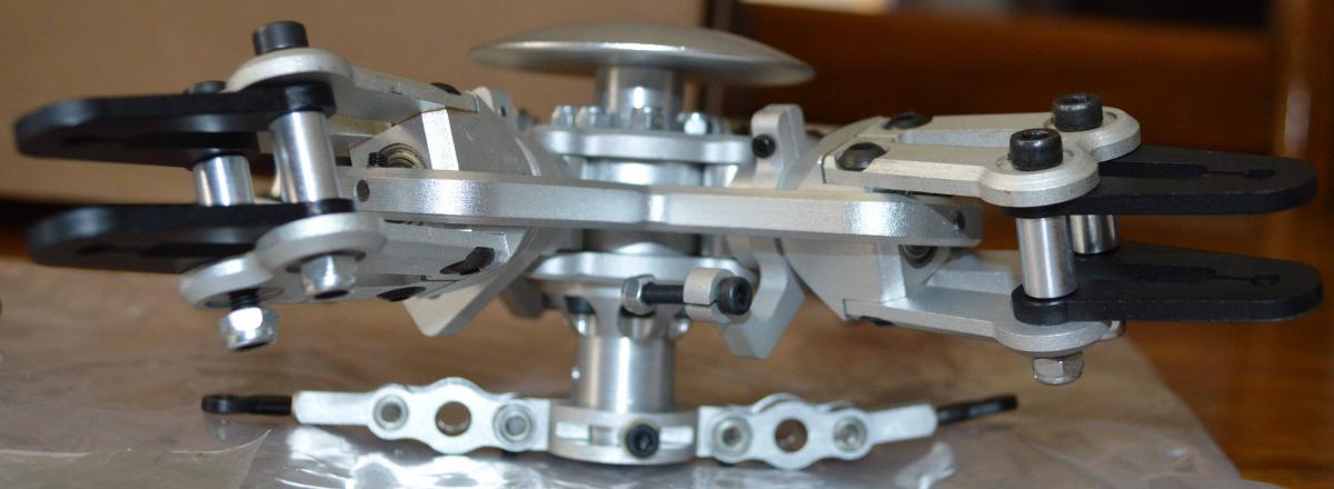

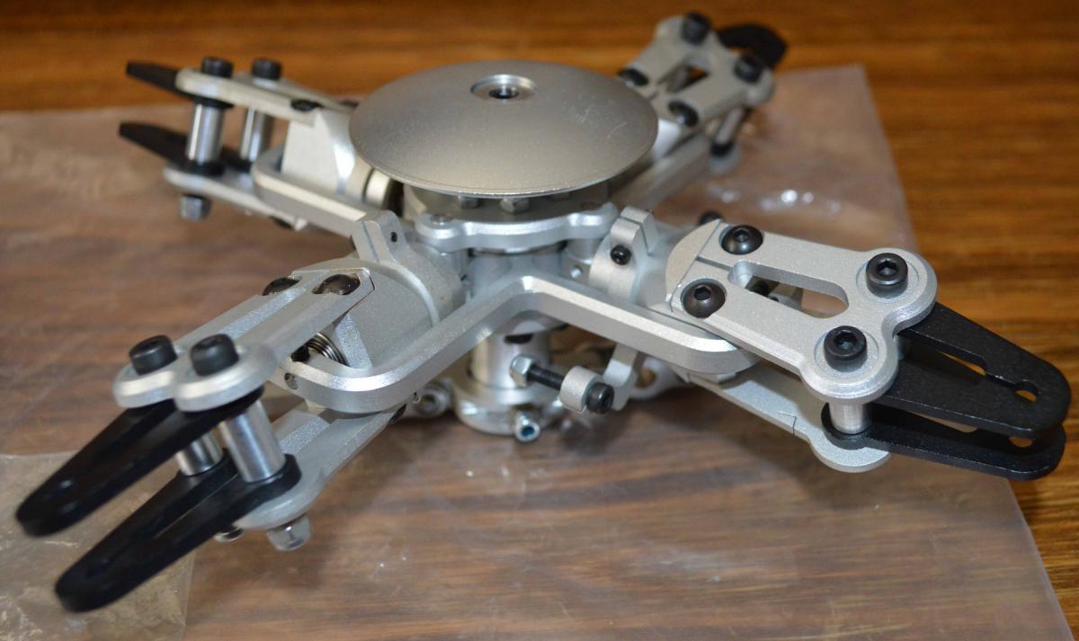

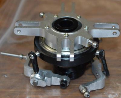

Bonjour à tous

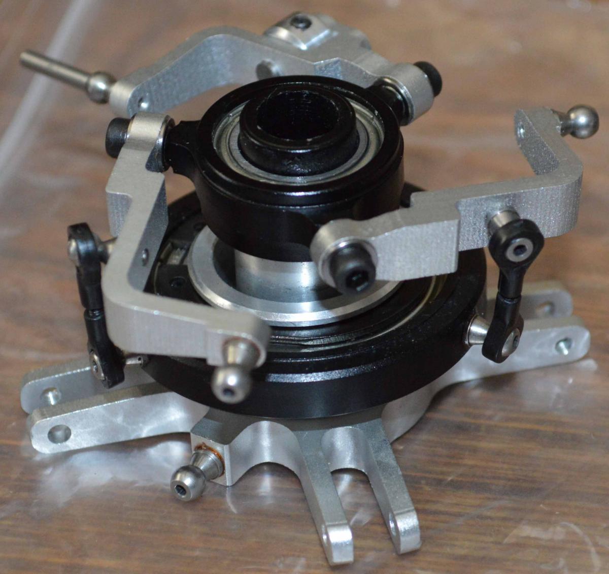

Enfin j'ai reçu ma tête quadripales depuis juillet ça commençait à être long mais bon mieux vaut tard que jamais!!
Si jamais l'un d'entre vous veux partager son expérience avec cette tête, je suis prêt à lire toutes informations (courbe de gaz, courbe de pas, etc....) photo de vos montages.
