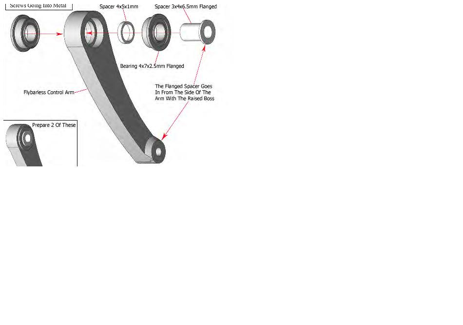

helicoool 2 Posted May 11, 2013 Report Share Posted May 11, 2013 Salut à tous, j'ai remarqué un léger jeu ( horizontal ) sur les bras de control de la tête flybarless de mon Rave 90. Après les avoir démonté, j'ai remarqué qu'il n'y a pas la rondelle ( spacer 4x5x1 mm ) entre les deux roulements comme indiqué dans le manuel :eusa-think: pourtant ces roulements sont monté d'origine sur le bras . J'ai trouvé un post qui traite de ce problème sur runryder mais comme je ne suis pas très fort en anglais, je n'y comprends pas grand chose. http://rc.runryder.com/helicopter/t656036p1/ Toutefois il semblerait qu'à la fin ce soit écrit qu'ils aillent enlevé exprès ces rondelles pour avoir du jeu... Ceux qui possèdent un Rave 90 pourront me répondre: avez-vous aussi du jeu sur ces bras ??? Merci pour votre aide . Quote Link to post Share on other sites
REX2.0 2 Posted May 11, 2013 Report Share Posted May 11, 2013 bonjour, aucun jeu sur le mien a+ Quote Link to post Share on other sites
cyr73 3 Posted May 11, 2013 Report Share Posted May 11, 2013 Hello, Parfois ca arrive, dans ce cas tu peux diminuer legerement la longueur du spacer avec quelques coups de lime. A+ Quote Link to post Share on other sites
Patounet 15 Posted May 11, 2013 Report Share Posted May 11, 2013 si tu lis bien ! il a pas la rondelle, comment veux tu qu'il la lime :laughing-rolling: je viens de démonter le mien, oui il y a une rondelle, mais regarde bien, car elle était collée sur un des roulement :think: salutations ,Pat Quote Link to post Share on other sites
den 2 Posted May 11, 2013 Report Share Posted May 11, 2013 Cyr doit parler du flanged spacer, pas de la rondelle Quote Link to post Share on other sites
helicoool 2 Posted May 11, 2013 Author Report Share Posted May 11, 2013 Je suis bien sûr qu'il n'y a pas de rondelle car j'ai démonté les deux roulements des deux bras ... Peut être que vous avez une version plus ancienne que moi ( le mien est neuf ) et qu'ils mettaient encore ces rondelles ... Est ce que quelqu'un arriverait à lire l'article que j'ai trouvé sur runryder au début du post ??? Quote Link to post Share on other sites
mat081278 9 Posted May 11, 2013 Report Share Posted May 11, 2013 Bein comme toi pas de rondelle dans le kit. Alors le gars a un peu limé le spacer et l'affaire est dans le sac. Allez bon montage, espèce de chanceux Quote Link to post Share on other sites
den 2 Posted May 11, 2013 Report Share Posted May 11, 2013 Il y disent comme ici, certains les ont et preassembled donc il semblerait qu'il soient collés sur un des roulements comme le dit patounet, d'autres non et ceux qui ont du jeu ont limé un poil le flanged spacer. Attention de ne pas trop réduire non plus, car sans le spacer au centre, si tu mets tes roulements en contrainte axiale, ils risquent de gratter. Quote Link to post Share on other sites
jyjy timbré 0 Posted May 11, 2013 Report Share Posted May 11, 2013 Hello, alors pour en avoir démonté la semaine dernière effectivement la rondelle entre les deux roulements n'est plus mise. Il faut pas mal les serrer pour éviter ce petit jeu. jamais eu à limer pour le moment. Par contre ces roulement ce cassent régulièrement en cas de touchette et autre une fois qu'ils ont pris un coup il y a du jeu. Salutations Quote Link to post Share on other sites
wareck 9 Posted May 14, 2013 Report Share Posted May 14, 2013 Salut Sur le miens pas de jeu. Par contre il y a un truc que je comprends pas. La vis qui traverse cette pièce, traverse presque toute la tête, justement, elle sert aussi à verrouiller la tête sur l'axe. Normalement, tu serre la vis pour que le bras soit au contact de la tête, et les rondelles sont là pour aviter que le roulement ne bloque (les rondelles reponsent sur la partie centrale du roulement laissant ainsi la partie extérieure du roulement libre) Pour moi si tu as du jeu essaye de voir si tu peut pas mettre une vis légèrement plus courte. Elle arrivera moins vite en butée et te permettera de serrer correctement.... Quote Link to post Share on other sites
jyjy timbré 0 Posted May 14, 2013 Report Share Posted May 14, 2013 Ce n'est plus des rondelles mais un petit tube avec un épaulement qui passe à travers les deux roulement ce qui permet de pouvoir serrer comme une brute sans bloquer les roulements. En effet j'ai pu remarquer hier soir que ce tube qui passe à l’intérieure est un micron trop long ce qui donne le petit jeu...donc soit on le lime un poil pour éliminer ce jeu soit on s'en tamponne tant que ça marche comme ça (ce que j'ai fait). Salutations Quote Link to post Share on other sites
