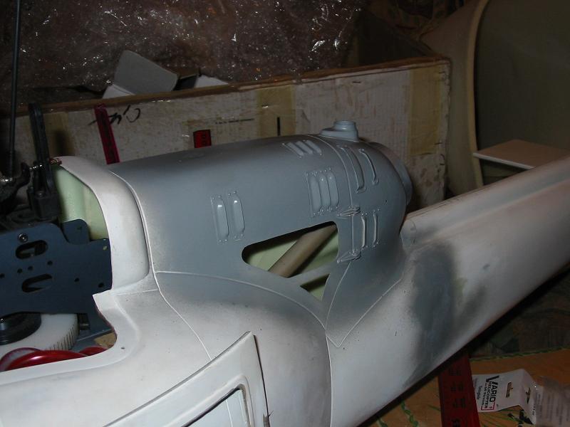

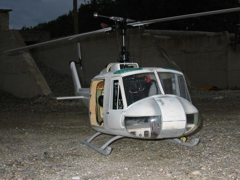

salut tout le monde je me remet a la construction d un bell 204 de chez vario sa fait 6 mois que je n y avais pas touche c est vraiment du boulot quand tu veut le faire comme le vrais c est un bezin avec GV1 et stator gator GY240 monte en H3 avec des 3010 et en servo de queu un hs 6965HB voila
  • Réponses 174
dans la semaine je ferais des essais en volle je vien de tout remonter si mes reglage me conviene je vollerais avec pour voir si tout est ok et apres je fini l interieure et ensuite l exterieur avec les rivets et en dernier peinture

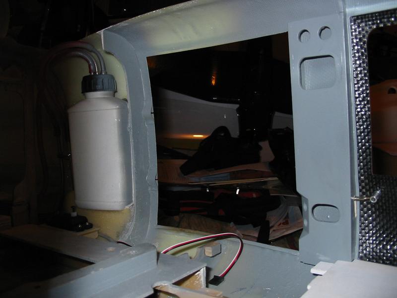

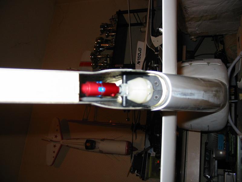

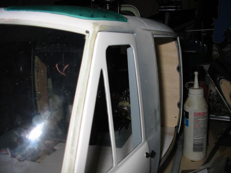

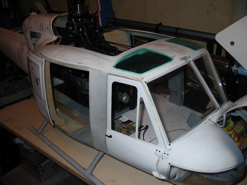

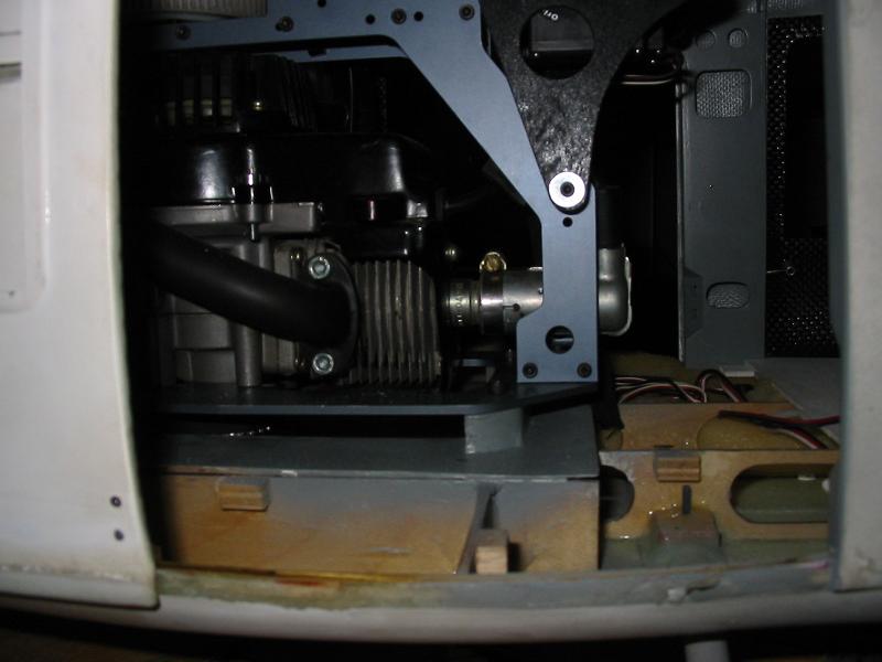

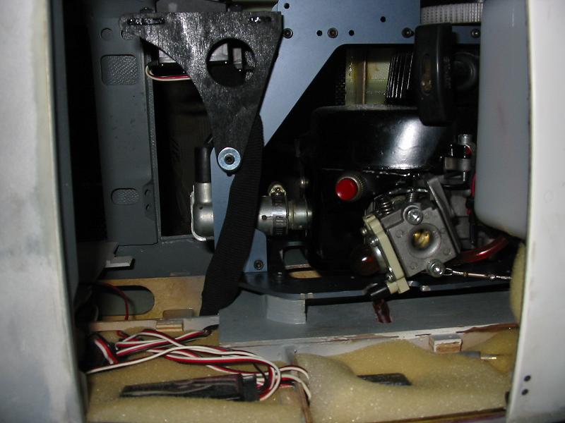

Petite demande perso ... peux tu me faire une photo de coté de ta machine (essentiellement la porte arrière ouverte où on voit le moteur à droite et à gauche si possible)
Tu peux me les envoyés en MP si tu prefères .....
Fly-Safe et encore bravo pour ta réalisation....

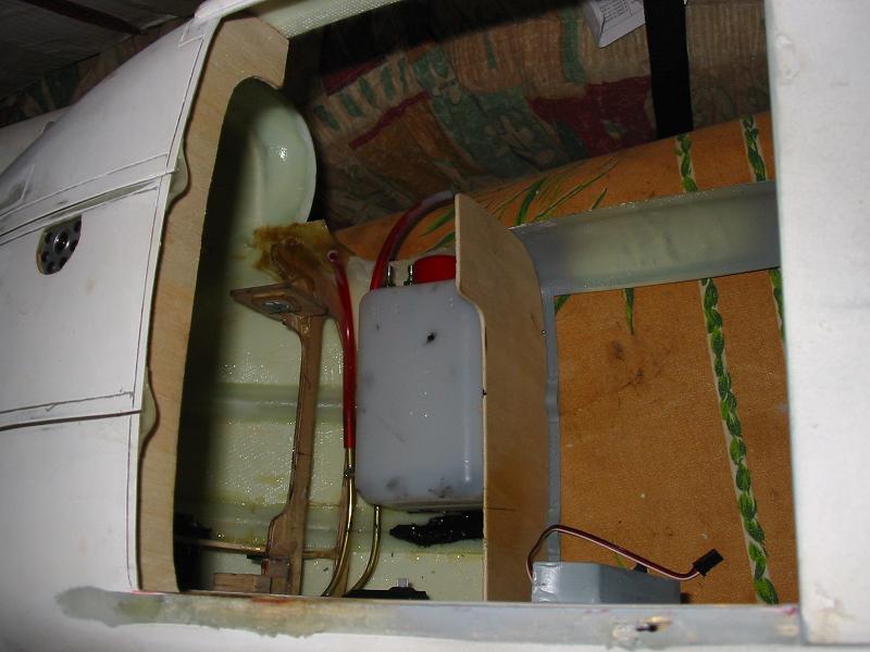

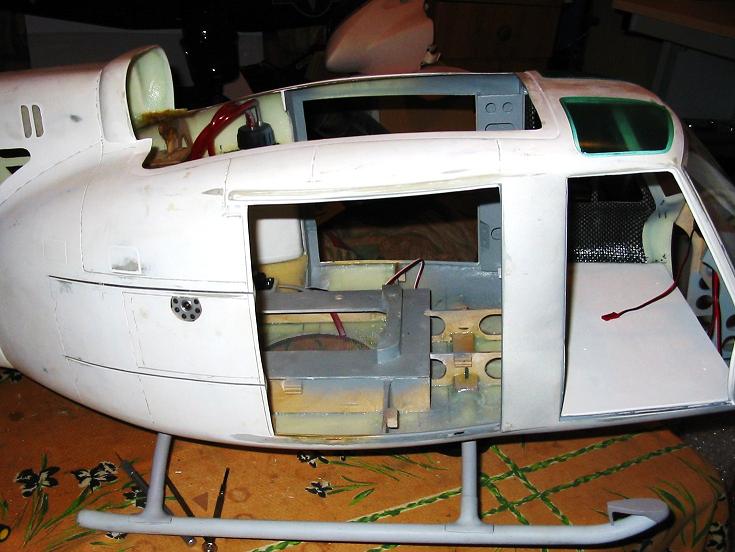

pour les photo y a pas de probleme mais pas desuite je vien de redemonter la mecanique car avec mon reservoir perso j ai que 5 mn d autonomi la j ai pris le resevoir vario que je refix sur le cote comme mon autre
Salut,je doit d ici septembre me lancer aussi dans la realisation d un uh1B vario ,j en reve depuis trois ans,par contre tu a quoi comme doc pour les details ?.Continue c est super bien partie ,envoie encore tes photos sur le forum (pour ton icone du cbr j avais le meme am 98 )

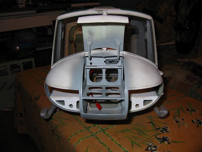

salut pour les photos je continu sans probleme pour le moment je suis au regage et renfort de la fixation de la mecamique parce que le kit etait pour sky fox et j ai tout refait les coupes pour fixer la meca pour la CBR c est du fait maison PC23 de 90 avec selle mono de PC25 apres 92 et carenage RC30 et c est une replique en peinture de la 250 de cardusk quand les premiere repsol son sorti en 250GP

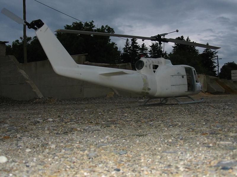

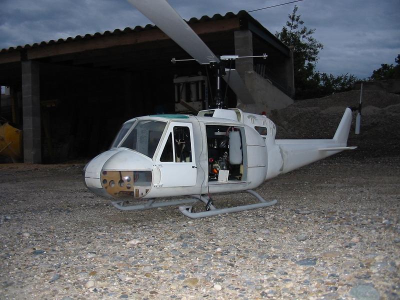

suite de l épisode réglage du bestiau j ai fait environ un demi heure de stationnaire et de petite translation dans ma court conclusion pour le moment pas nécessaire de décaler la tète maquette elle se pilote mieux que mon alouette tris palles pour le régime moteur 1150 me parais très bien j ai essayer 1250 c est plus réactif mais moins maquette des que je peut a cause de la météo j essayerai 1050 tour pour les vibration j ai inverse les palles et sa va mieux pour tant elle étais équilibrées voila pour le moment
salut le peut de temp que j ai essayer hier c etais tres pilotable et moin dur que la tris pales de chez hirobo avec de l entainement y a pas de soussi et le plaisir de piloter diferament des tetes traditionnelle moi je dit qu il faut y aller surtout si tu a d autre helico ou la tu ne stresse pas
Je revient du terrain de modélisme j ai fait un vol de 16 mn sa vol super bien c est vrai qui fait de l auto cabrage mais sa se métrise assez bien avec un peut d expérience sa se verra plus si non j ai un petit problème avec mon GV1 quand je vol sans pas de Soussi mais avec réglé a 1150 tours il deconne de temps en temps il accélère plus fort et il des accélère tout seul sa me fait un peut comme des ratés et la queue donne des a cout avez-vous une solution ? Peut être un réglage dans le GV1

Au fait, peux tu me faire les clichés que je t'ai demandé maintenant que la mécanique a retrouvé sa place ...
Merci d'avance....

salut il n y en a qu un qui est maison de se cote car je n est pas encor fait l autre les autre vienne de chez vario pour les photos regard si sa te va si non j en fait dautre et desole pour les fautes d ortographe
