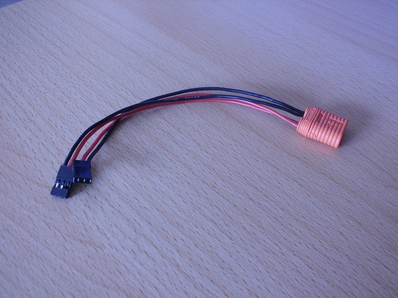

hier en train de faire les réglages de mon 90... J'ai remarqué que l'électronique... RX + Module FBL chauffaient pas mal... J'alimente l'électro avec une lipo 2S directe... La machine étant équipée FULL HV. ( JR DS8925HV + MP82GWV, RG831B + TAGS01 )
Mon Cable HV :
Je branche une prise sur le récepteur et une sur le TAGS
Devrais-je y installer un régu ?

Pour moi pas de soucis
Je ne connais pas le TAG, mais j'imagine qu'il possède une prise pour raccorder la batterie, d'où le Y, dont un pour le récepteur.
A regarder la photo, ça n'a pas l'air d'être du simple fils de servo, ça ressemble plus à du 1mm2. Sur une longueur comme celle-ci on passe facilement 10 Amp en continu. Maintenant à savoir quelle intensité peut accepter la prise ????
