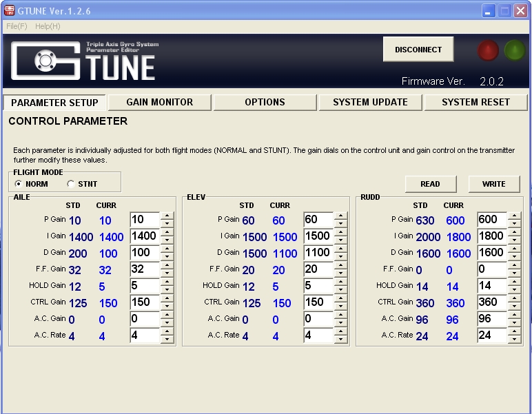

@Fab test sans gouverneur 1ere piste ensuite si ça change rien on regardera du coté de Gtunes.
