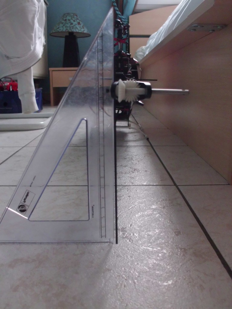

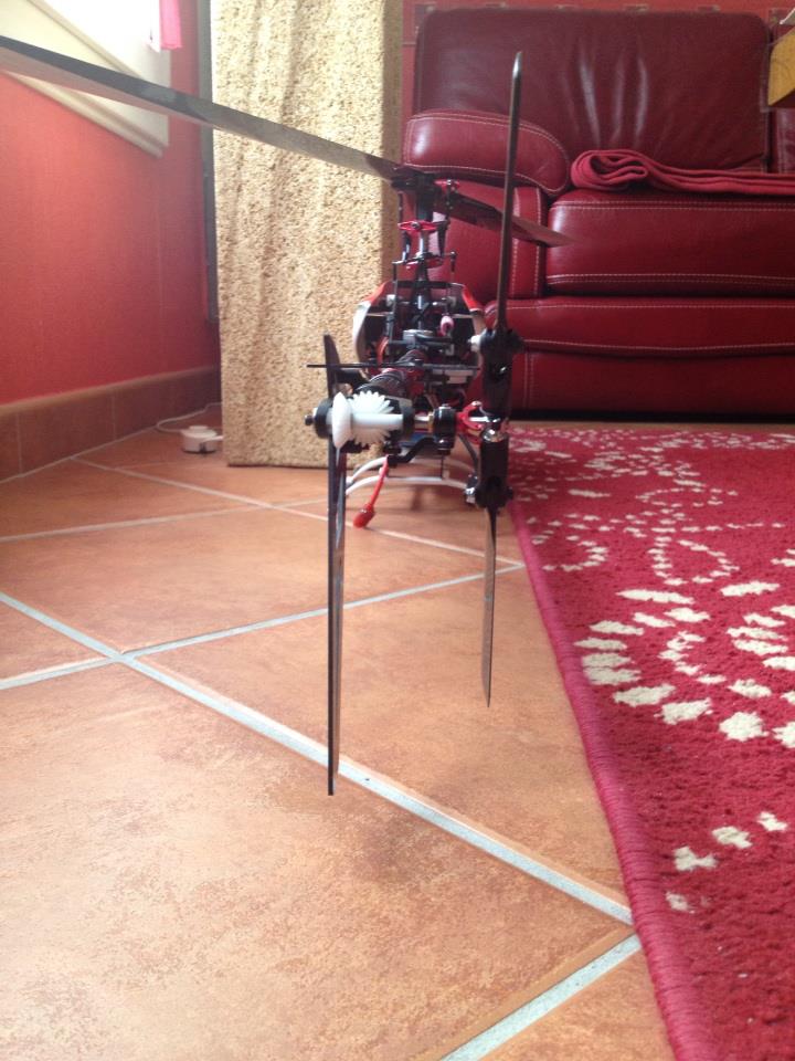

Donc y'a un soucis.... Je viens de démonter le transmission et j'ai refais un montage bien comme il faut... Voilà le résultat... Y'a rien de droit... Autant l'axe que la dérive...
Franchement je sèche... Voilà sans doute la raison pourquoi je n'arrivais pas à avoir un anticouple stable...
