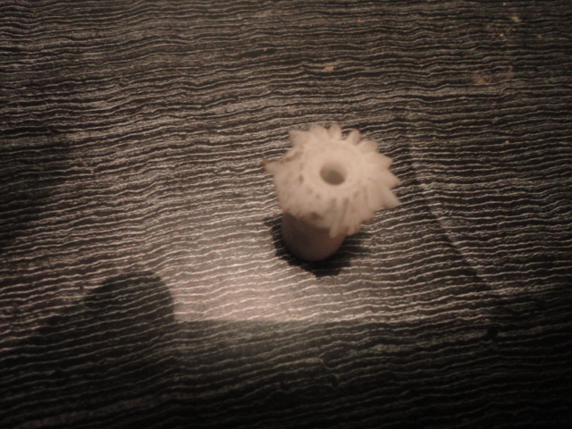

le servo d'A/C va niquel (DS760) même pas cassé ni jeux, la transmision je ne sais pas vu comment le tube est tordu sa ne tourne pas mais je crois être sûr de sa :

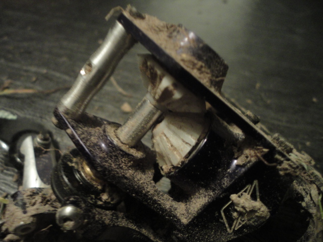

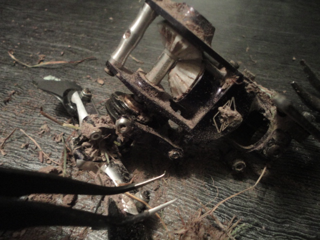

je continu à l'instant de dépatouillé la partie arrière de l'hélico et là je tombe sur se que l'on vois plus haut....
je ne sais pas se que vous en pensé mais je pense que la mécanique ne supporte pas trop 2400 trs/min. je précise que c'est les nouveau pignons outrage.....
décidément ils me saoul de plus en plus avec leurs couronnes pignon en plastock !!!! je crois que je vais franchir le pas du goblin ou autre machine dans le jore......
Bonjour ,
Moi j'ai eu les pignons fondus aussi sur mon outrage v90 et j'avait envoyé un mail chez outragerc.
C'était aussi les nouveaux pignons.
Ils ont dit de les graisser et maintenant je n'ai plus eu de problèmes.
Maintenant je ne suis pas sur que c'est ça chez toi , peut etre la transmission ou le jeu des pignons.
Avec les nouveaux pignons sur le v 90 (noirs) il faut mettre une rondelle en moins.
Sur le fusion ,je ne sais pas.
Courage
Marc
Ça ressemble fort au fameux pb de pignon qui m'a fait vendre mon fusion. Pour moi graisse ou pas, ça n'a rien changé, du coup je suis repassé sur align et je suis heureux! As tu un peu sollicité l'anticouple avant que ça arrive?
Mon seul conseil, en cas de petite touchette, même s'ils ont l'air ok, change tous les pignons coniques.
Dis donc je suis tombé sur un post hier soir qui parlait d'une retouche à faire pour le pignon conique.
A priori il faut vérifier que le pignon ( celui ou il y a le TT dessus ) ne bouge pas dans son logement ( http://www.fast-lad.co.uk/store/r50n941b-ss_boom_mount_assembly-p-7553.html )
Chez moi j'ai un sacré jeu latéral le pignon se balade carrément. si le tiens se balade aussi ca pourrait expliquer tes pertes subites d'AC.

Oui le Fusion a un vrai problème avec les pignons AC! Ça m'a couté 2 ou 3 crashs (sur 5 ou 6)!
Maintenant je verifie les pignons après chaque vol et régulièrement j'y trouve une dent de pétée et des fois plus! Du coup, j'arrête de voler et je change. J'ai donc eu de la chance pour les 4 dernières fois!
Je graisse les pignons à chaque série de vol (4 vols) et j'ai les tous derniers pignons. Si je ne graisse pas, je peux me retrouver avec des dents de pétées au premier vol! Je ne pense pas avoir de problème de poussière.
J'ai remonté cela à Outrage en leur mettant la vidéo de Yannick qui lui aussi en était dégouté! Ils m'ont qu'ils préparaient une nouvelle version mais on ne voit toujours rien arriver!
