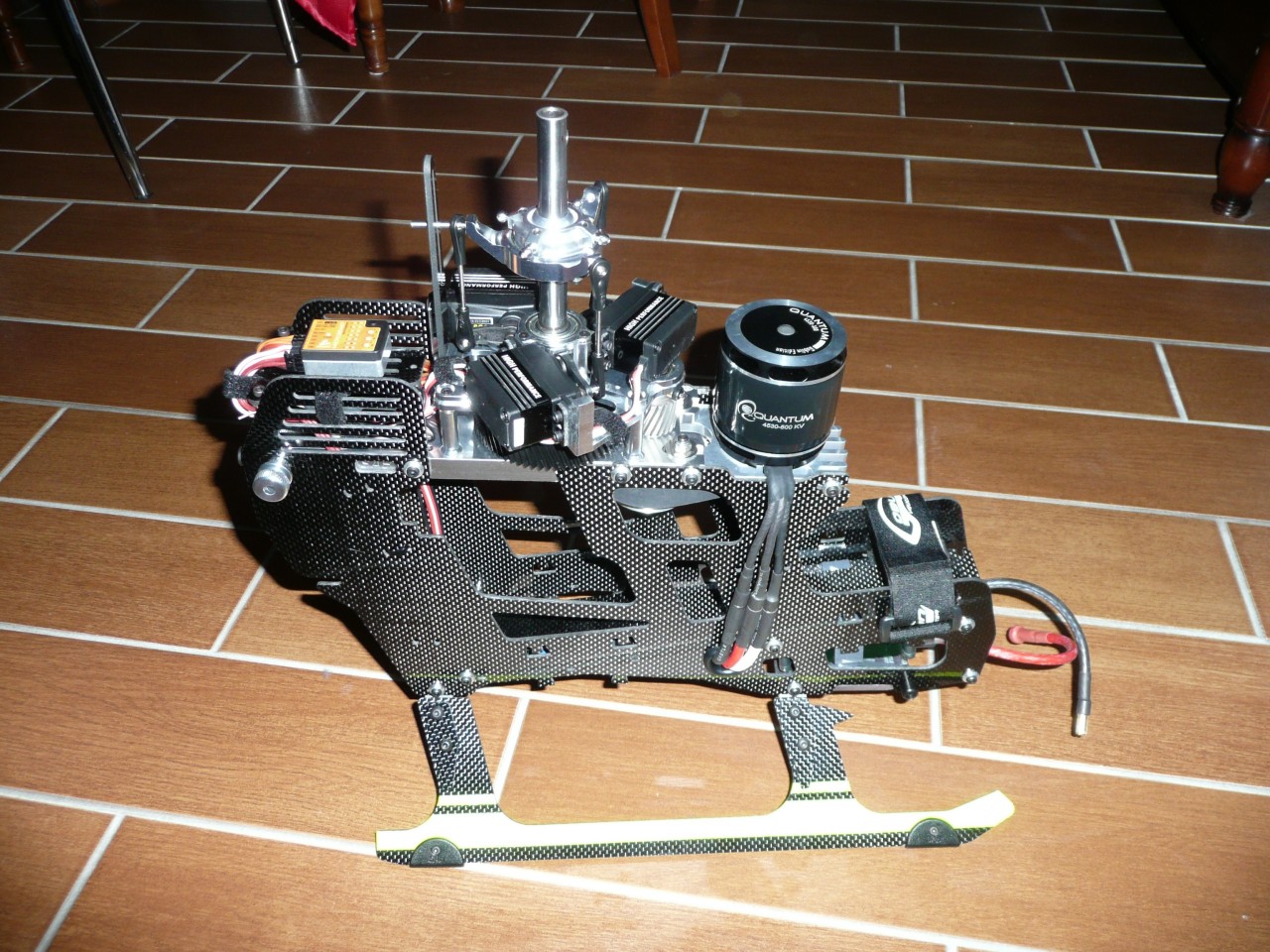

Il est Un peut plus gros que le 700 mais pas démesurer :hand: !!

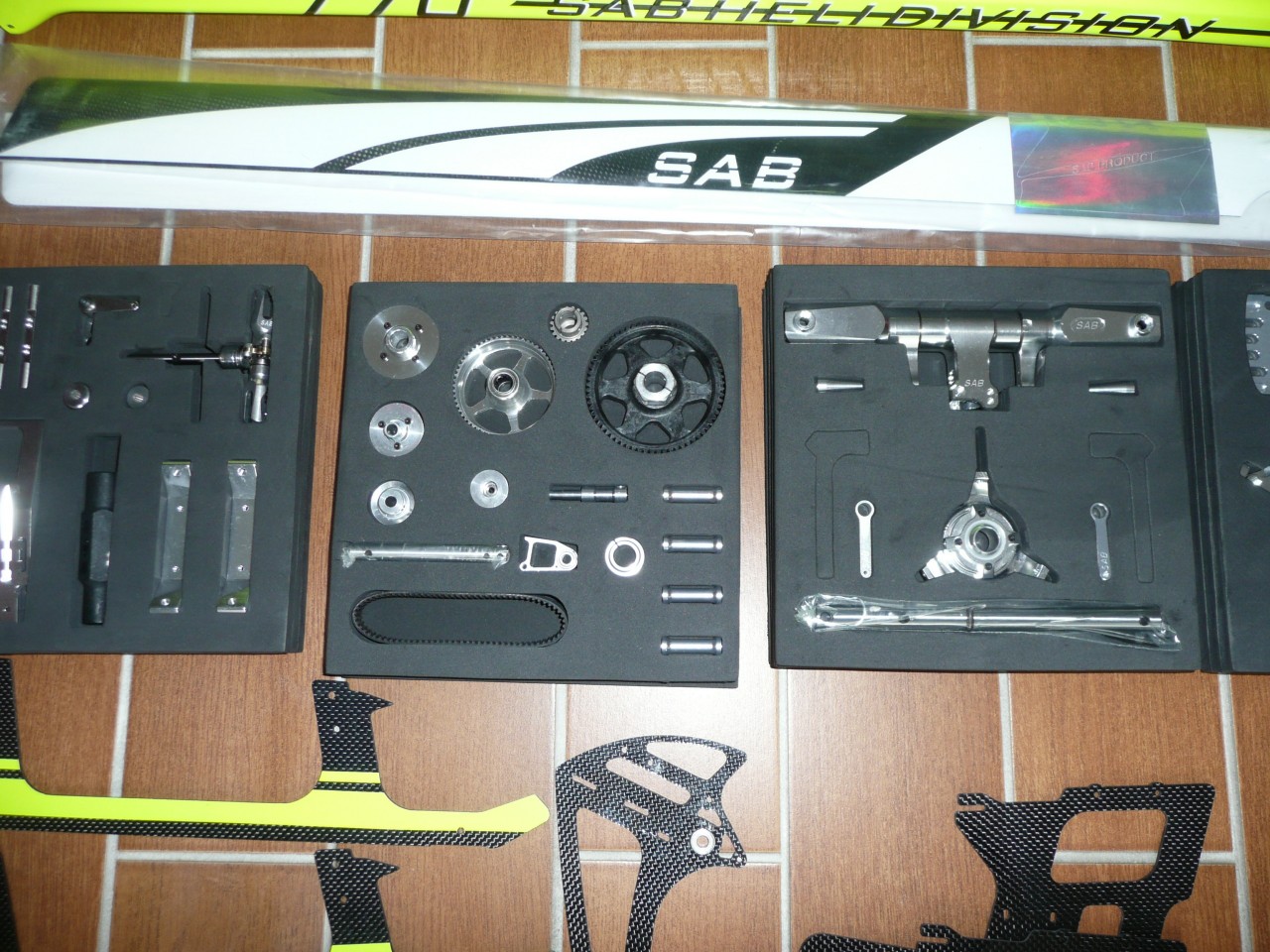

Superbe Finition aucun problèmes sur le montage R.A.S facile et trop rapide ;) ont en re'demande tout est parfait :handgestures-thumbupleft: .

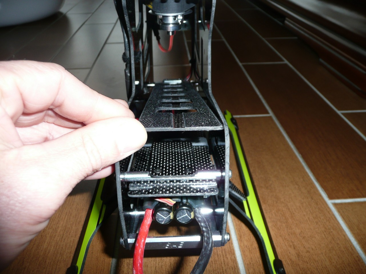

les pieces sont superbe , le nouveau support pour la batterie TOP !! et beaucoup plus de place pour les accus sur la hauteur ...Super aussi le nouveau support pour E.S.C le castle ice 160 ce monte nickel .
le Châssis fait 2.5mm d'epaisseur finition superbe , la bulle est plus belle je trouve :clap: , car plus arrondis dans le bas et un peut plus haute :clap:
...le Goblin 770 un look d'enfer :twisted: presence en vol terrible et le son {:o !!
pour un gros 700 il ne fait que 5.700Kg prêt a volé en 12s

... les pieces sont superbe , le nouveau support pour la batterie TOP !! et beaucoup plus de place pour les accus sur la hauteur ...Super aussi le nouveau support pour E.S.C le castle ice 160 ce monte nickel ...
Aurais-tu des infos/photos à nous donner en ce qui concerne le "support pour la batterie" ET le "support pour E.S.C" :D
Beau montage.
A ta place j'aurais fait autrement avec le CC 160 HV, étant donné que c'est une pièce qui chauffe, je l'aurai fixé sur la pièce en aluminium en bas et pas avec des velcros sur la plaque en carbonne.
C'est de cette manière que j'ai monté le mien sur mon 700.
Bons vols et amuse toi bien avec la bête.

hier jai recu mon kit 770 et comme d'habitude , jai pas de bol , je commencer le montage et il me manque deja la plaque en carbon battery tray h 0002-s mai bon , jai quand meme continuer a monter l'helico avec un grand plaisr et arriver a la tete , je sens les buter a billes quand je fait tourner les pieds de palles donc jai voulue enlever pour regraiser, et la un tournevis hex de facom casse dans la vis de pid de pale et reste bloque ...pas moyen de l'enlever sauf en forant la jai toujours pas enlever l'axe meme en chufant le tout ...avez vous un e idee pour enlever laxe de tete???en tout c'est vraiment enorme ce helico et je suis pas decus......
