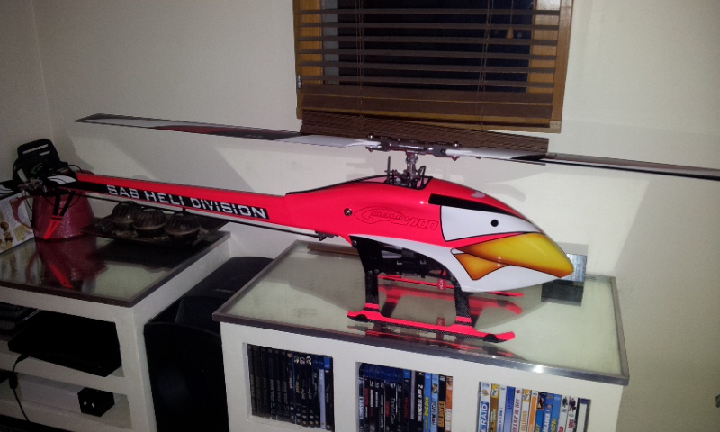

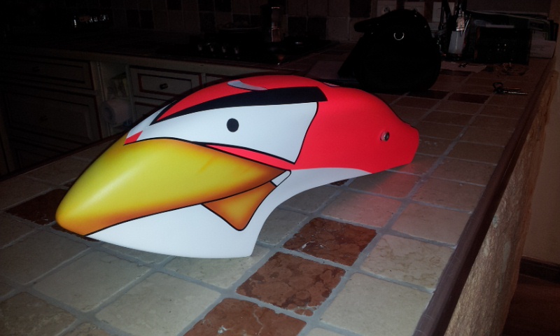

Petite question : c'est la photo ou les rouges entre la bulle et le tube d'A/C sont différent ?
Boris
Salut Kuz,
Yes tu as l'oeil !!! il y a bien une légère différence de teinte entre le canopy et la poutre car pour le canopy c'est mon cousin qui a préparé le mélange ( rouge, blanc, roug fluo ) et j'ai essayé de le refaire avec les proportions qu'il m'a donné mais bon en vain... la prochaine fois je préparerais un mélange en plus grande quantité pour ne pas me faire avoir une seconde fois !!!

Merci beaucoup Aurélien, il y a des petits défauts bien sûr, les photos font preuve d'une certaine indulgence !!! mais à un mètre on y voit plus que du feu. Je pense que cette première expérience en peinture me servira car il y a pas mal de bourdes à éviter pour les prochaines peintures !!

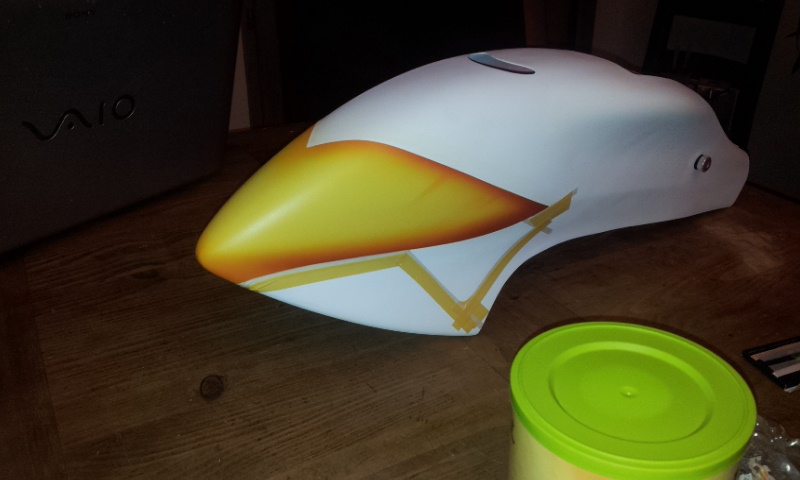

Beau travail. Après reste à travailler les effets tels que les ombres, etc.
Pour les liserets, je te conseille d'utiliser de la bande de masquage de marque 3M. Elle existe en 3mm de largeur. c'est utilisé par les carrossiers. Avec ca, le rendu n'en sera que plus net.
Enfin, je ne sais pas si tu as attaqué le vernis. Ca termine la bulle !
utilise un vernis BI composant. Par contre, faut la passer au pistolet et avoir un compresseur.

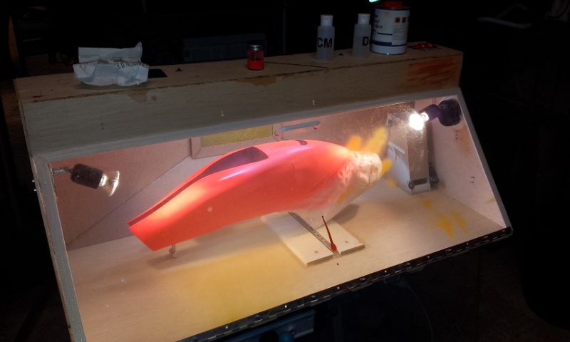

@ Kawaz, merci des conseils, il est vrai que le vernis ne ressort pas comme je l'aurais espéré( même après trois bonnes couches), j'ai passé du monocomposant à l'aérographe, vernis pour bateau que j'ai pris à Cabesto... le Bi composant ( je pense que tu faisais allusion à du vernis avec durcisseur ) je n'ai pas osé par peur d'une sale réaction avec ma peinture glycéro .
J'ai deux petites questions suite à tes remarques pertinentes :
- Où peut-on se procurer cette bande 3M pour les liserés ?
- Est ce que le vernis Bi composant est bien le vernis avec durcisseur, et pareil où peut-on en trouver ?
Merci d'avance pour vos réponses
Dgé

pour la bande, tu peux voir sur ebay uk.
http://cgi.ebay.fr/3M-Fine-Line-Masking-Tape-3mm-wide-/150816352234?pt=UK_Body_Shop_Supplies_Paint&hash=item231d5ae7ea#ht_1735wt_1088
Pour le vernis, tu peux voir chez www.stds.fr
Il propose du vernis bi composant en petite quantité.
Par contre, oubli l'aéro pour le passer. Il faut un pistolet avec une buse de 1,2mm minimum.
Tu peux voir chez casto. ils ont des pistolets avec une buse de 1,5mm pour moins de 30 euros.
Tu passes une couche fine. tu attends une dizaine de minutes. Et tu repasses une couche bien mouillée. 20 minutes d'attente, et encore une couche bien mouillée.
24h de séchage et hop ca claque !!
Pour la réaction à ta peinture, je ne saurais te conseiller de faire un test avant ;o)
Quand je faisais de la peinture, j'utilisais de la house of kolor. Aucun souci de réaction avec le vernis.
Nico

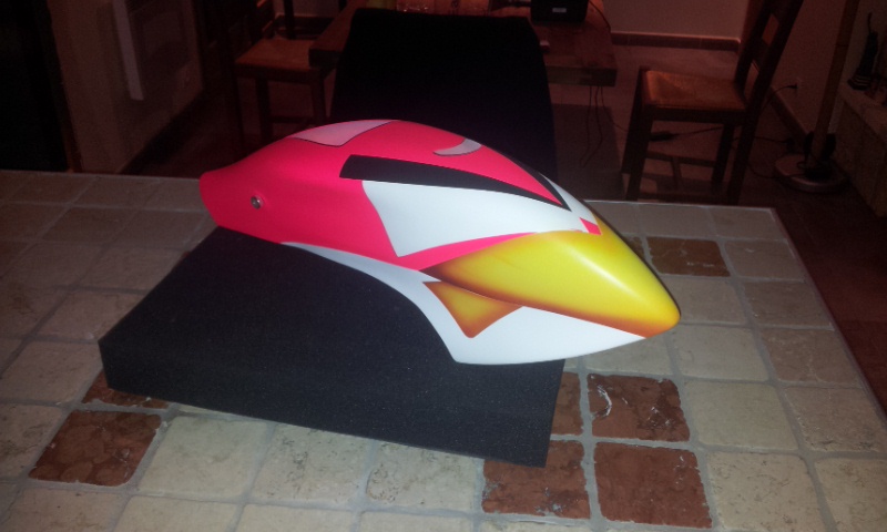

Salut les gars,
Après avoir suivi les conseils de Kawaz pour le vernis JVR (qui est au passage un super super vernis),
Je me suis décidé de TOUT recommencer :mrgreen: La couleur, pas top... le vernis pas top...de même pour le dégradé... allez hop on refait !

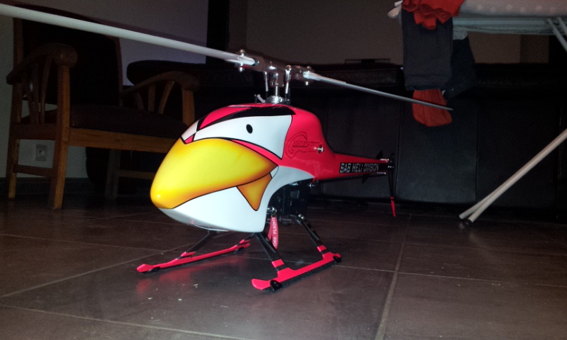

Ok Dgé, mais si tu arrives à faire une vidéo, essaie d'en faire une partie en vol cool et de l’enregistrer avec un ralenti, je suis sûr que ça donnerait d'enfer avec cette bulle.
Superbe allure, et c'est vraiment top avec ce tube de queue !

Merci encore pour ton compliment, mais il est vrai que le Goblin est taillé pour cette déco on dirait...le tube de queue dans la continuité du canopy donne quelque chose en plus, un effet massif.
