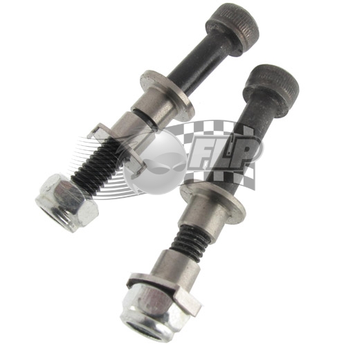

Plutôt que de prendre le risque d'abimé les pales prend cette option et puis les bagues elles sont pas là pour faire jolie elles ont leurs utilitées, ou fait toi même les bagues tube de laiton de 5 que tu monte sur tes pieds de pales à la loctite vert.
http://www.fast-lad.co.uk/store/lynx_he ... 21220.html
Merci beaucoup.
J'aime bien ces vis speciales, j'espère pouvoir les trouver ailleurs que chez Fastlad. Merci beaucoup!
J'ai quand même fait sauter les inserts des pales en question, qui sont des pales un peu abîmée que je voulais mettre au premier vol du Gobelin. Ça s'est bien passé.
Merci beaucoup, Stephane.

L'utilité de ces bagues est notamment de pouvoir être retirées, pour éviter aux pilotes de s'essayer à de fausses bonnes idées telles que re-percer dans la fibre pour augmenter le diamètre.
Enlever les bagues est une manip qui etait courante il y a quelques années, les machines de même classe n'ayant pas toujours des diamètres de vis de pieds de pale identiques.
