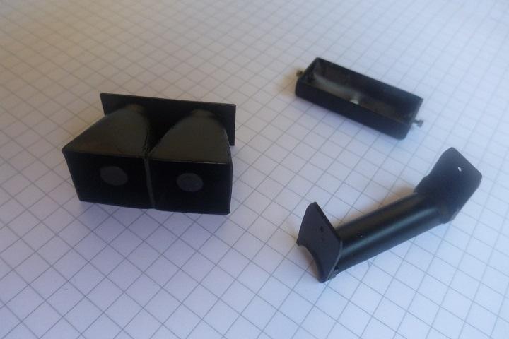

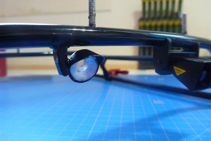

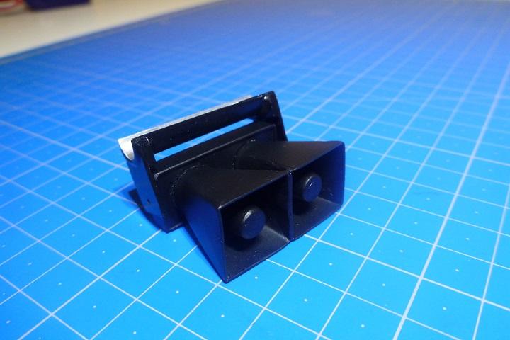

Bonjour à tous, De retour pour poster ma dernière fabrication.... Ça fait bien plaisir...   Création du projecteur d'atterrissage motorisé sous le fuselage.   Pour le réflecte

Après, quoi mettre à la place de cette led ????? :think: :think:
une led de puissance, mais il va y avoir le problème de la place et du refroidissement à prendre en compte :think:
Tu peux toujours aller faire un tour dans le décathlon le plus proche de chez toi pour regarder si ils n'auraient pas des petites lampes torches ou frontales qui feraient l'affaire. ;)

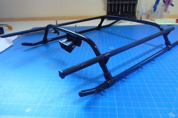

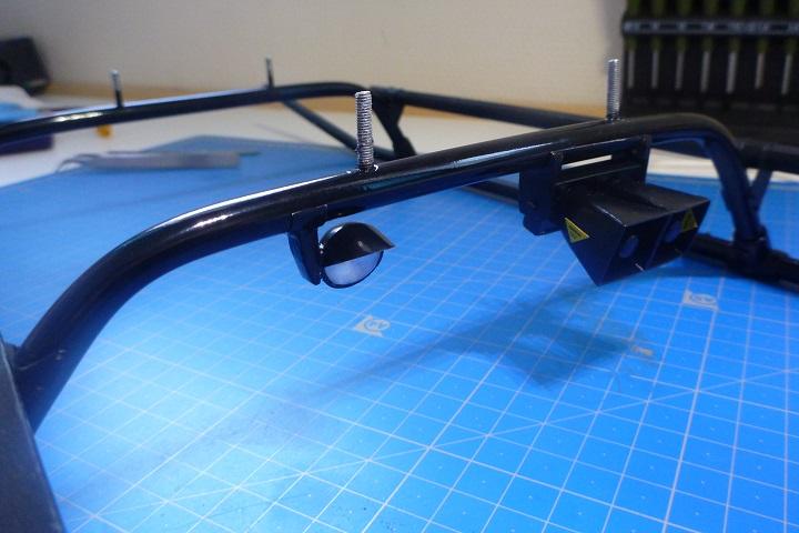

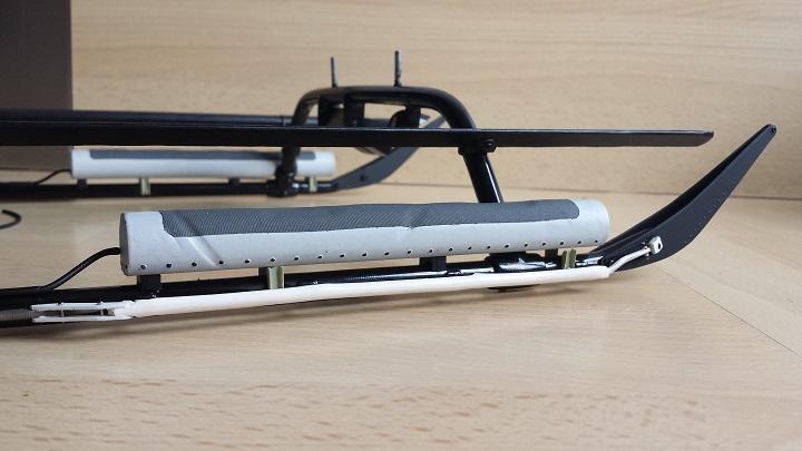

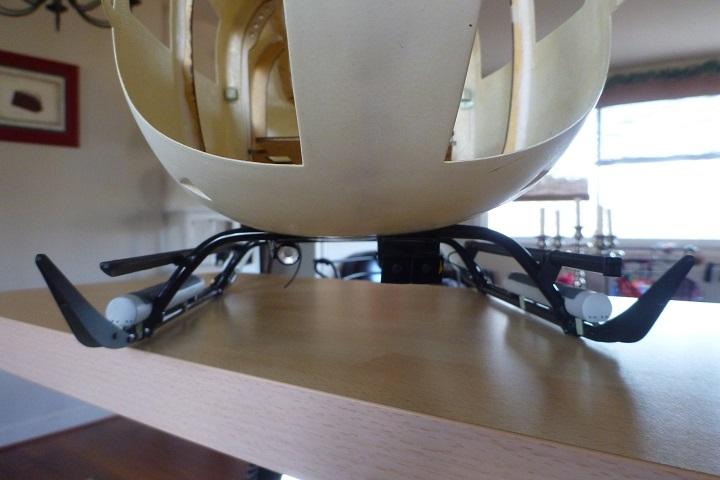

Au tour du projecteur d’être monté.. :-D

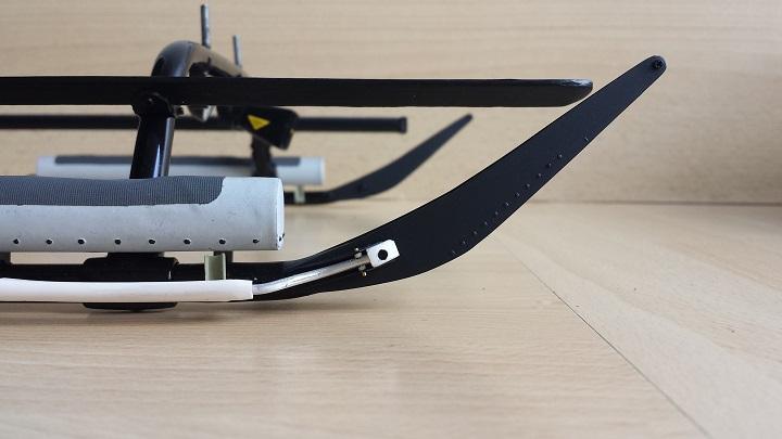

Une vue plus générale des patins peints avec les marche pieds montés.
J'ai collé du papier de verre (400) sur le dessus des marches pieds pour imiter l'anti-dérapant.
Et voilà pour aujourd'hui.   ;-)
Edited by Gilloubell

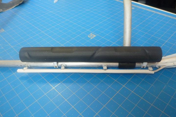

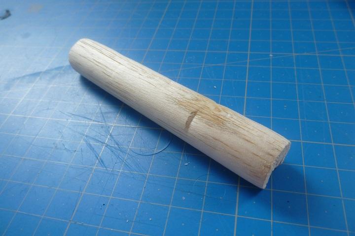

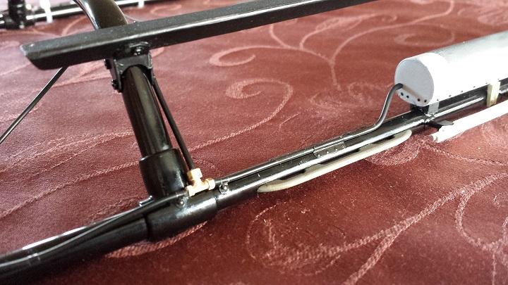

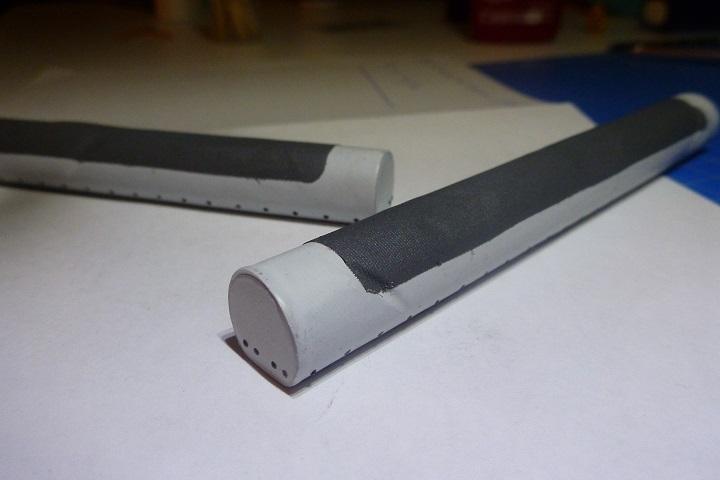

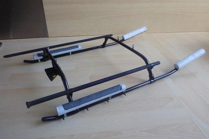

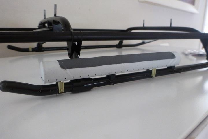

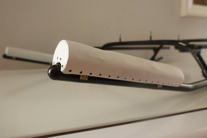

Mise à jour des travaux, cette fois-ci les boudins gonflants...
Tout d'abord la matière brute.
Un peu d'habillage sera nécessaire. Posé sur les support de boudins.
Peinture faite et toile anti dérappante posée.

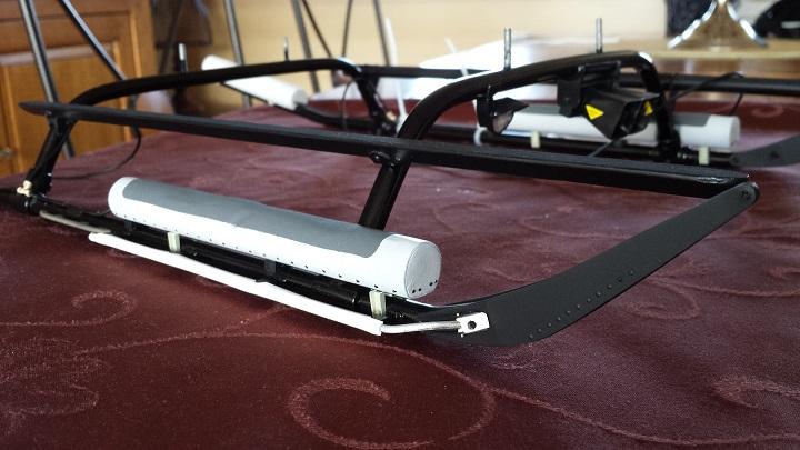

Et voici le résultat final   ;)
Pour l'arrière
Et pour l'avant... :)
Ce qui donne une fois les 4 boudins posés ....
Et voili, voilou ;-)
Pour imiter l'anti dérapant j'ai utilisé çà:
post-14218-0-27509600-1387204247_thumb.j
Pas cher et le résultat est vraiment proche de la réalité. Je l'ai peint, posé et ensuite vernis l'ensemble. Un autre avantage c'est qu'il se déforme facilement, et comme j'avais fait différents reliefs sur le boudin, çà épouse très bien les formes.
Pour la fixation des boudin, il y a deux pièces entre le tube et le boudin que l'on aperçois sur la photo.
Sur le côté plat, j'ai fixé une pointe de punaise et enfoncé celle-ci dans le boudin (c'est donc démontable)
Sur l’arrondi je l'ai collé avec du joint d'étanchéité. Comme çà, ça reste souple et comble l'entre deux.
Les autres pièces (légèrement vertes) sont uniquement là en déco pour l'avant. Pour l'arrière elles servent à maintenir le boudin.
En espérant t'avoir aidé  ;-)

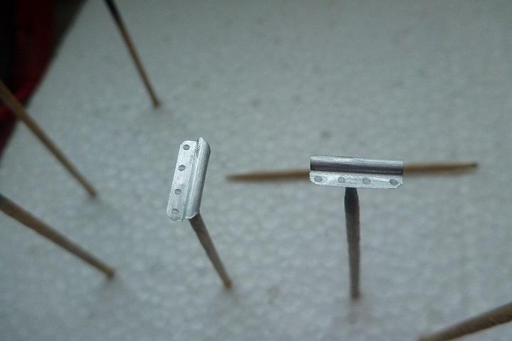

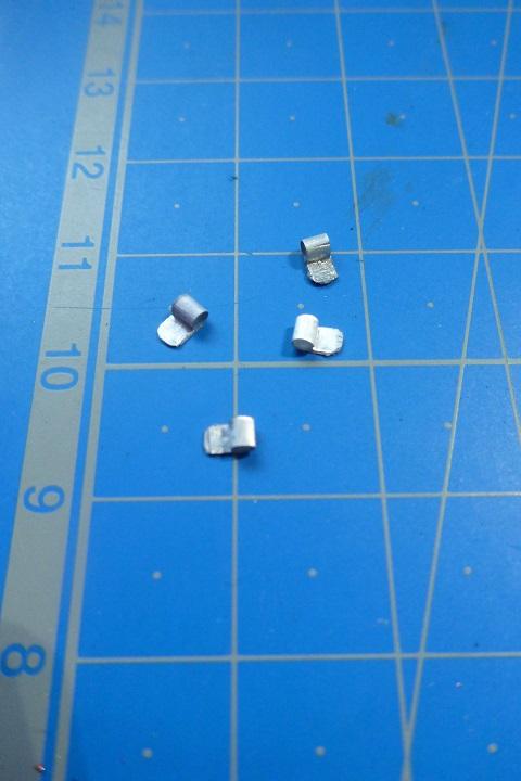

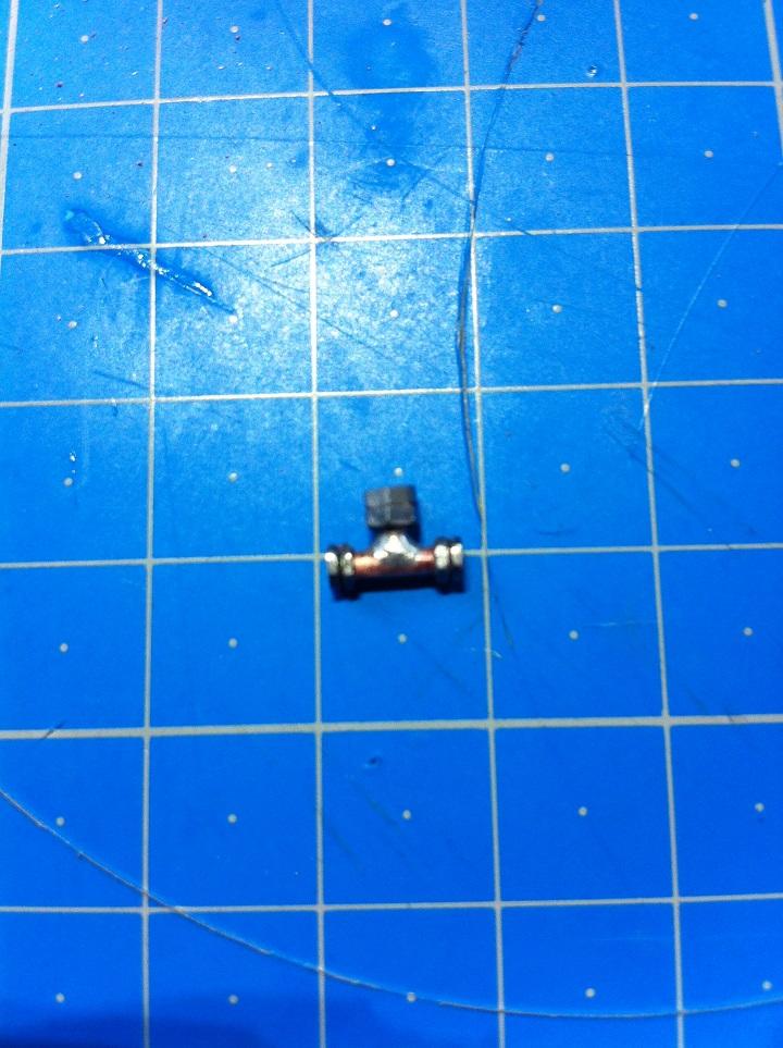

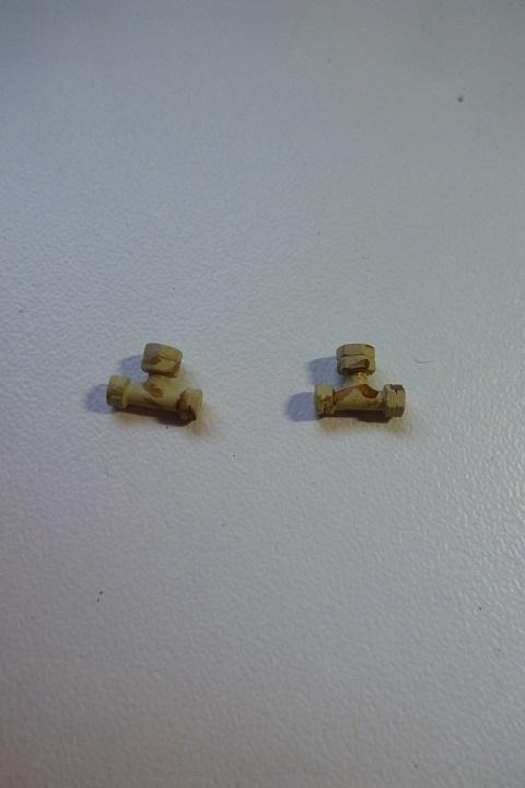

Voici les dernières évolutions du train... Fabication des T pneumatiques alimentant les boudins gonflants.
Ecrous M1 et m1.4 repercés pour obtenir le 6 pans des raccord pneumatiques.
Un petit coup de peinture....

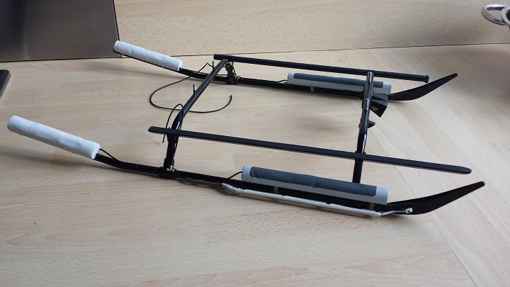

Confection des attaches des flexibles réalisés avec l'alu des bougies chauffe plat.
Mise en place avec les tuyaux raccordés sur les boudins.
Quelques vues de la chose terminée après plus de 310 heures de réalisation.... Et oui il est terminé :-D   :-D   :-D   :-D , place au fuselage maintenant....
Et voici après une année d'occupation ..... ;)

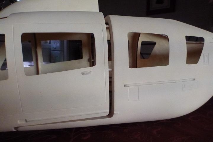

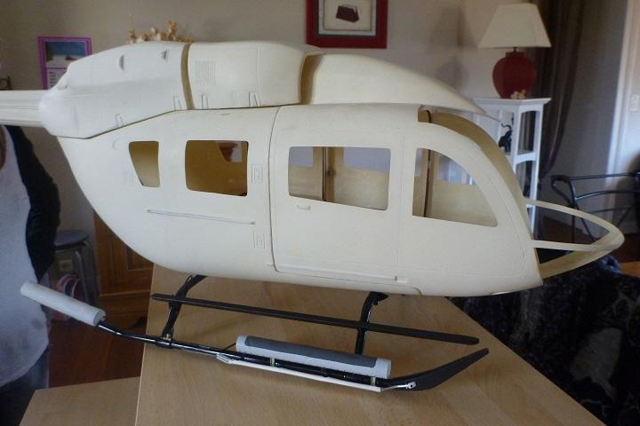

Maintenant que j'attaque le fuselage, je voulais faire les portes coulissantes fonctionnelles.
Mais, la conception du fuselage est telle que la porte, une fois fermée n'est pas sur la même partie du fuselage que la porte ouverte.(voir photo)
Je me demande donc si je ne serai pas obligé de la laisser fixe et ouverte...
Si quelqu'un a une expérience sur ce genre de fuselage avec des portes coulissantes fonctionnelles.
Je suis preneur d'infos...
pour la porte coulissante il me vient une idee il y aura les glissieres haute et basse dans la partie avant comme sur mon ecureuil .. ton probleme va resider dans le coulissement sur la partie arriere ... pourquoi ne pas faire des glissieres aimantées sur le fuselage soit en externe soit en interne .. (je les verrais plutot en externe avec des mini aimants pour ne pas rayer la peinture ... et des aimants dans la porte interrieur ..) du coup ca peut glisser en etant aimanté et donc sans etre attaché... mais en etant toujours attaché dans les glissieres avant ..
