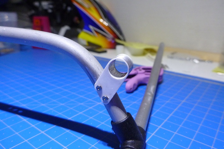

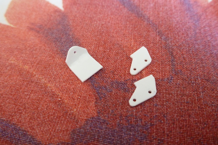

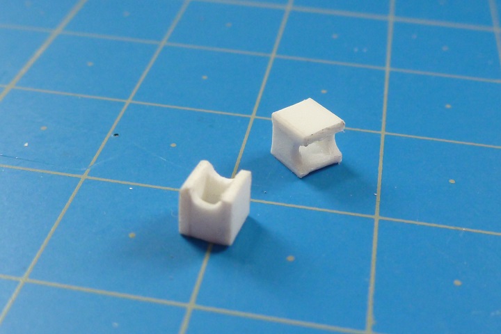

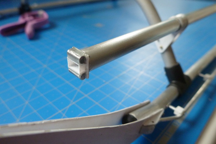

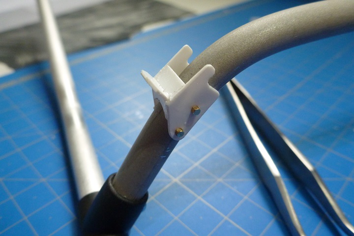

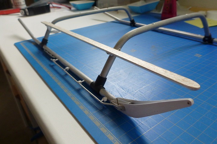

Bonjour à tous, De retour pour poster ma dernière fabrication.... Ça fait bien plaisir...   Création du projecteur d'atterrissage motorisé sous le fuselage.   Pour le réflecte
Journée ponçage de carte plastiques....         Et de trois....       Et voila le tout collé.     Bonne soirée
Bonsoir et Merci... Quelques antennes que j'avais réalisé avant de partir pour le grand chantier....           Reprises des travaux hier... Me

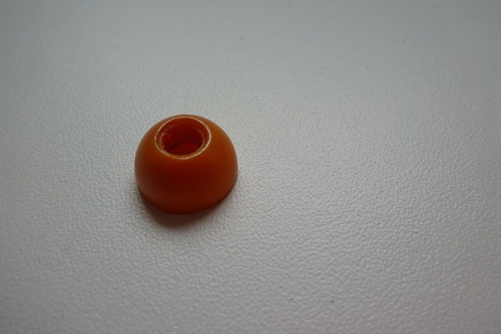

La base part de çà:
Donc récupération de la boule qui sera coupée en deux...
Arrondi intérieur pour la forme du projecteur.

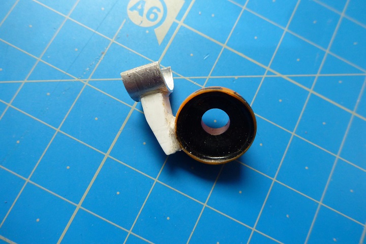

Support réalisé avec de la carte plastique collée et une demi coquille avec un tube 9/10.
Un papier d'alu sera collé sur la partie peinte en noir pour augmenter le réfléchissement de la led.
Maintenant la version "luxe" de la casquette du projecteur. Et oui... Taillée dans un bouchon de parfum Jean-Paul Gauthier!!! Attention...!!!!
J'ai fait la glace du projecteur en thermoformant un morceau de plastique transparent sur une boule.
Sur la photo il est protégé par du scotch pour la mise en peinture.
Et çà nous donne çà :

très sympa ton projecteur :handgestures-thumbupleft: , tu vas faire passer les câbles dans le patin? tu as prévu quoi comme led? une petite de 5mm ou une led de puissance?
ps : vu qu'on en avait parlé, j'ai fini ma porte coulissante, il y a surement moyen de l'améliorer mais ça fonctionne bien en tout cas :mrgreen:
Merci,
Oui les fils passeront dans le dans le patin, pour la led j'ai pris ce que j'avais, une led de 5mm.
J'aurai voulu autre chose de plus petit mais je ne connais pas trop ce domaine. Je suis preneur d'infos sur le sujet.
