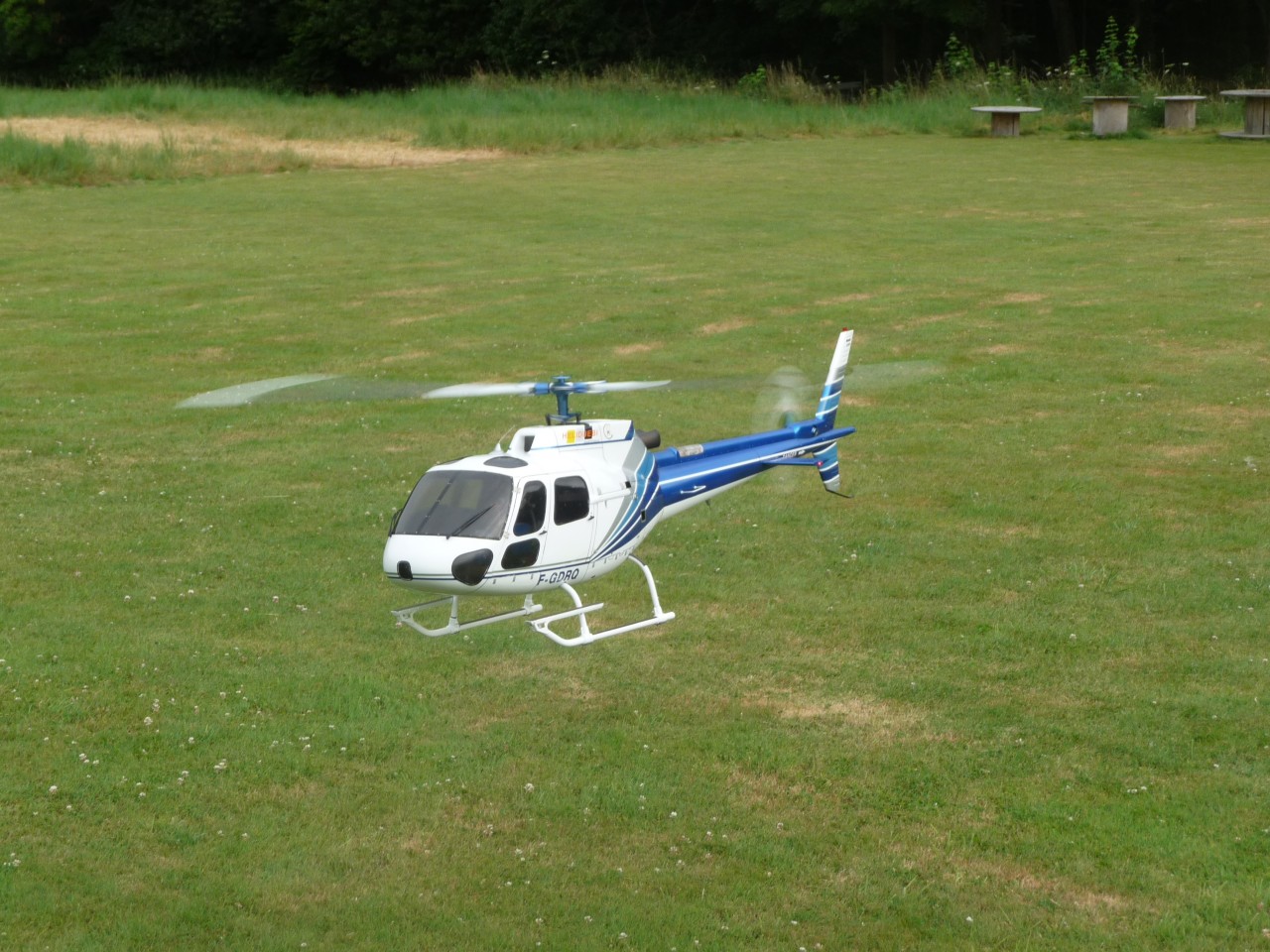

Première mise en route ce matin sans pales principales puis avec. Rien ne frotte. Pas de vibrations décelées, si ce n'est une légère et transitoire à très bas régime (lorsque le rotor commence à prendre ses premiers tours).
Retour atelier pour vérification des différents serrages, histoire de m'assurer que rien n'a bougé. Là encore tout est ok.
Seconde mise en route un peu plus tard, tout est toujours ok, et là .. je ne résiste pas.. un peu de pas et hop les patins se lèvent... Au final 4 minutes d'un premier vol très sage alternant stationnaire et transitions très lentes.
En photos (merci à mon épouse ;) ) :
12048 12046 12047 12045
