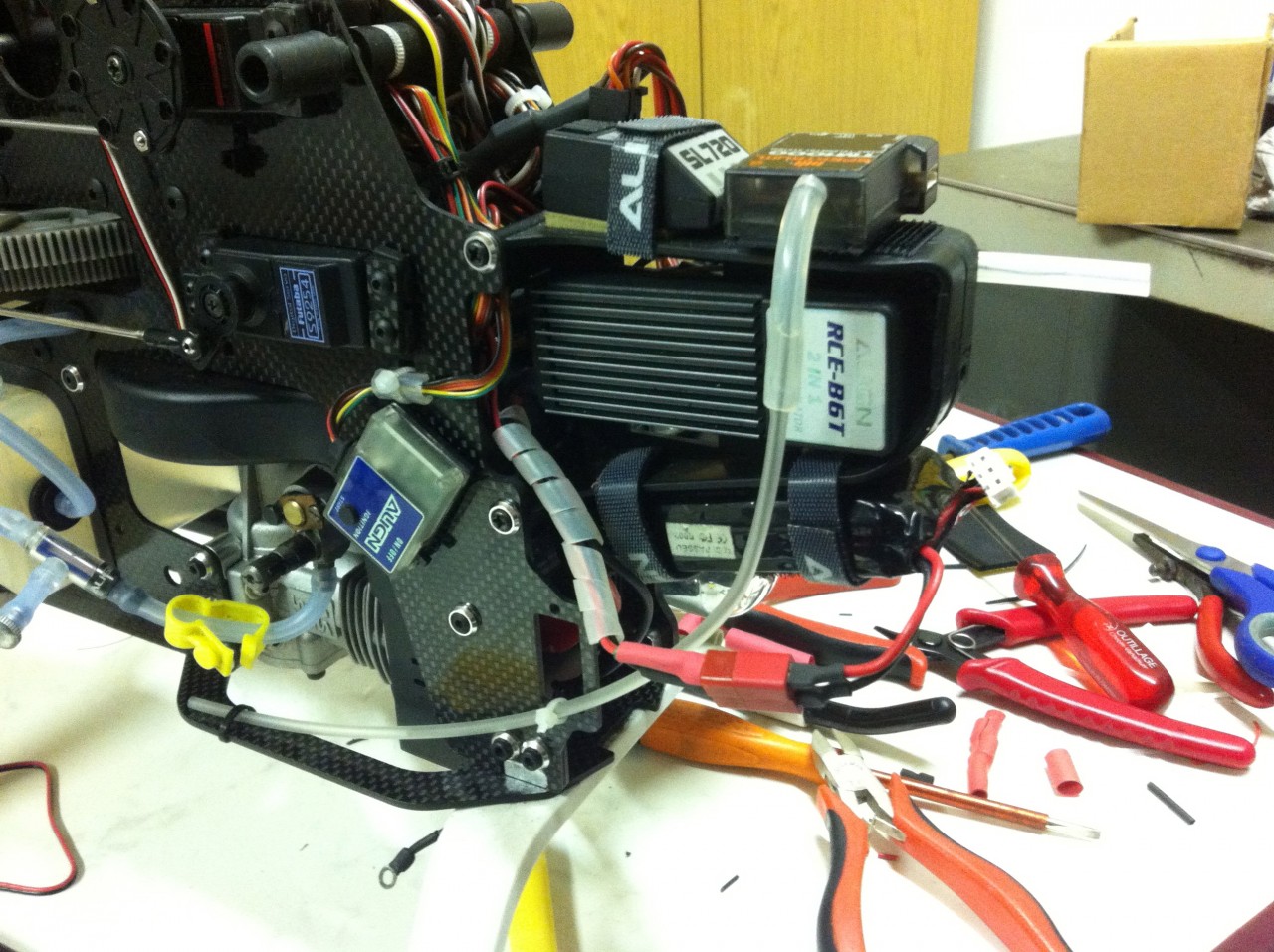

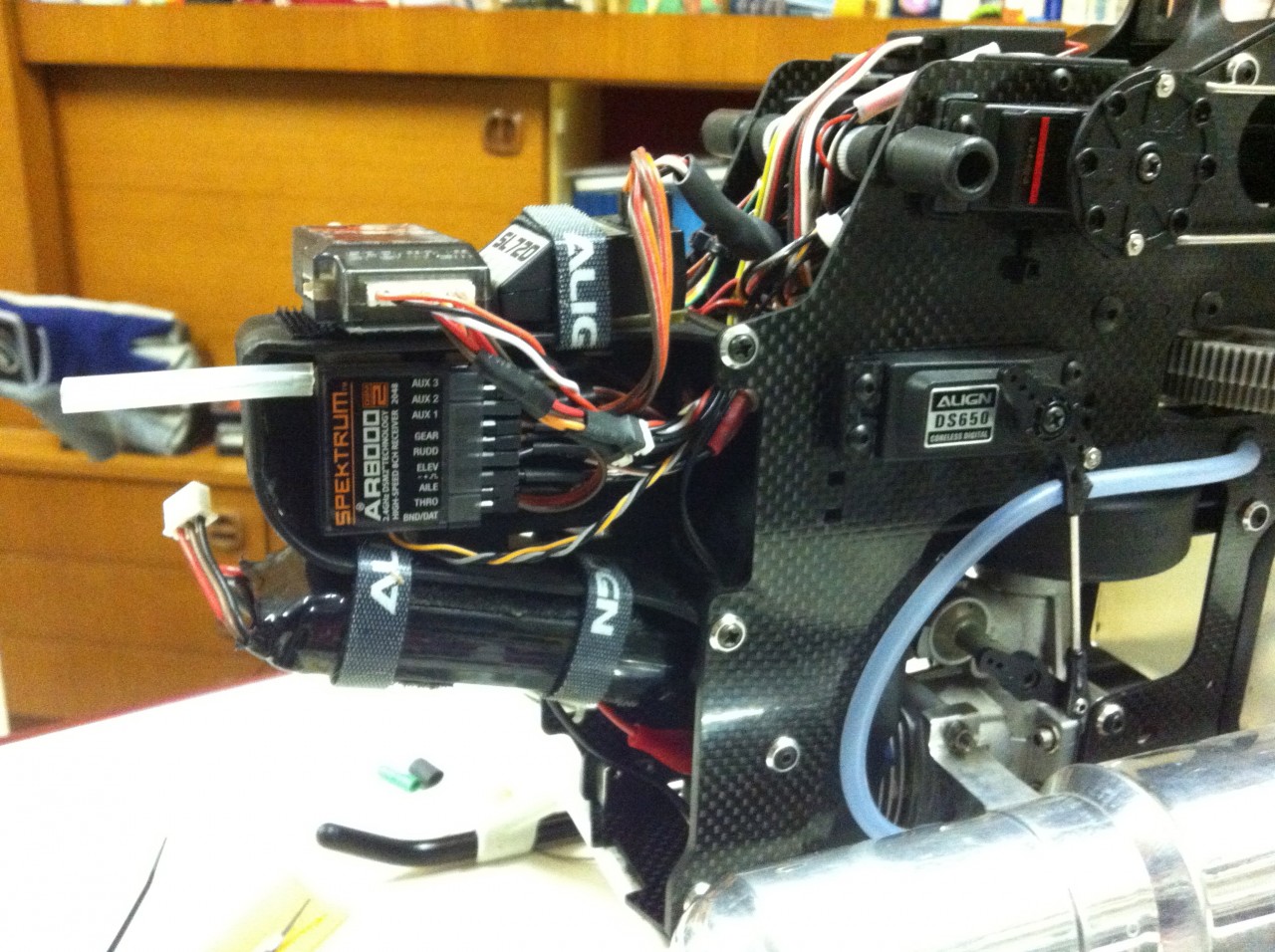

Bon je continue un petit peu le HS, je suis en DX8 avec Ar 8000 et son sat. Le recepteur est situé sur le dessus de la cabane electronique, donc à l'avant de l'appareil sous la bulle et le sat est situé juste à coté du servo de gaz avec ses antennes bien perpendiculaires par rapport à celle du recepteur. J'ai fais le test de liaison à minima (30 pas) et ce n'est pas toujours top :( selon le sens ou je positionne l'hélico, certaines faces sont meilleures que d'autres... Faut il que je m'achète une rallonge pour sattelite et mettre ce dernier à l'arrière du chassis ou bien cela est normal et fonctionne bien ainsi. Merci de vos retours :roll:
En ce qui concerne les orientations des antennes c'est nickel, bien 90° entre le récepteur et le sat, mais j'ai l'impression que je gagnerai en qualité de réception en mettant le sat à l'arrière avec une rallonge? Mais ce n'est peut être qu'une impression! Qu'en pensez vous? Merci par avance :|
Ouais en ce qui me concerne j'ai plus de 5 cm, j'ai remarquer sur pas mal de photos de T REX 600 nitro équipés en Spektrum que beaucoup l'avait disposé comme je l'ai fais, mais bon je ne suis pas complètement satisfait et mon test de portée réduite n'est pas totalement concluant, je vais me prendre une rallonge pour sat et tester cela à l'arrière du chassis pour voir :doh:

En tout cas, pas de différence lors du test de portée sur ma DX8, avec ou sans durite de protection.
