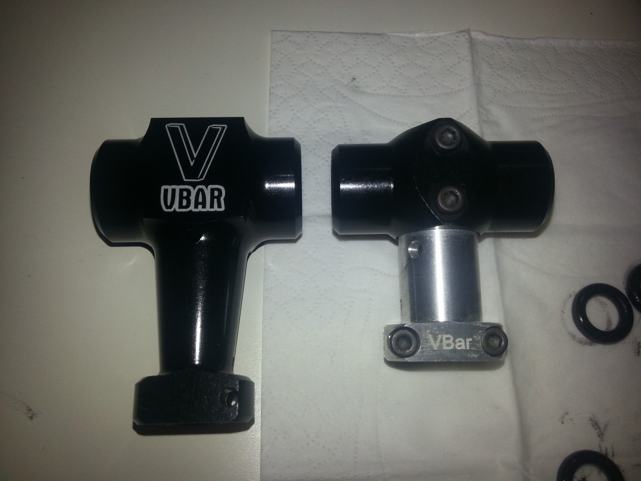

Ensuite la différence entre les deux hub principaux !
Encore une fois, conception totalement différente ! :wacko:

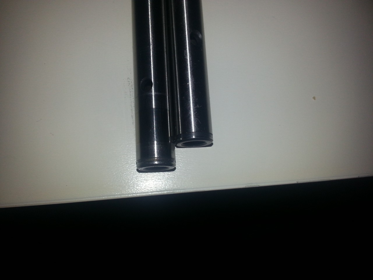

La différence entre les axes !

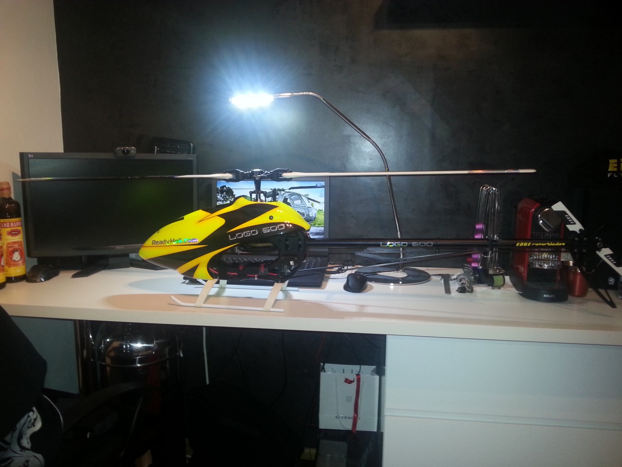

Et pour finir, le logo totalement fini !
il me reste les soudures sur le moteur à faire, j'ai déjà fais le méplat sur l'axe ! Peut être le raccourcir pour que ça gêne pas les accus ! Et changer les tringles des servos qui sont trop courtes pour la nouvelle tête !
N'empêche, il à un look beaucoup plus agressif avec cette tête ! J'adore ! :P
Finalement cette tête est vraiment faîte pour rendre le Logo 600 3D encore plus agressif et puissant !

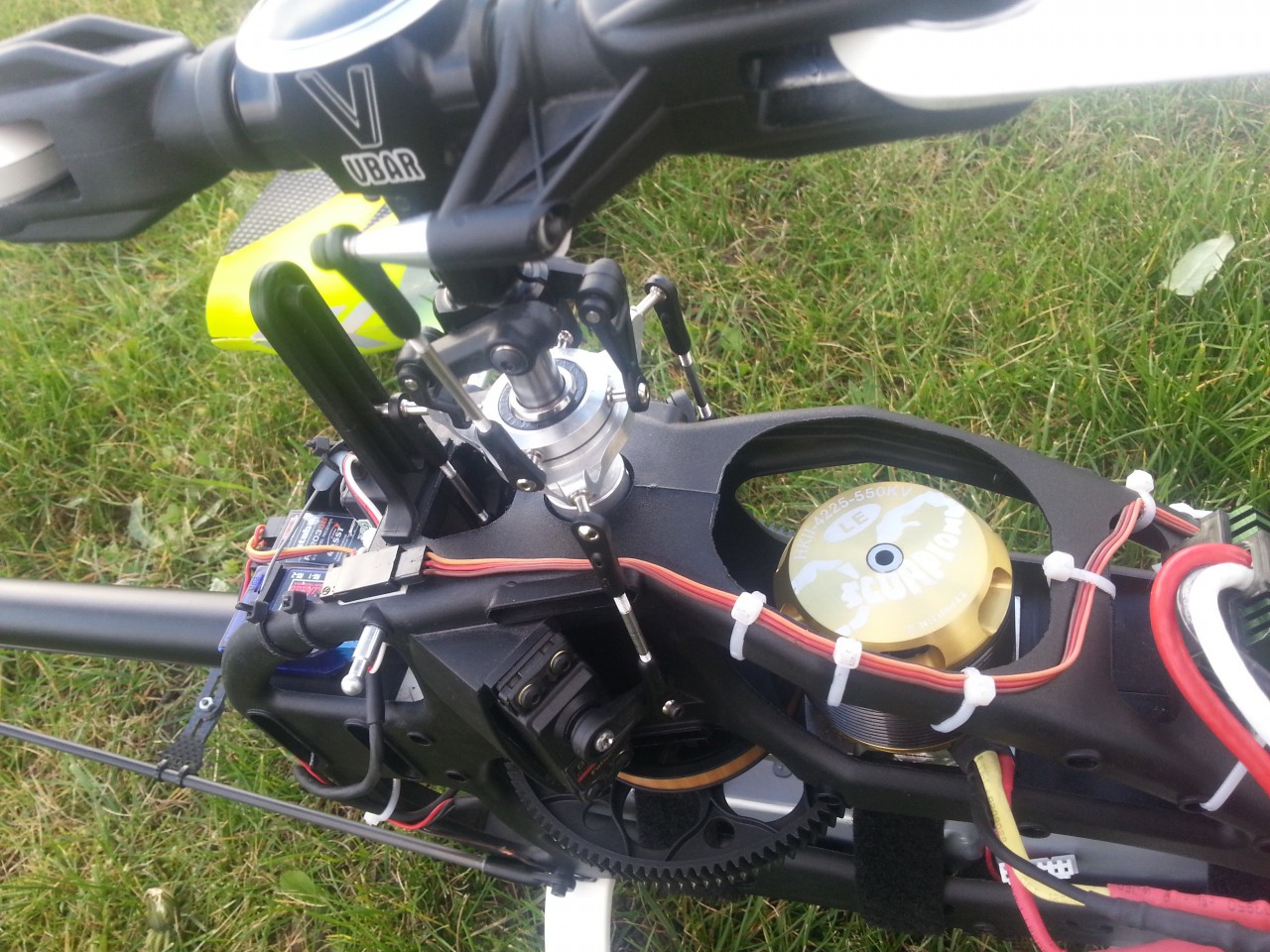

Enfin bref, voilà un échantillon de photos de la méca lors du premier vol qui a eu lieu jeudi dernier (il y a une semaine)
Bon déjà, un petit récap du vol ! Pas pu tellement profiter du moteur dû au governor mal réglé ... En effet, j'ai baissé le gain ayant peur qu'il était trop haut avec le pyro 700-45 et que le Scorpion me strippe la couronne dès le premier appel de pas, grossière erreur, il m'a fait de gros creux dans les gros appels de pas, comme si le gov réagissait avec un temps de retard, bon, on sens la patate tout de même ! Mais pas pu m'amuser comme je l'aurais voulu ! Au prochain vol qui aura lieu ce WE ça sera mieux ! :D

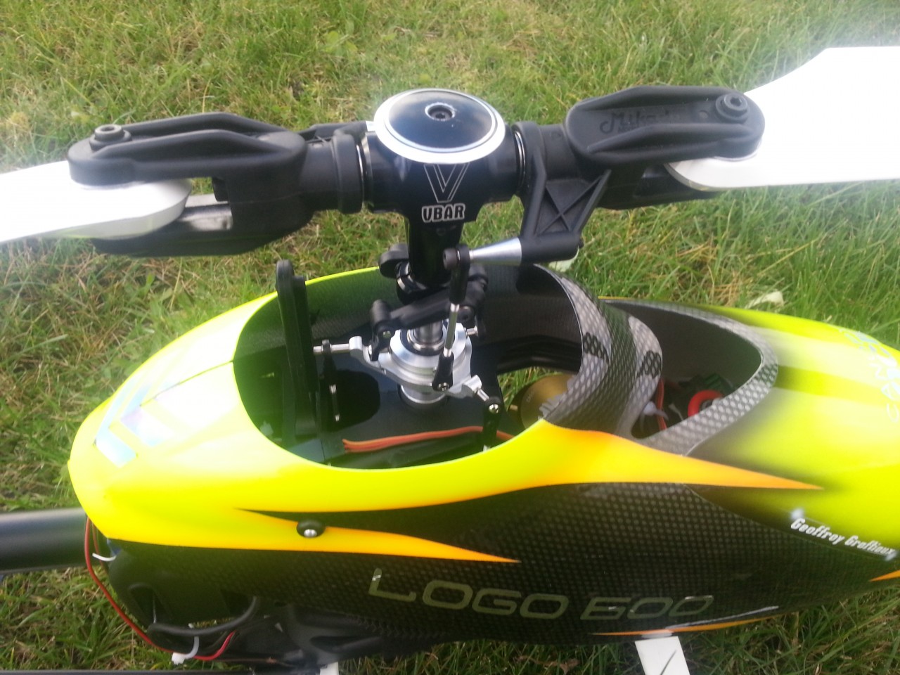

Sinon la tête donne un look carrément plus agressif en vol, on voit bien le disque rotor beaucoup plus proche de la méca, j'adore ! Après, dire que j'ai senti une réelle différence, non ! Le fait d'avoir changé le moteur m'induit en erreur, je ne sais pas si c'est dû au moteur ou à la tête, tout du moins en question de puissance ... En revanche, je n'ai pas touché au réglages, et je le sens un poil plus vif, comme si j'avais augmenter l'agility du VBar ... Et en stabilité, il était déjà extrêmement stable auparavant, difficile de juger !
Voici les photos de la méca de plus prêt !
La tête avec canop
La méca sans la canop :
Le nouveau counter bearings/3eme palier (j'ai pas encore coupé l'axe ...) Aussi, il est devenu impossible de monter le kit anti statique sur le CB comme avant, il faut le mettre sur l'une des 3 petites vis qui prolongent le CB. Personnellement, je l'ai simplement relié à la masse du contro !

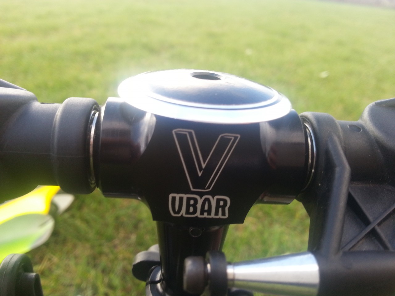

Et pour finir un zoom sur le nouveau hub avec VBar gravé dessus, dommage d'ailleurs ... tout le monde n'a pas un VBar sur son logo ... :?

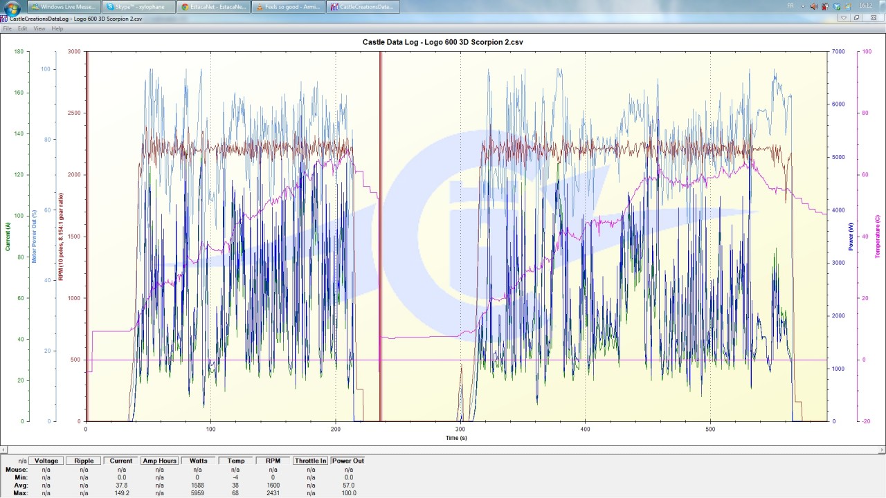

Voilà le data logger des 2 vols de tout à l'heure !
Donc déjà je tourne à 2200 tours, j'ai la marge juste qu'il me faut ! J'ai des tours, des watts, et de temps en temps il monte à 100 % pour rattraper ! Je peux monter à 2600 max, donc j'ai fais un idle up a 2400, mais quand je vois la gouache qu'il a à 2200 tours, aucun intêret !
Donc je monte à 6 kW pour une machine de 3,6 kg, c'est a dire 1700 watts/kg ! Assez ouf !
Des pointes à quasiment 150 A, en bref j'adore !
La tete elle ne bronche pas d'un poil !
Enfin, voici le data logger !
