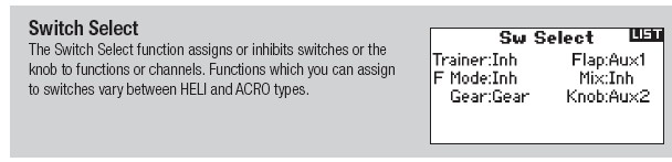

Normalement sur ta DX7s il te reste deux voies "fonction".
Il y a un menu ou tu affectes une voie aux deux fonctions qu'il te reste : GYRO ou GEAR.
Normalement tu as déjà affecté une voie au GYRO, peut être la voie GEAR d'ailleurs, ou pas ...
Il ne faut pas "amalgamer" la fonction GEAR et la voie GEAR.
On peut avoir le gyro sur la voie GEAR et mettre la fonction GEAR sur la voie AUX2.
Tout ça est relativement libre.
L'affectation voie/fonction se fait dans le menu "SW select" à la création du modèle, je pense ...
( Je n'ai pas de DX7s mais une DX7 et j'ai fouillé le manuel de la DX7s ).
Voilà le menu en mode avion ( Pas trouvé en mode HELI ) :
SW Select = Switch select = Choix d'interrupteur/potar
Tu devrais y voir "Gear : xxx" et "Gyro : yyy" je suppose et donc tu y trouveras à droite de "Gear :"
la voie à "visser" sur ton train.

Je rectifie, je viens directement d'essayer sur ma DX7. Dans le menu ou tu selectionnes le modèle, "input select" tu mets "AUX2" sur "AUX2" et to servo train sera branché sur la voie 7 et commandé par le bouton marqué "AUX2" sur ta radio, sur la même fenêtre de menu tu mets "GEAR" sur "GYRO" et tu conserves le gain gyro sur la voie 5, comme d'habitude.
Désolé de t'avoir un peu induit en erreur au départ.
