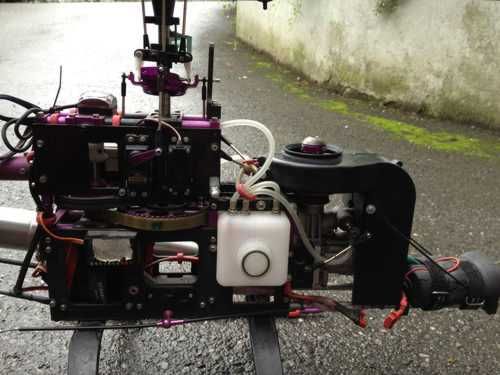

Je viens de reprendre une mécanique VARIO à retaper mais j'ai doutes sur le modèle (Kobold ? X-TRem ?...ou un ancien modèle plus en cours ??)
Voici donc la question :
Toutes les infos seront les bienvenues.
Parce que je n'ai pas encore reçu la mécanique. C'est une photo du vendeur qui m'a dit qu'il s'agissait d'une mécanique VARIO
Pour mon projet ça ne change pas grand chose. J'ai juste besoin d'une mécanique 60 en, à peu près, bon état (je lui ai fait confiance et j'ai essayé de me baser sur les photos, pour ça)

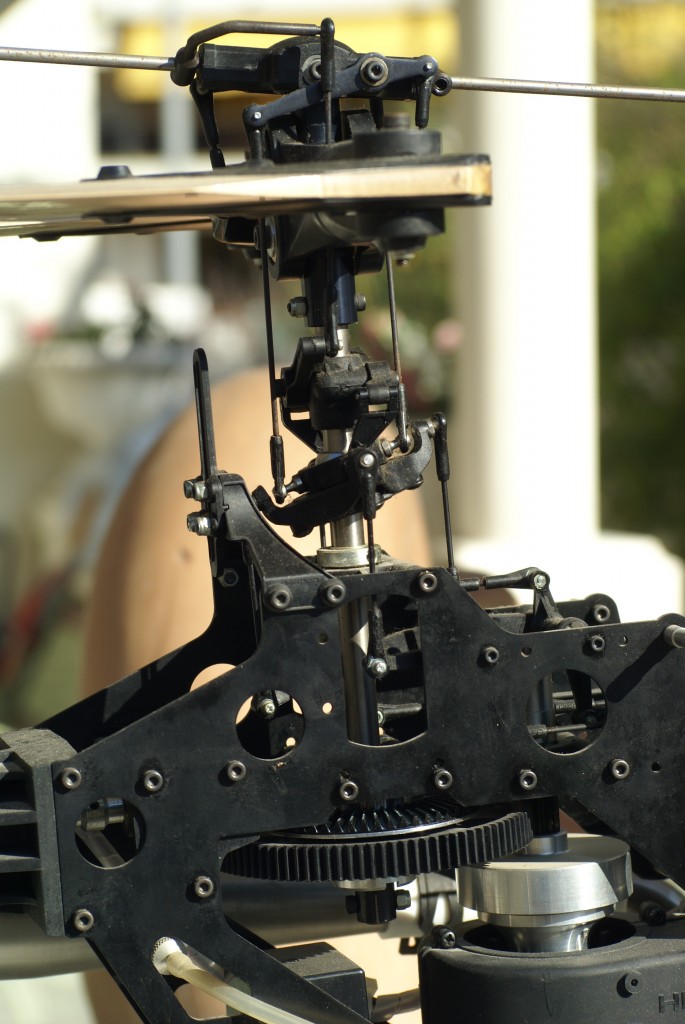

Sinon, j'ai aussi acheté celle-ci mais elle m'intéresse moins dans la mesure où elle est complète (hélico en état de vol) :
En fait mon projet est une maquette d'un AS350 Gie et plus précisément le F-ZJCT.
Je verrais laquelle me parait la plus propice.
Si vous avez des idées ....

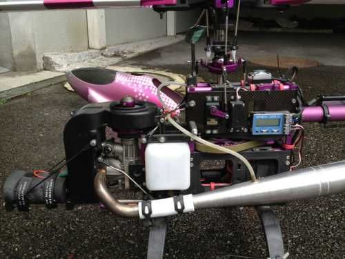

Par contre, celle là, c'est bien une Vario Xtrem.
Ca va être un peu galère pour trouver les pièces du Tsurugi, la mécanique fait partie des "vintage".
Le gros souci, c'est de trouver une couronne si tu pète les dents...le reste, on peut adapter avec les autres pièces Hirobo des hélicos plus récents.

J'ai remis en l'air un Tsurugi en début d'année. Concernant les pièces ça peut être difficile, mais au niveaude la couronne principale c'est la même que le Freya (en 95 dents) et donc no pb. Je ne suis pas ébloui par les qualités de vol, la tête permet difficilement la voltige de base (tonneau ou boucle) et l'AC est très inefficace. Je l'avais mis dans un fuselage de bell222 mais je l'ai retiré car je me faisais peur avec l'ac (je pense qu'il ne tourne pas assez vite). Sinon au niveau mixage c'est une belle mécanique 100% push pull jusqu'au plateau cyclique, ce que je n'ai jamais vu ailleurs. Par contre d'origine pas de rlts et donc il faut impérativement en monter pour éviter les jeux et pour épargner les servos.
Alors là tu me surprends... :think:
Le Tsurugi a été champion de france en série 2 au Havre en 93 ou 94 aux mains de David Filatriau.
La voltige passe très bien, et j'ai même vu un pilote du coté d'orléans qui commençait le 3D avec.
Bref tu dois avoir un souci sur ta machine... :snooty:
Olive
Kalt / JR / Century
Je n'ai jamais entendu beaucoup de bien de cette tête et le mien d'origine n'a jamais passé un tonneau qui ressemble a quelque chose. D'ailleurs il n'a jamais été très populaire contrairement au condor, aux eagles puis aux freyas pour la catégorie 60. Il faudrait voir combien de tps il est resté au catalogue...

Sinon, comme je le disais hier, j'ai aussi acheté celle dont j'ai mis la photo hier (+ photo ci-dessous), que je devrais recevoir la semaine prochaine :
D'après vous, laquelle serait la plus susceptible d'être "entreprise" pour ce type de projet ?
